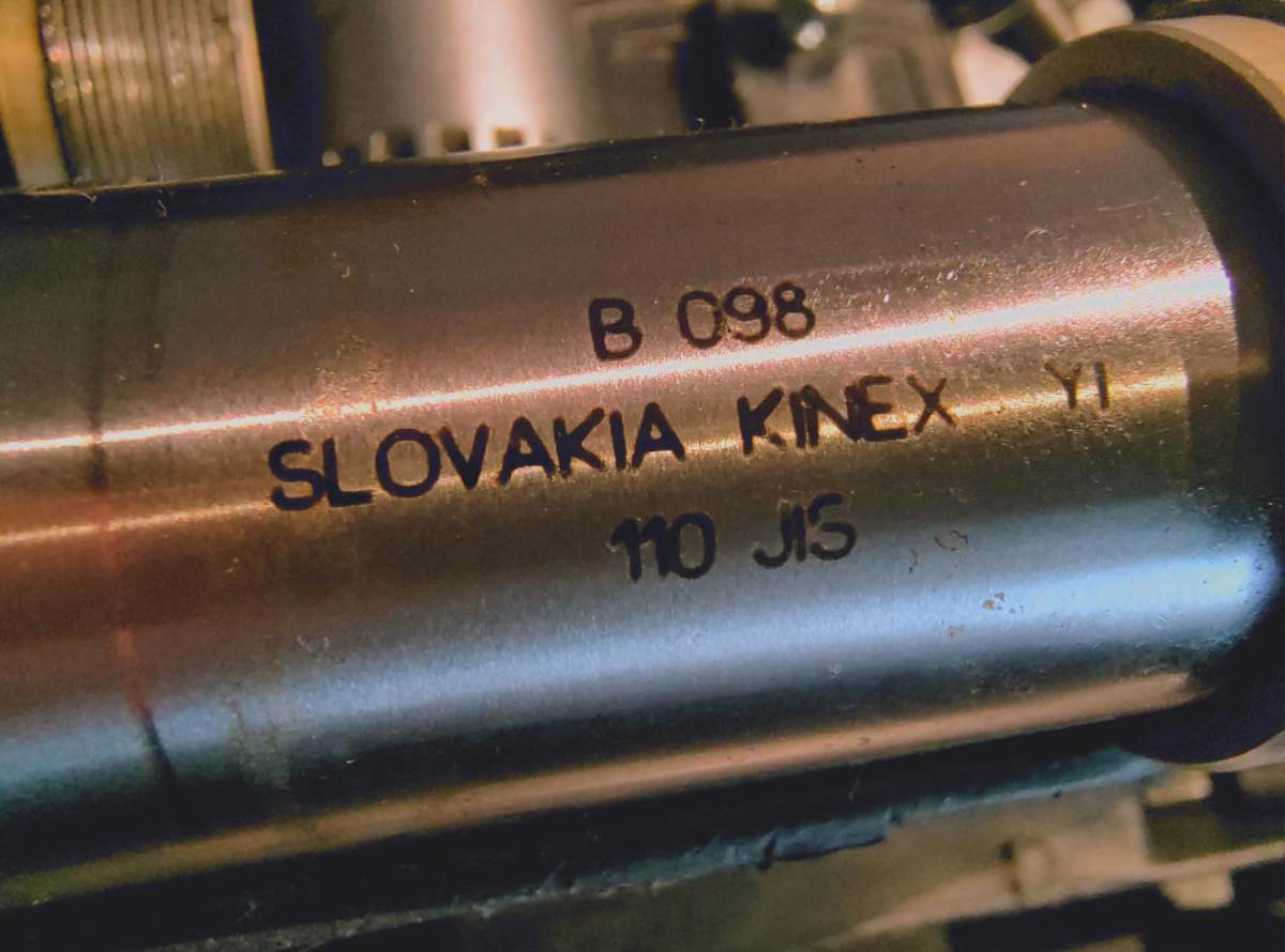

miki11 Napisano 26 Marca Udostępnij Napisano 26 Marca (edytowane) Czy odpowiednikiem jest Shimano BB-UN300 110/68mm (kwadrat)? Pora go wymienić, wyczuwam takie charakterystyczne "przeskoki" podczas obracania palcami. Ewentualnie jakiś inny producent, może Neco... Edytowane 26 Marca przez miki11 Cytuj Odnośnik do komentarza Udostępnij na innych stronach More sharing options...

kaido2 Napisano 28 Marca Udostępnij Napisano 28 Marca W dniu 26.03.2024 o 18:05, miki11 napisał: Czy odpowiednikiem jest Shimano BB-UN300 110/68mm (kwadrat)? Pora go wymienić, wyczuwam takie charakterystyczne "przeskoki" podczas obracania palcami. Ewentualnie jakiś inny producent, może Neco... Jeżeli łożyska nie mają luzów ( bieżnie nie są wyrobione w miejscach największego obciążenia) to bym go tylko nasmarował. Przeskoki sugerują , ze bieżnie łożysk mają wżery. Cytuj Odnośnik do komentarza Udostępnij na innych stronach More sharing options...
miki11 Napisano 29 Marca Autor Udostępnij Napisano 29 Marca I na to ostatnie wyszło. Nowy suport już siedzi w rowerze, chodzi jak masełko. Cytuj Odnośnik do komentarza Udostępnij na innych stronach More sharing options...
