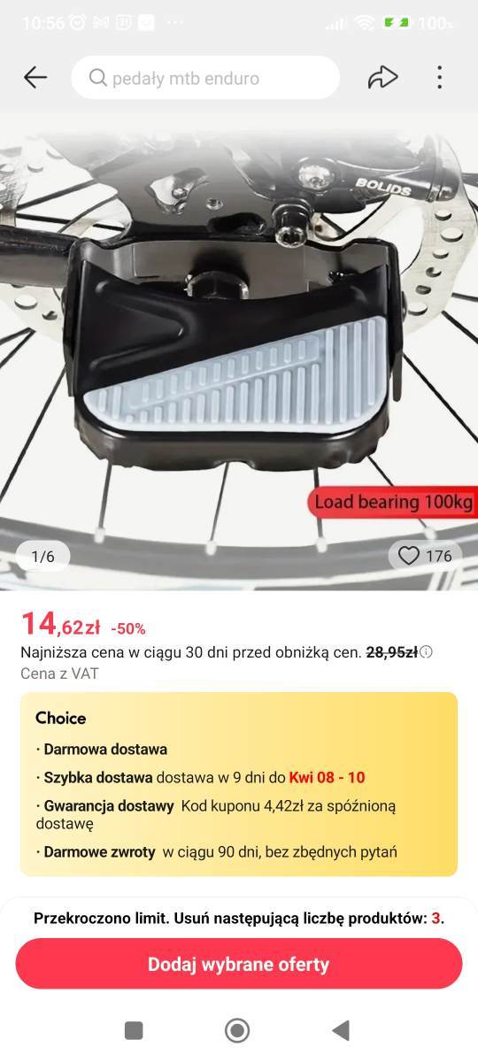

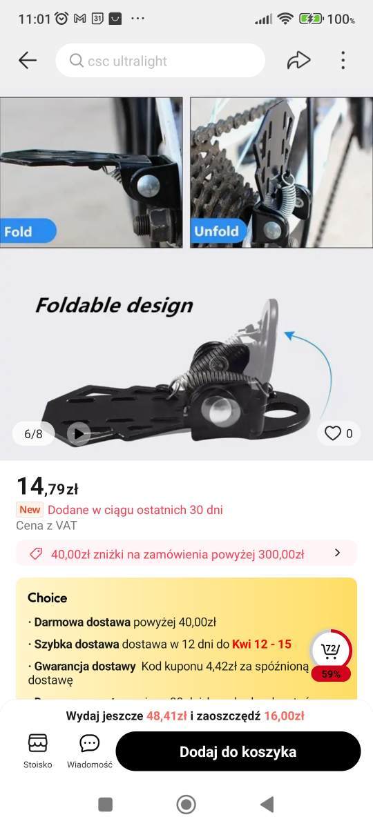

Podpórka pod stopy:
Aby pasażer nie musiał trzymać nóg w powietrzu, zastanawiałem się nad montazem jakichś podpórek. Najbardziej wysuniętym do tyłu miejscem roweru jest tylna oś, jednak (zaleznie od długości nóg pasazera) - jego kolana mogą kolidować z nogami kierowcy. Stąd pomysł "przedłużenia" tylnego trójkąta w rowerze. Jako podporki pod nogi zastosowałem "trzymacze" do sakw od bagaznika. Dodatkowy profil z tyłu łączący obie strony bagaznika usztywnia konstrukcję.

Podpórka pod nogi powinna być za tylną osią, inaczej kolana pasażera przeszkadzają. Poza tym przykręcanie jej do zacisku tylej osi nie jest dobrym pomysłem, bo przy nacisku nóg pasażera szybkozamykać koła będzie mial tendencje do luzowania się.
Jeśli masz osie QR to przewożenie dorosłego pasażera jest ryzykowne, wręcz niebezpieczne. Nie wiem czy się orientujesz, ale w mechanice technicznej występuje taki parametr jak wytrzymałość na docisk powierzchniowy, a zobacz jaka jest powierzchnia styku gwintowanej osi z aluminiową ramą. To praktycznie pewna katastrofa🥴.  To musi być klasyczna oś zakręcana, albo obecne tzw. sztywne osie.
