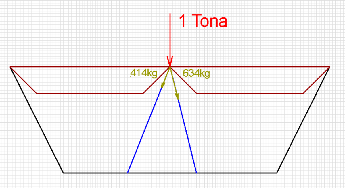

@zekker "Jak ta ciężka inżynieria ma być wzorami, to nie ma sensu rozwijać. Jak jakieś schematy rozkładu sił, to może warto."
Spróbujmy tak: Masz wybudować mostek. I ma on wytrzymać 1 tonę. W środku zatem budujesz podporę w kształcie litery A. Jak na rysunku:
Z obliczeń wyszło Ci pi*drzwi w wymiarach nóżek, i że jedna nóżka będzie przenosić 515kg. Bo sinus, czy tam kosinus. I mostek sobie latami stoi, ale pewnego roku zeszły lody i zburzyły jedną podporę. Wziąłeś więc materiał o tym samym wymiarze i odtworzyłeś, ale pod mniejszym kątem - może akurat tak był łatwiejszy dostęp. Nie oceniam :P
Statycznie, teraz ta bardziej stroma noga przenosi 634kg, zaś druga, tylko 414. Trzymając się założeń konstrukcji - w drugim przypadku przekroczyłeś wytrzymałość mostu o 515/634 = 20%. Lub obniżyłeś nośność mostu z 1t do 810kg. Może to jest problem, może nie.
Drugi problem z naprawionym mostkiem jest taki, że w miarę obciążania, zgodnie z prawem Hooke'a ( W skrócie - odkształcenie zależy wprost od przyłożonej siły i ilości materiału ) - noga bardziej obciążona skróci się _bardziej_, co spowoduje większe odkształcenie na tą stronę - więc w praktyce te 810kg to jest optymistyczne ograniczenie, w praktyce jest jeszcze większe.
Jeżeli nowa konstrukcja mostu wymaga podpór pod różnymi kątami, to aby zachować nośność tego mostu, trzeba zastosować podpory o różnych grubościach - tę która przenosi większe obciążenie - ta musi być po prostu grubsza.
Rozwiń
Zgadza się, ale to nie odpowiada na pytanie dlaczego obie grubsze będą gorzej przenosić, a o takim przypadku w kontekście koła jest mowa.
Jeżeli dalej na moście rozważamy, to co się stanie jeżeli ta lewa podpora też będzie grubsza? W jaki sposób to zwiększy obciążenie prawej i będzie prowadzić do jej uszkodzenia?
Zacznijmy od tego, że jeżeli w żadnym momencie nie zostanie przekroczona rzeczywista nośność mostu, to ten będzie miał się dobrze. Co jest chyba oczywiste. Napisałem to zresztą w kierunku @marvelo - w rowerówce - większość nie ma problemów z przednimi kołami, bo są one dużo mniej wysilone.
Trzymając się tego przykładu.
Kiedy na mostku położysz jedną tonę - to zgodnie z prawem Hooke'a - obie podpory się skrócą. Ze statycznej analizy wynika nam, że mostek 'asymetryczny' ma 810kg nośności. Ale skrócenie długości podpór pogłębi asymetrię tego mostku, więc i jeszcze bardziej obniży jego wytrzymałość. Co zresztą jest trudne do oszacowania bez sporej kwoty obliczeń inżynierskich. Masz tutaj rozjazd pomiędzy oczekiwaniem  - w końcu ten most miał 1000kg nośności, a teraz ma ~750kg. Ale nie przekroczysz 750kg, będzie działać.
Jeżeli zaś zastosujesz dołożoną podporę proporcjonalnie pomniejszoną, to unikasz tego właśnie problemu - tzn obie podpory ugną się proporcjonalnie, zgodnie z prawem Hooke'a, i mostek rzeczywiście będzie miał te 810kg nośności.
W kole rowerowym ten efekt jest bardzo wyraźny, bo szprychy pracują mocno naprężone i pod wysokimi kątami - więc nawet niewielkie różnice długości przekładają się na całe milimetry odchylenia na boki.

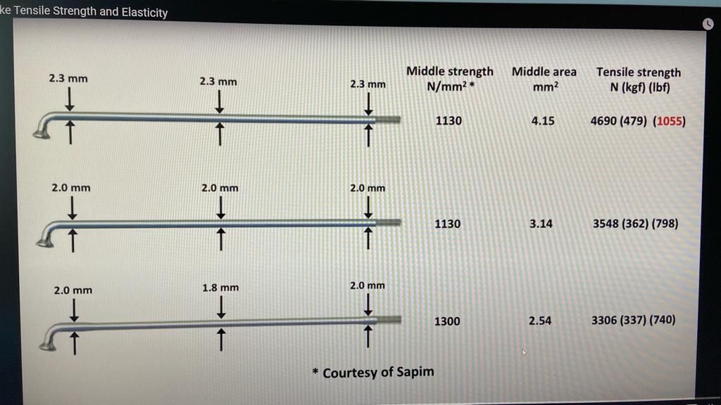

Mieszasz tutaj kilka rzeczy. Szprycha ma jakąś swoją wytrzymałość, czyli jaką siłą może zostać naprężona, zanim pęknie. Naprężona, czyli rozciągnięta. I dla markowych szprych jest to naprawdę duża siła. Tym, co naprawdę niszczy szprychy jest raczej zmęczenie materiału, a nie przekroczenie ich statycznej wytrzymałości.
Z jednej strony piszesz o jakiejś "nośności koła" (wykonując jakieś modele statyczne), a z drugiej o podcinaniu łebka szprych. Tą nośność rozpatrujesz statycznie, a podcinanie łebka to zjawisko związane z dynamiką, czyli czasem, tarciem łebka szprychy w otworze kołnierza piasty, ruchem i zmiennością sił. I to jest główna przyczyna pękania szprych. Do osiągnięcia trwałości wcale nie jest potrzebna duża wytrzymałość statyczna szprychy. Szprychy cieniowane mają mniejszą wytrzymałość, ale koło na nich zbudowane jest zwykle o wiele trwalsze.
Jest jeszcze aspekt interakcji łebka szprychy z otworem w piaście i rozkładu obciążeń. Szprycha 2.3 mm (i to wystarczy tylko na końcu) ciaśniej siedzi w otworze kołnierza i obciążenie rozkłada się na większej powierzchni tego newralgicznego punktu, jakim jest zagięcie szprychy. Czyli już sam ten fakt, po przepleceniu koła ze szprych 2.0 na 2.3, znacznie złagodzi jedną z przyczyn pękania szprych.
Trwałe koło to takie, które trzyma kształt w trakcie użytkowania i szprychy nie pękają. Przy mojej wadze maksymalnie 65 kg po zimie, wieloletnią trwałość koła uzyskałem np. w rowerze crossowym (opona około 38 mm szerokości z tyłu) przy pomocy obręczy niskoprofilowej Rigida Chrina i szprych cieniowanych Sapim Laser (2.0-1.5-2.0) po obu stronach. Co się według Ciebie stanie (ale konkretnie, analizując krok po kroku), jeśli udostępnię to koło do użytku komuś, kto waży 100 kg? Czy uważasz, że wsiądzie i od razu przekroczy "nośność" koła? Szprychy równej grubości, czyli nieuchronne ich pękanie? A to, że obręcz jest elastyczna w pionie, a cieniowane szprychy będą utrzymywać naprężenie nawet przy znacznym odkształceniu pionowym koła, nie wpłynie na poprawę trwałości?

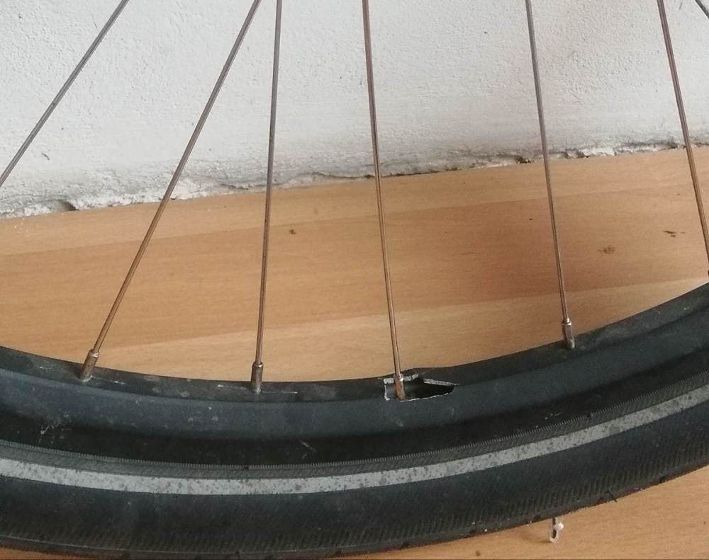

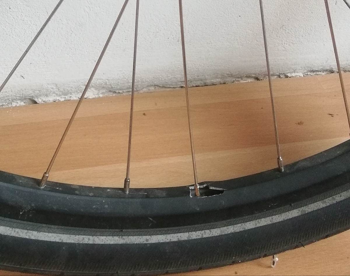

Odświeżę jeden z ciekawszych tematów ostatnich miesięcy albo i lat.
Taki oto przypadek trafił mi się. W kole tył w trekingu gościowi nagminnie pękały szprychy, w jakimś serwisie rowerowym podmieniono szprychy na 2,3/2,0/2,3 no i problem zrywania rozwiązał się. Po czasie wystąpił inny problem, wyrwało szprychę z obręczy od strony napędowej. Jako że zawodnik waży 120kg trzeba było kupić obręcz minimum do 140kg, padło na DT Swiss U533. Potem musiałem przekonać gościa do koncepcji zaplotu koła na szprychach o dwóch różnych grubościach, no bo przecież chłop lepiej wiedział jak to powinno być. Na stronę tarczy poszły szprychy 2,0 na stronę napędu 2,3mm.
Końcowy efekt tego eksperymentu był bardziej niż zadowalający gdyż naciąg po obu stronach koła wyszedł prawie taki sam, różnica mieściła się w granicach 5% a nie jak dotychczas około 30% przy zastosowaniu szprych tej samej grubości po obu stronach.
Jeszcze wrócę do koła które zostało spartolone i zepsute przez jakiś serwis, drogie szprychy zostały źle dobrane co do długości gdyż gwint nie schował się w nyplu, brak podkładek pod nyplami w nieoczkowanej obręczy. Zdjęcie poniżej.
