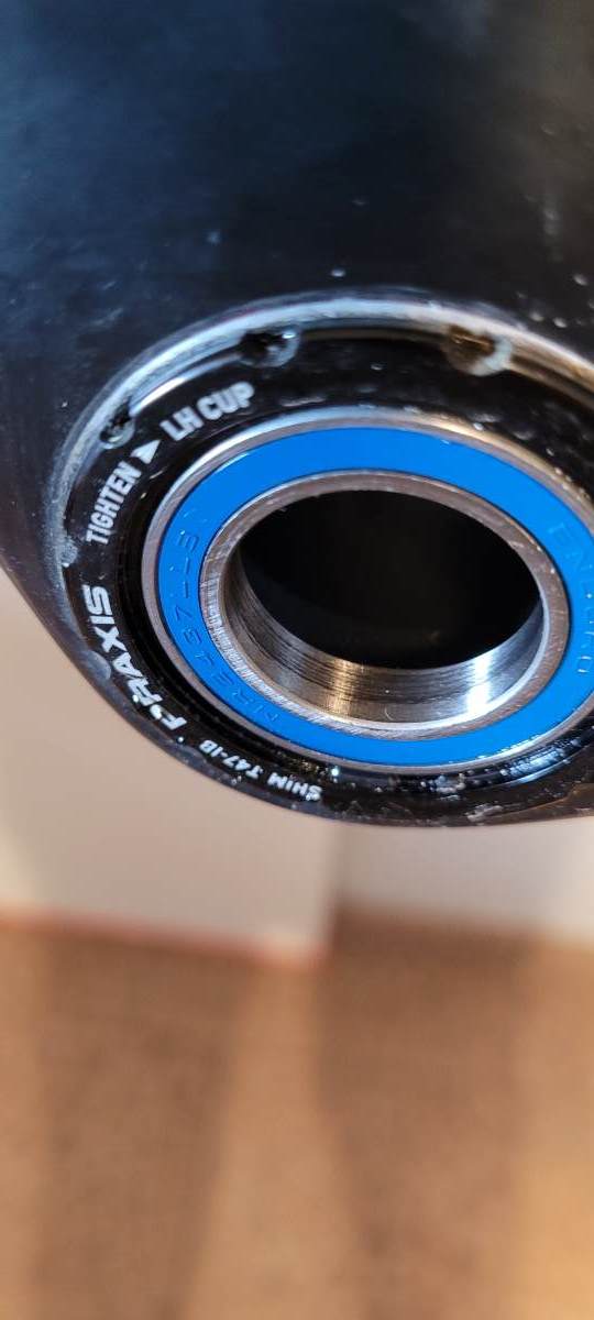

Roam Napisano 24 Marca Udostępnij Napisano 24 Marca Witam , czasem słyszę cykanie po stronie lewej korby , po śladach na łożysku przypuszczam że w tym jest problem , jak rozwiązać problem ? Cytuj Odnośnik do komentarza Udostępnij na innych stronach More sharing options...
Krypto.Szosowiec Napisano 24 Marca Udostępnij Napisano 24 Marca Łożysko kręci się płynnie? Wygląda na to, że oś korby obraca się wewnątrz łożyska. Właśnie dlatego Suporty w których oś opiera się bezpośrednio na łożysku są kiepskie. Lepsze są takie, gdzie oddziela je plastikowa tulejka. Cytuj Odnośnik do komentarza Udostępnij na innych stronach More sharing options...
Roam Napisano 24 Marca Autor Udostępnij Napisano 24 Marca Łozysko kręci się płynnie, rower z symbolicznym przebiegiem Cytuj Odnośnik do komentarza Udostępnij na innych stronach More sharing options...

Roam Napisano 26 Marca Autor Udostępnij Napisano 26 Marca Pokazuje na zdjęciu w czym problem , a dostaje odpowiedź że mam pedaly podmienić 🤣 a czy pedal lewy i prawy ma ten sam gwint żeby podmieniać ? 🤣 Cytuj Odnośnik do komentarza Udostępnij na innych stronach More sharing options...

PawelW84 Napisano 27 Marca Udostępnij Napisano 27 Marca (edytowane) 13 godzin temu, Roam napisał: Pokazuje na zdjęciu w czym problem , a dostaje odpowiedź że mam pedaly podmienić 🤣 a czy pedal lewy i prawy ma ten sam gwint żeby podmieniać ? 🤣 Nie napisałem zamień pedaly stronami tylko podmień pedaly, co w domyśle znaczy zorganizuj drugi komplet od kumpla albo wykręć dziecku z roweru. Też miałem problem z cyknieciami. Rozebrałem cały rower, malo nie kupiłem nowego amora, a okazało się że to sztyca w jarzemku czasem pyka. W grawelu juz suport praktycznie wymienialem, a winny byl prawy pedal ktory dostal luzu na lozysku. Dlatego o swoich doswiadczeniach proponuję najpierw wykluczyć rzeczy najprostrze po przez podmianę, siodelka, sztycy, pedałów, mostka (nierówno skręcony też potrafi strzelac) Odnośnie zdjęcia to jaki problem według ciebie ono obrazuje ? Obracająca się os pedałów w wewnętrznej bieżni łożyska? Edytowane 27 Marca przez PawelW84 Cytuj Odnośnik do komentarza Udostępnij na innych stronach More sharing options...
