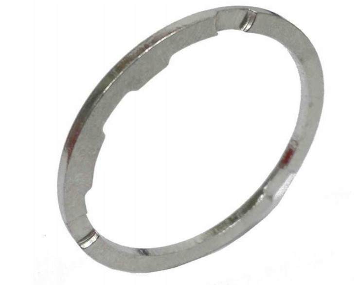

Eathan Napisano 23 Marca 2024 Napisano 23 Marca 2024 (edytowane) Po złamaniu ręki powoli wracam do aktywności. Na początek zrobiłem przegląd roweru i przy okazji wymieniłem kasetę. Fabrycznie w Rondo Rutt była kaseta 11s MICROSHIFT XLE H113-11-42. Wymieniłem na Shimano XT CS-M8000 11-42. Pod kasetą MICROSHIFT nie było żadnej podkładki. Nową kasetę założyłem tak samo. Okazało się, że mimo dokręcenia jest luz. Wygrzebałem podkładkę 1mm i wsadziłem pod kasetę. Luzu nie ma. Napęd wyregulowany i działa. Jest jednak jeden wyjątek. Największa zębatka i kręcenia do tyłu powoduje, że łańcuch spada o dwa rzędy. Coś z tym mogę zrobić? Pacjent Rondo Rutt AL, napęd 1x11s GRX. Na tyle przerzutka GRX 812, korba GRX 600 z blatem 40t. Łańcuch Shimano XT. Piasta DT 350 Edytowane 23 Marca 2024 przez Eathan Cytuj

Eathan Napisano 28 Marca 2024 Autor Napisano 28 Marca 2024 Przyjechało, założyłem. Podkładka ma ząbki do pozycjonowania na kasecie i wycięcia pod nity w kasecie. @Rafał87 różnicy wielkiej nie ma. Jak spadało tak spada z największej koronki. Cytuj

Eathan Napisano 28 Marca 2024 Autor Napisano 28 Marca 2024 @Turysta05 wsadziłem 1,85mm. Taką grubość podają jako zalecaną w układzie bębenek road i kaseta mtb. Dodatkowo doczytałem, że ma mieć przerwy na nity kasety. Na fotce to co wsadziłem. Podkładka od DT Swiss oznaczenie HRDXXX00N2778S Cytuj
