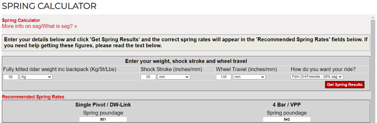

Rumcajs. Napisano 24 Marca 2024 Napisano 24 Marca 2024 (edytowane) 500-550lb https://www.tftuned.com/spring-calculator Poniżej masz wyniki z kalkulatora z którego ja czasami korzystam. Maestro można niejako podciągnąć pod DW-link więc rezultat to niby 500lb, natomiast doświadczalnie mogę ci zasugoreować, że 550lb może być bardziej odpowiednia ze wględu na to, że maestro nie ma super progresywnego leverage ratio. Ah, no i wpisałem twoją wagę 92 taką jak podałeś, trzeba brać pod uwagę wagę w ubraniu, kasku i całym osprzęcie który masz na sobie podczas jazdy. Edytowane 24 Marca 2024 przez Rumcajs. 1 Cytuj
