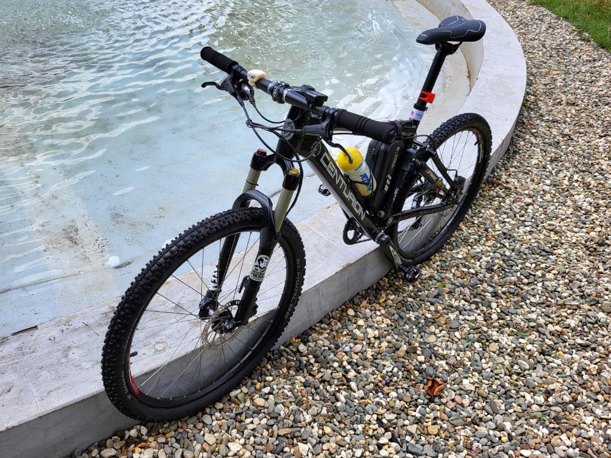

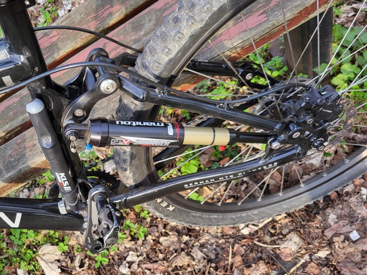

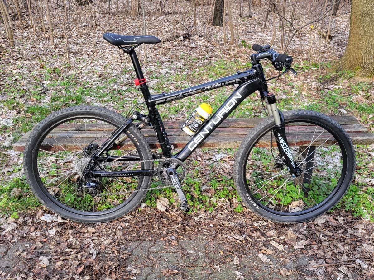

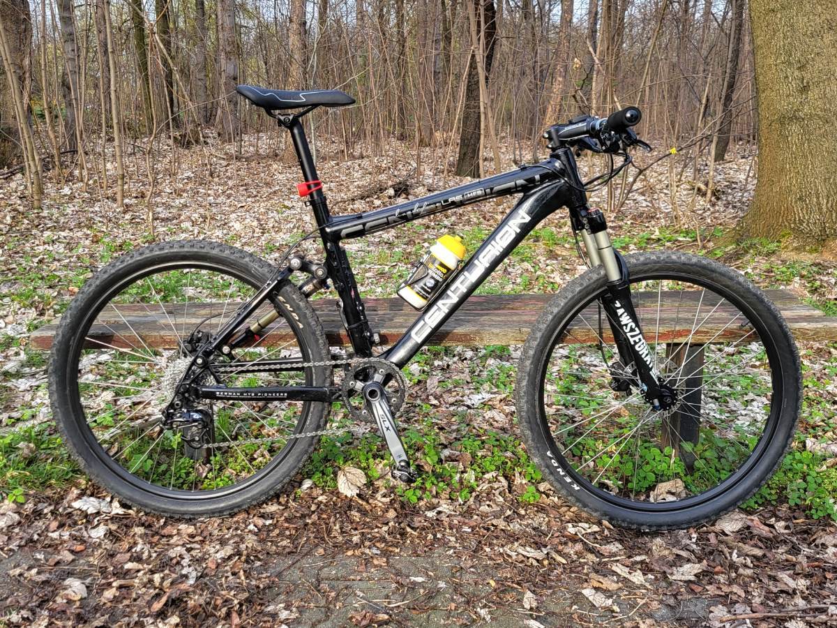

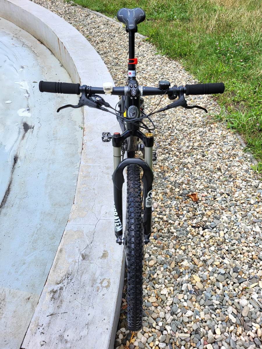

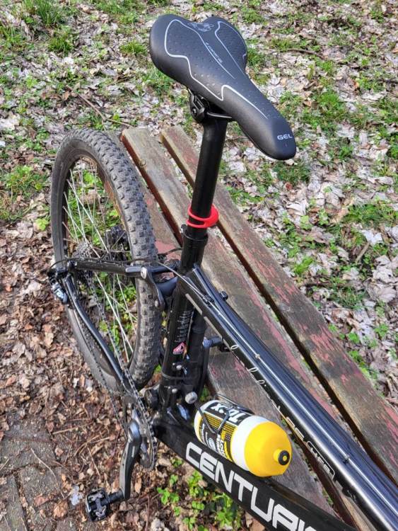

Nie, nie zakładam tematu, by się chwalić, bo w zasadzie nie ma czym. Gonitwę za pojedynczymi gramami zostawiłem lata temu tym, którzy mają do tego i chęci, i budżety, i przede wszystkim potrzebę. Natomiast zakładam temat "bo mogę", żeby zostawić tu parę własnych przemyśleń, których w trakcie powstawania tego roweru było aż nadto.
W skrócie: w moim poprzednim rowerze (GT, jest na forum) zebrało się zbyt wiele rzeczy do ogarnięcia, żeby wystarczyło zwykłe "wymienię dwie części na ten sezon i jakoś się pojeździ". Z drugiej strony nie uśmiechało mi się kupować całkowicie nowego roweru, bo po raz kolejny zostałbym z kupą wciąż przecież dobrych, a jednocześnie niewiele wartych dla potencjalnych kupców części - bo wiadomo, że teraz to tylko koła 29" lub w ostateczności 27,5" i najlepiej 1x12, a reszta to jakiś przestarzały szrot, na który nie warto zwracać uwagi. Tak, oczywiście [epic facepalm icon]. Tak czy inaczej postanowiłem więc zostawić to, co nadawało się do zostawienia, dokupić to, co było konieczne i po prostu jeździć, ile się da, a nie zastanawiać nad jakimiś pierdołami.
Największym problemem okazała się rama, bo musiał być to full o skoku 80-100mm, niskiej główce, nieprzesadnie agresywnej geometrii i w rozmiarze M/17" a tych jest po prostu mało. AM/Enduro, nie mówiąc o DH - proszę bardzo, ile chcecie. Rozmiarów L/19" i więcej - tak samo. Miałem już znalezionego Gianta Anthem X3 (niestety ktoś mi go sprzątnął sprzed nosa w ostatniej chwili), przez chwilę opcją był Kross Earth (ale poległ na wysokości główki), też dlatego ostatecznie zdecydowałem się na tego Centuriona, którego mogłem obejrzeć na żywo przed zakupem. Czy żałuję? Teoretycznie mógłbym, bo jest to rama, która odstaje od dzisiejszych standardów i wagą, i kinematyką zawieszenia. Praktycznie natomiast wciąż jest nadto firm, które nie grzeszą ani zaawansowanymi rozwiązaniami technicznymi, a każą sobie za nie płacić jak za zboże.
Tak czy inaczej - rama została rozebrana praktycznie do zera (nie wiem, kto wkręcał w nią suport na coś, co wyglądało jak klej neoprenowy, ale powinien mieć sądowy zakaz zbliżania się do roweru do końca życia), wszystkie pozostałe części wypucowane, nasmarowane i ewentualnie przeserwisowane (np. rozebrałem amortyzator na tyle, na ile jestem w stanie zrobić to w domu, wymieniłem dętki na nowym talku i opaskach), a cały rower złożony. Czy spełnia moje wymagania? Po pewnych modyfikacjach w postaci np., zmiany mostka na krótszy, regulacji siodełka oraz doborze ciśnień w damperze, tak. Czy jest idealny? Cóż, całość mogłaby ważyć tak z kilogram mniej, napęd pracow,ać kulturalniej i mieć nieco większy zakres przełożeń, a Magura jak była tępa 15 lat temu, tak jest tępa nadal :P Natomiast z założenia potrzebuję tłuczydła, żeby najpierw przebić się przez zakorkowane śląskie miasto (kto mieszka, ten wie, że nie jest to jakoś wybitnie przyjemne), a potem sobie pośmigać po podmiejskich ścieżkach. A jak się coś ubrudzi, porysuje, obije czy wręcz zepsuje, to mam to ogarnąć w domu szmatą i dwoma kluczami, a nie szukać serwisu na drugim końcu kraju. No i fajnie wygląda, jak całkiem sensowny maraton sprzed kilkunastu lat kiedy szczytem mody były masywne hydroformowane rury ram o nietypowych przekrojach. Co ciekawe, mimo nietypowego mocowania dampera, zawieszenie to jednozawias, będący w zasadzie tym samym co Merida LRS. I co? I jakoś nie kopie, ładnie wybiera, nawet nie buja (chyba że się postaram i będę napierał na pedały całym ciężarem z biodra), za to pozwala na całkiem konkretne pociśnięcie po nierównościach. I więcej naprawdę mi nie trzeba.
Jeśli chodzi o dobór części, to szukałem takich o możliwie najlepszym stosunku ceny do jakości do wagi, zarówno nowych, jak i używanych. Kierownica, sztyca i mostek zostały kupione nowe z ekspozycji sklepowych, łańcuch, korba i kaseta z demontażu prawie nowego roweru, a przerzutka i manetka były używane i wymagały serwisu (manetka nie działała w pełnym zakresie - wina była odpięta sprężynka, natomiast w przerzutce wymieniłem śrubę blokującą). Cen nie będę podawał, bo nie ma to sensu, natomiast jakbym policzył wszystko do kupy, to za ten szmalec w życiu nie kupiłbym niczego porównywalnego osprzętowo na kołach 27,5, a tym bardziej 29". A że 26" jest "niemodne" i "źle się prowadzi", to mam to w poważaniu. Mnie ma być dobrze, a nie tabelce w excelu.
PS Mimo poszukiwań, wciąż nie mam pewności co do dokładnego rocznika i skoku ramy. W żadnym katalogu Centuriona dostępnym online nie ma identycznego malowania, natomiast sądząc po kroju napisów może to być 2007 lub 2008. Skok też widnieje raz jako 80mm, a w innym źródle jako 90mm - później była zmiana na 100mm, tyle że tam już łącznik wahacza wygląda inaczej, więc obstawiam 80 lub 90. Jedyne dokładnie takie samo malowanie znalazłem na zarchiwizowanej stronie niemieckiego sklepu w postaci gotowego roweru (osprzęt klasy LX, gdzie wersja z XT była bodaj biała), ale nigdzie nie było na niej podanego ani roku, ani dokładnej specyfikacji. Nie, żeby jakoś burzyło to mój spokój wewnętrzny, ale niby wszystko dzisiaj jest dostępne w sieci, niby Niemcy to taki uporządkowany naród, a tymczasem...
I... to tyle. Wszystkie części zważyłem co najmniej dwukrotnie, natomiast ostatnia cyfra w wadze czasami mi szaleje i miga, więc zaokrąglałem do najbliższej wartości 0/5. Nawet jak na koniec wyjdzie +-50g, to po prawdzie mam to gdzieś. No i #ZAWSZEGRATEM! :D
Bottle Cage (Koszyk na bidon): BETO + śruby - 40g
Brake: (Front) (Hamulec przedni): TEKTRO M275 + adapter - 310g
Brake: (Rear) (Hamulec tylny): TEKTRO M275 + adapter - 330g
Bottom bracker insert (Wkład suportu): SHIMANO SLX - 85g
Cables (Pancerze i Linki): ACCENT - 50g
Cassette (Kaseta): SHIMANO XT CS-M771 10s - 290g
Chain (łańcuch): SHIMANO HG-X - 250g
Crankset (Korby): SHIMANO SLX M660 175mm + zębatka MOTSUV 38T + śruby - 695g
Derlr. (Rear) (Przerzutka tylna): SRAM GX 10s - 265g

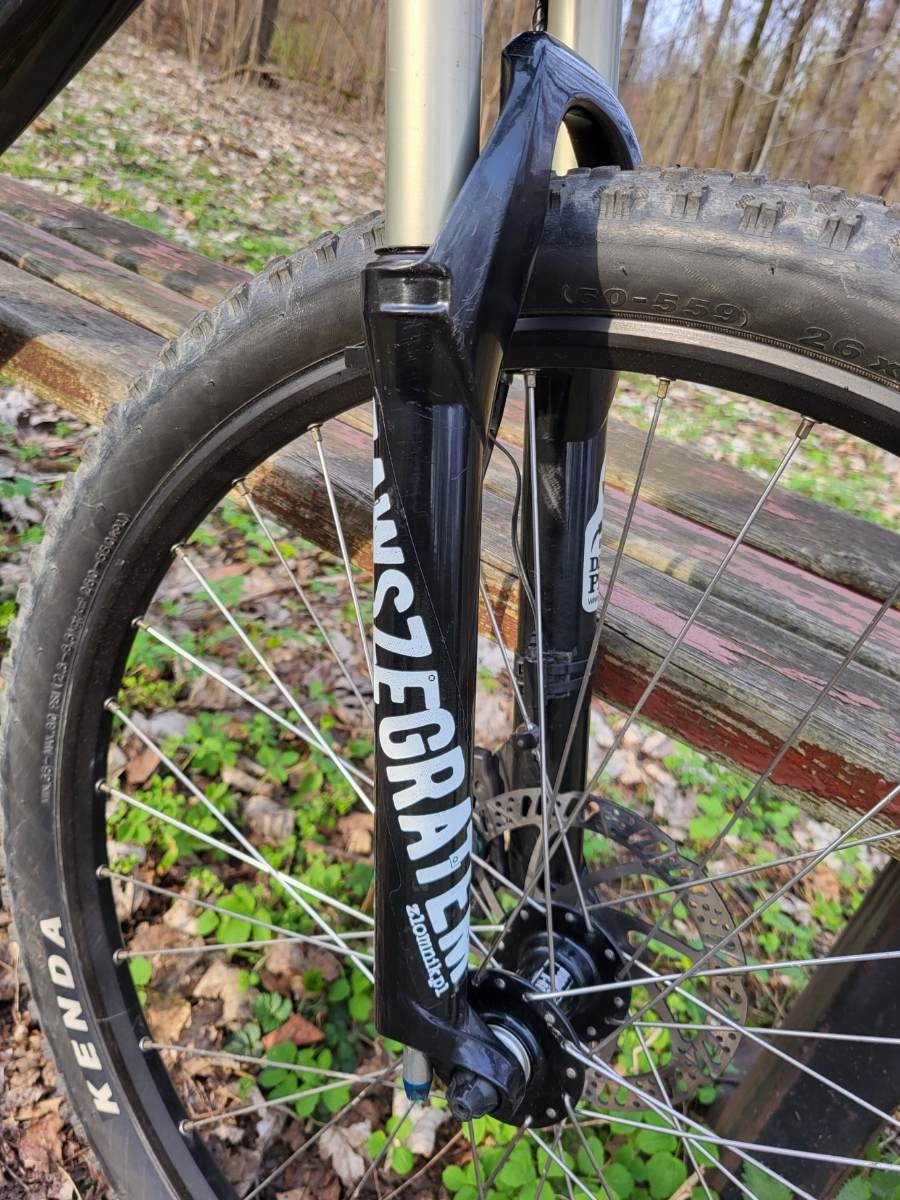

Fork front (Amortyzator): MAGURA Phaon 90-125mm + gwiazdka - 1960g
Fork rear (Damper): MANTOU Swinger SPV 3-way + tuleje mocujące - 375g
Frame (Rama): CENTURION Backfire LRS Hydro, rozmiar M/46cm + zacisk sztycy no-name - 2450g

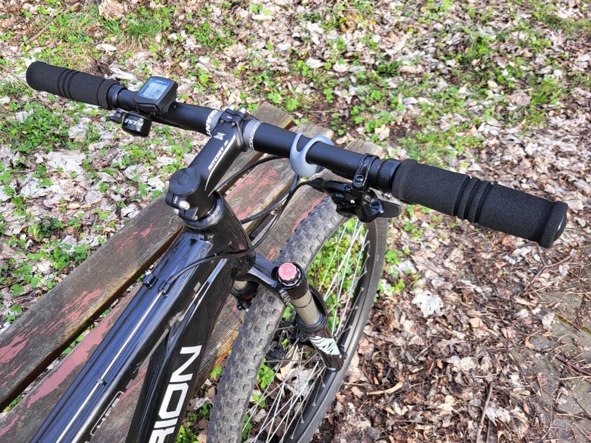

Grips (Gripy): piankowe SDC CHW-275 - 20g
Handlebar (Kierownica): GIANT Contact 620mm - 170g
Headset (Stery): NECO H172 - 75g
Pedals: (Pedaly): WELLGO SPD - 370g
Seat: (Siodło): WITTKOP GEL - 330g
Seatpost (Sztyca): CONCEPT anti-shock 400mm - 310g
Shifters (Manetki): SRAM GX 10s - 130g
Skewers (Zaciski kół): SHIMANO skręcane - 75g
Spacers (Podkładki): 1x5mm - 5g
Stem (Mostek): RITCHEY 4-axis 90mm - 150g
Tire (Front) (Opona przednia): SCHWALBE Smart Sam 2,10 - 670g
Tire (Rear) (Opona tylna): SCHWALBE Smart Sam 2,10 - 685g
Top cap (Kapsel amortyzatora): NECO - 20g
Tubes (Detki): MAXXIS Welther Weight - 2 sztuki - 2x130g
Wheel Front (Koło przednie) - 1100g
   Brake Disc (Tarcza hamulcowa): TEKTRO M275
   Hub (Piasta): DARTMOOR X-Rolls
   Rim (Obrecz): ACCENT Generation XC
   Spokes (Szprychy): DT Champion 2,0, 32 sztuki
   Nipples (Nyple): DT
   Rim Tape (Opaska): no-name
Wheel Rear (Koło tylne)    1370
   Hub (Piasta): DARTMOOR X-Force
   Spokes (Szprychy): DT Champion 2,0, 36 sztuk
   Nipples (Nyple): DT
W sumie: 12895g
Jak tylko będę miał dostęp do dokładnej wagi hakowej (takiej do bagażu), to skorzystam i porównam. Zwłaszcza że coś mi nie pasuje - mój poprzedni GT teoretycznie ważył wg tabel prawie tyle samo, a "na żywo" był rowerem odczuwalnie cięższym. A skoro tak, to gdzieś w obliczeniach musiał być błąd.

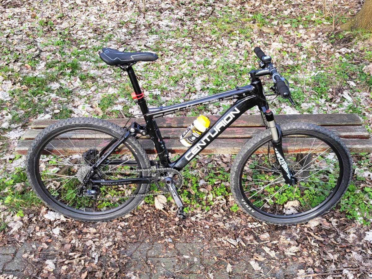

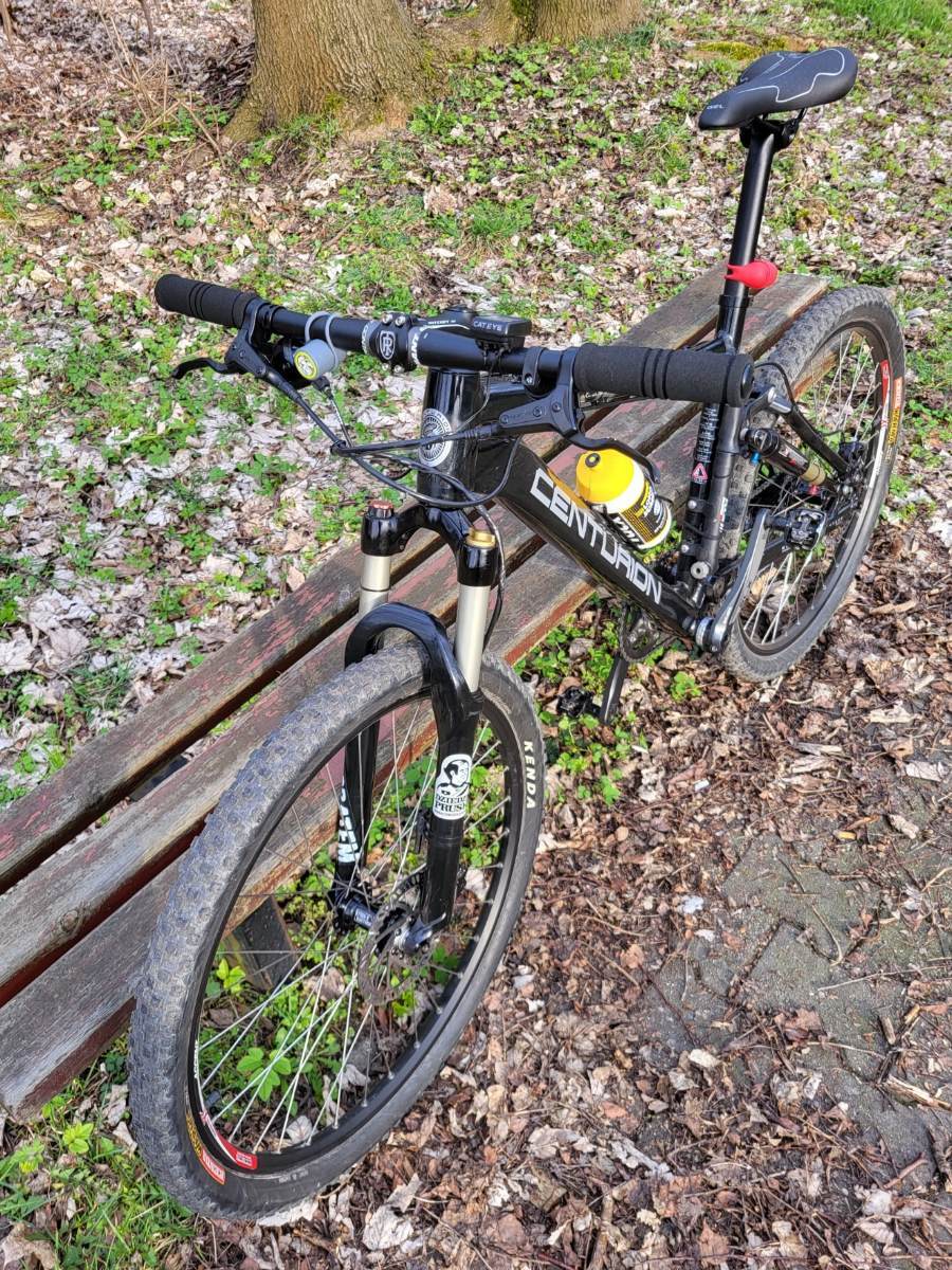

Fotki:

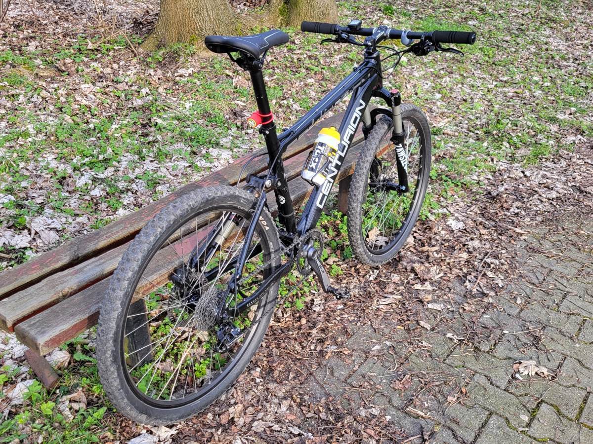

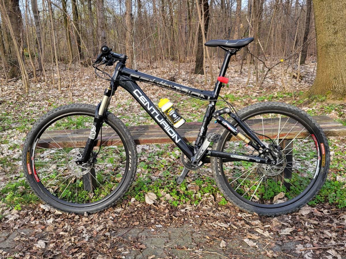

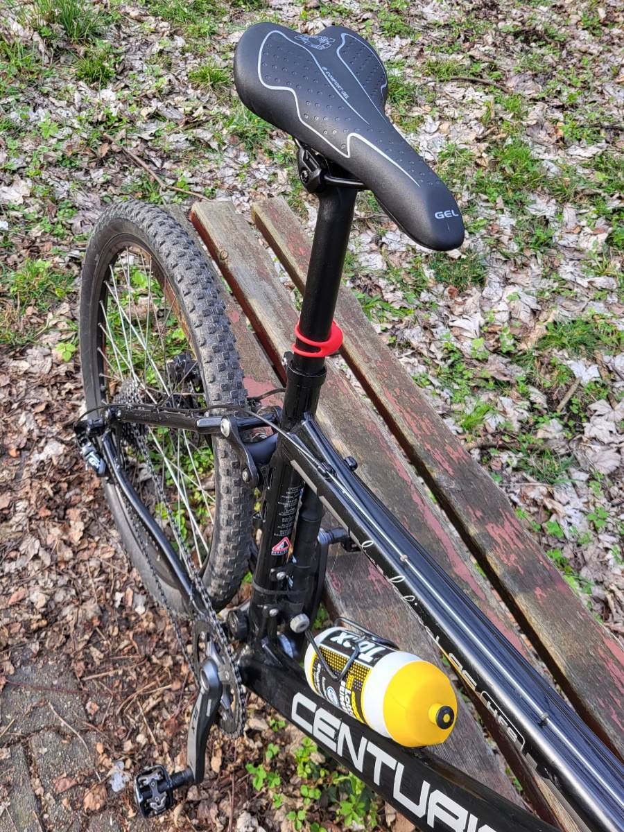

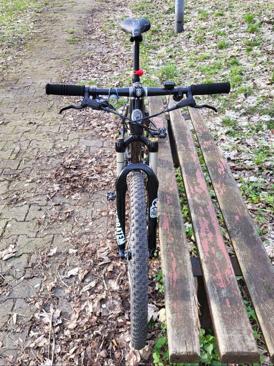

Nowe fotki
  • +1 pomógł 5
Fajnie wyszedł, poprzedni to był ten GT z I-Drive? Jeżeli tak to widzę że masz zamiłowanie do ciekawych patentów konstrukcyjnych. Dobrze pasuje naklejka od złomnika.
Ale co do sensowności przedsięwzięcia mam obawy. Jeździłeś coś dłużej na jakimś współczesnym rowerze 29 cali? To nie jest zmowa producentów, aktualne produkty są znacząco lepsze od tych sprzed 20 lat. Mimo powyższego, wypada pochwalić za postawę pro-eko oraz anty-kapitalistyczną :)
@olo850 - tak, poprzednik to i-Drive. Muszę wreszcie zrobić zdjęcia ramy i wystawić na sprzedaż, niech inni maniacy retro skorzystają ;)
Co do nietypowych rozwiązań, to (jak napisałem powyżej) miałem dość konkretne wymagania wobec ramy, które mocno zawężały wybór. Ostatecznie wziąłem tego Centuriona, bo mogłem go sobie wziąć do ręki przez zakupem i choć nie jest oczywiście idealny, to naprawdę nie mam do niego większych uwag. Jeśli natomiast chodzi to o 29 cali, to długo kombinowałem, czy się nie przenieść na ten standard, ale ciągle pozostawało to samo pytanie: po co? Bo jest "wygodniej"? A dla kogo? Dla mnie, czy dla "ekspertów" od tabelek w excelu? Bo "lepiej się jeździ w terenie"? Tyle że ja i tak nie wyjeżdżam poza szuter i leśne ścieżki - dokładnie te same, po których nie tak dawno wielkie chłopy 2 metry i 120 kilo jeździły na 26". No i co z częściami, które i tak miałem? Niestety sytuacja rynkowa jest taka, jaka jest i koła złożone na budżetowym badziewiu, ale 29", są więcej warte niż o klasę czy nawet dwie lepsze, ale na 26". Podobnie amortyzatory czy ramy - wystarczy sobie wejść na pierwszego z brzegu OLX i zobaczyć, za jakie grosze chodzą niegdyś topowe komponenty, które mimo upływu lat wciąż będą lepsze jakościowo, lżejsze i wytrzymalsze niż nowa masówka pod nowe standardy. W ogóle jeśli chodzi o mody, trendy i jedynie słuszne przewidywania na rozwój branży rowerowej, to ja pamiętam aż nadto twierdzeń przed 15, 20 czy nawet 25 lat. I niektóre z nich okazały się prawdą, inne półprawdą, a jeszcze inne jedną wielką g***o prawdą. I wcale się nie zdziwię, jak za najdalej kilka lat pojawi się kolejna "rewolucja" służąca tylko temu, żeby klienci wydawali pieniądze na nowy sprzęt, mimo że ten stary wcale nie jest gorszy, a wręcz odwrotnie.
Zresztą nie chodzi tylko o kasę, bo w zasadzie mógłbym choćby jutro wejść do sklepu i wyjść z nowym rowerem. Tylko żebym to zrobił, musiałbym mieć powód, a tego nijak nie potrafiłem znaleźć przez dobrych parę miesięcy. I dotyczyło to nie tylko rozmiaru kół, ale nawet samego rodzaju roweru, bo teraz na topie są gravele i inne podobne wynalazki, które nijak mi nie odpowiadają - gdybym chciał kupić sztywną ramę ze sztywnym widelcem, to bym kupił sztywną ramę ze sztywnym widelcem, a nie szukał fulla. Oczywiście nie oznacza to, że się zamykam w bańce "kiedyś to było" - patrz choćby napęd 1x, na który przeszedłem na długo zanim był modny, tyle że teraz mam już faktycznie nowsze komponenty. Ale to temat na dłuższą dyskusję, która w zasadzie nikogo poza mną nie będzie obchodziła :P

Jak wygląda serwisowalność tego manitacza?
Szczerze - nie zaglądałem do środka. Ciśnienie obu komór trzyma, regulacja odbicia działa aż za dobrze, więc na razie poza psiknięciem oleju pod oring nic nie robiłem. Zakładam, że przydałoby mu się zajrzeć do środka i nawet wyszukałem kilka instrukcji, ale to zdecydowanie nie jest np. Fox Float, którego rozłożyłem do zera na stole przy pomocy bodaj trzech kluczy. Z drugiej strony rozebrałem ostatnio przedni amortyzator, do którego nikt nie zaglądał od bodaj 2008 czy 2009 roku i nawet smar w środku był czysty. Więc póki działa, nie skrzypi, nie puszcza ciśnienia, nie przymula i tak dalej, póty go nie ruszam.

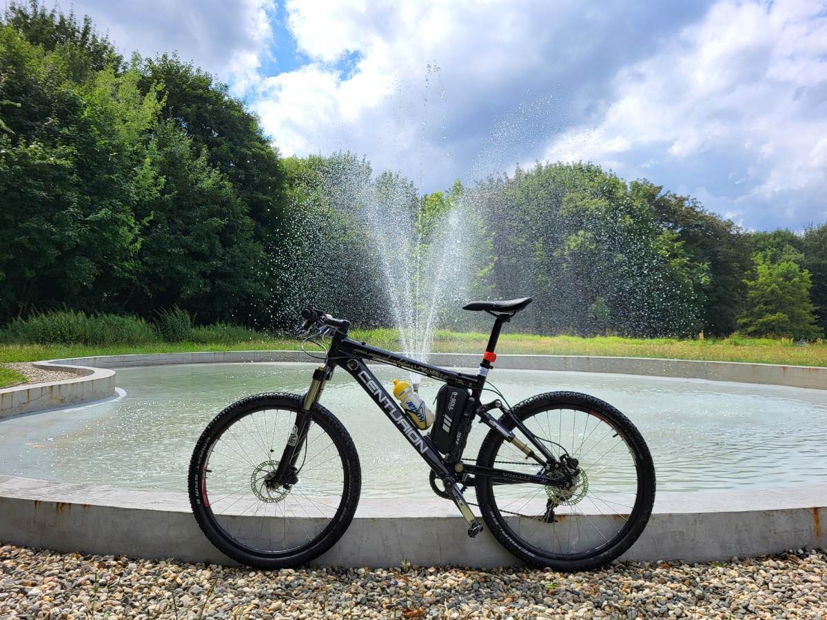

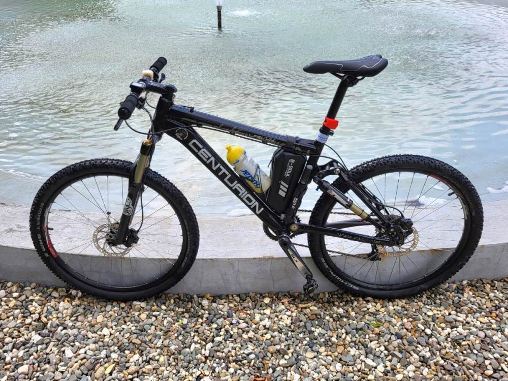

Napisano (edytowane)

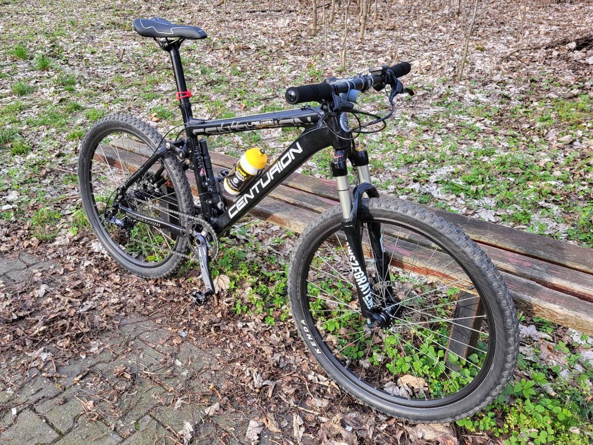

Aktualizacja :)
Pierwszy raz od wieeelu lat złapałem kapcia i przy okazji porządnie przyjrzałem się oponom, bo przy składaniu roweru rzuciłem tylko na nie okiem. I w zasadzie powinienem podziękować losowi, że trafiłem na ten wystający kawał drutu, bo jeszcze trochę, a zamiast małej dziurki w dętce miałbym do czynienia z rozpruciem opony. Tak czy inaczej poszukałem, obejrzałem, nawet udało mi się przymierzyć dwa komplety i ostatecznie stanęło na Schwalbe Smart Sam 2,10. Owszem, waga niby pokazuje więcej, ale dzięki mocno progresywnemu bieżnikowi* jeździ się po prostu lepiej: bardziiej dynamiczne, lżej i stabilniej jednocześnie. Gdyby tylko zakładanie i ustawianie tych opon nie groziło dostaniem bladej k***icy 😝
*nie wiem, na ile jest to profesjonalne określenie, ale przy jeździe na twardym podłożu pracuje tylko wąziutki pasek bieżnika na środku, gdy natomiast wjedziemy w teren, zaczynają działać kolejne rzędy klocków: najpierw mniejsze, a potem większe. Czyli na asfalcie mamy minimalne opory toczenia, a po wjeździe w liście czy piach się nie zakopiemy.
(Fotki dokleiłem do pierwszego posta)

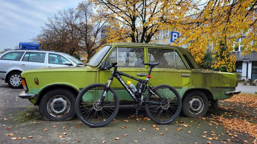

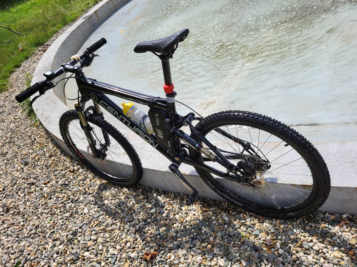

Jako że powoli zamykam ten sezon, to jeszcze postanowiłem sobie zważyć rower w takiej konfiguracji, w jakiej faktycznie jeżdżę, czyli z torebką (z zestawem kluczy, dętką i podobną drobnicą), bidonem, pompką, licznikiem, nawet lampkami ;) Wyszło mi ok. 14,1kg, czyli plus minus 1,2kg więcej niż "na sucho". Biorąc pod uwagę niedokładność wag, błędy obliczeń i tak dalej, mniej więcej by się zgadzało.
Także byle do wiosny :D
