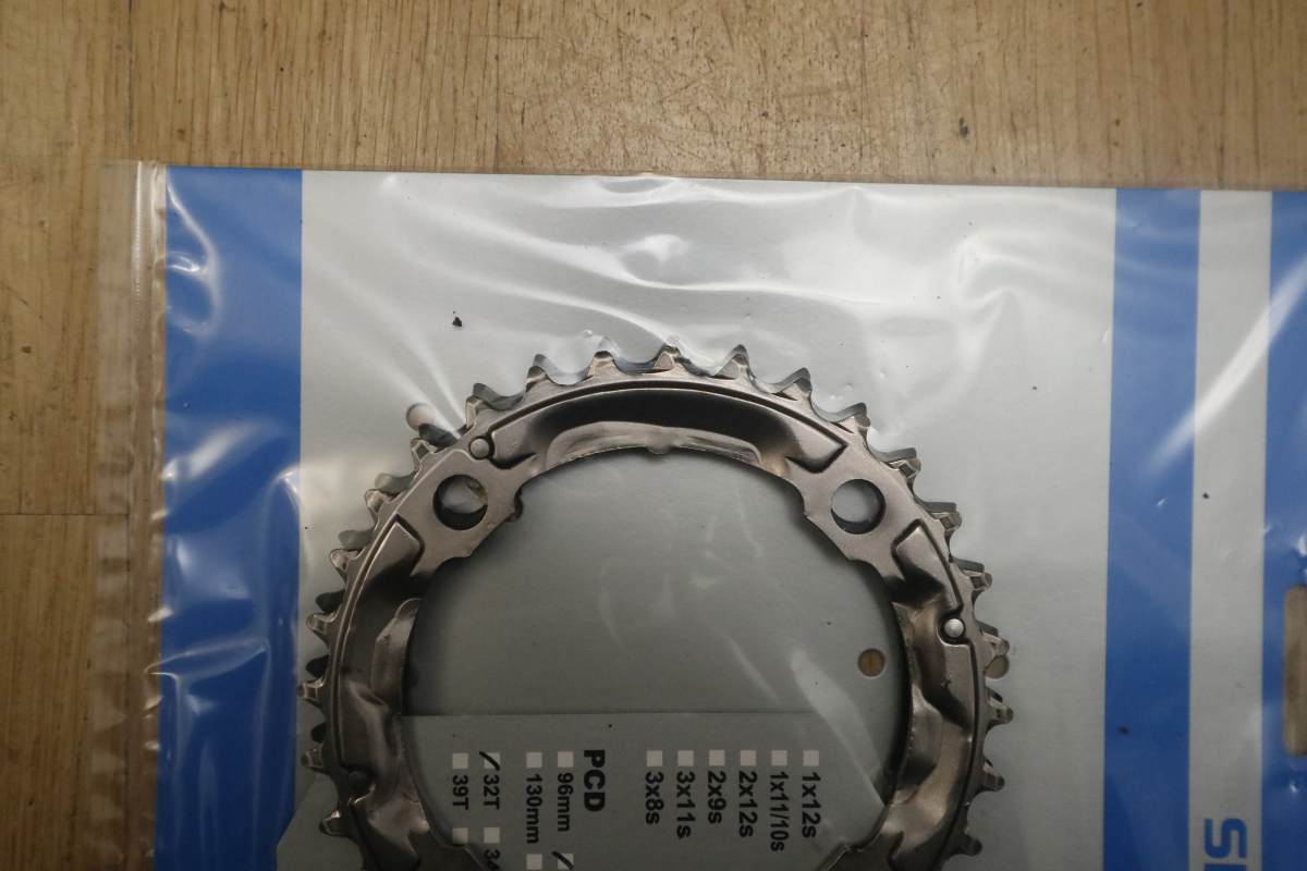

Próbuję ocenić moje zębatki, porównując z nowymi i
1. średnia 32T wg. tych dwóch kryteriów nie wygląda na zużytą, ale po pierwsze straciła jednego zęba po drugie niektóre zęby mają ułamaną czy stępioną końcówkę. Moim zdaniem nadaje się do wymiany, tym bardziej, że zdarza się, że na na niej pod obciążeniem łańcuch przeskakuje

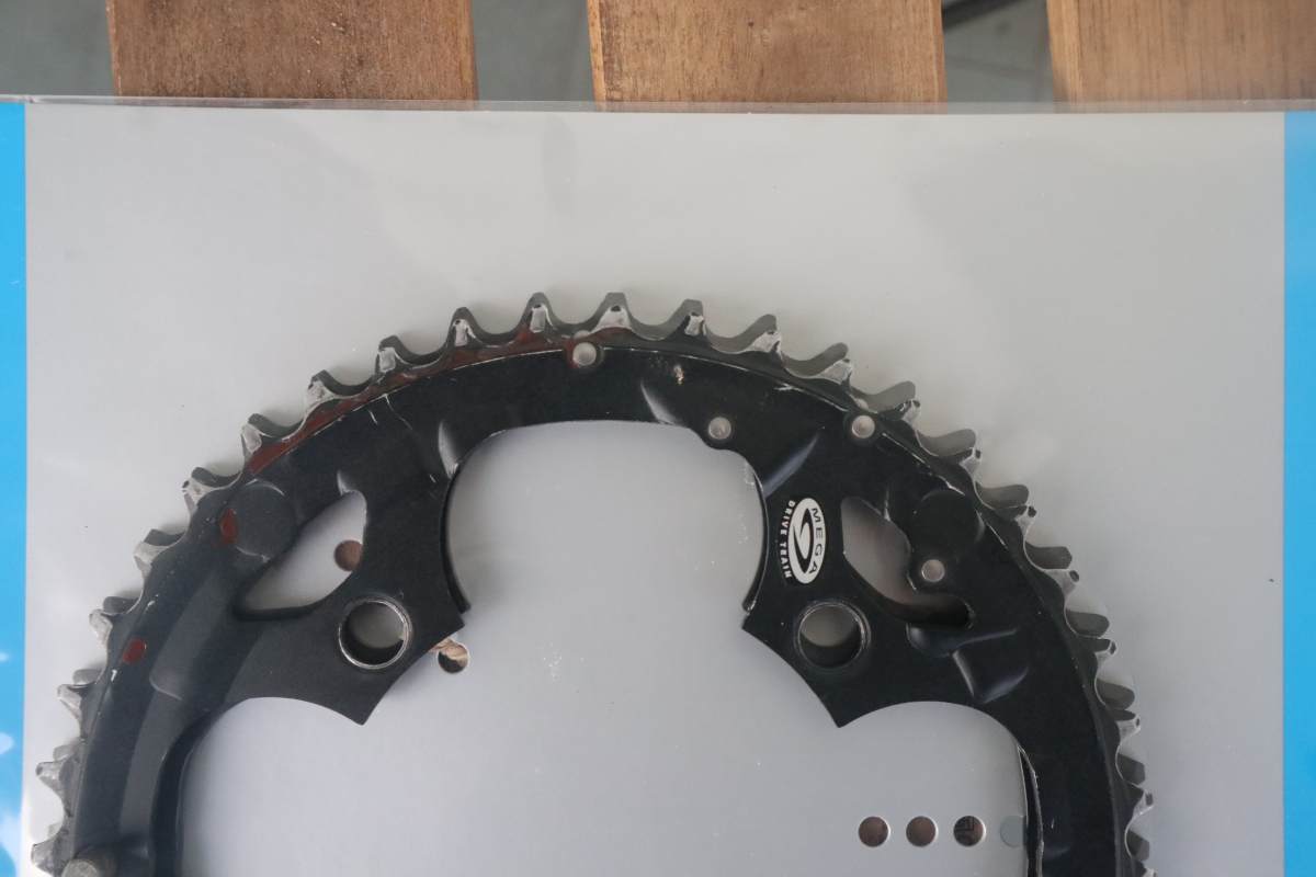

2. duża 44T nie wygląda, żeby była zużyta. Różne zęby mają różny profil, ale ten sam co w nowej. Tej bym nie wymieniał.

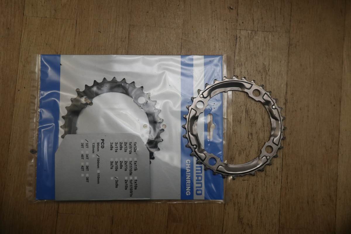

średnia obok nowej:
2024_03_20-srednia_zebatka_nowa_i_stara.thumb.JPG.496e325fea328899b6d5d3e82f71a768.JPG
średnia przyłożona do nowej (wygląda spod spodu)
2024_03_20-srednia_zebatka_pod_spodem_nowa.thumb.JPG.f5d755bf03fbeeea89025712ee17c27a.JPG

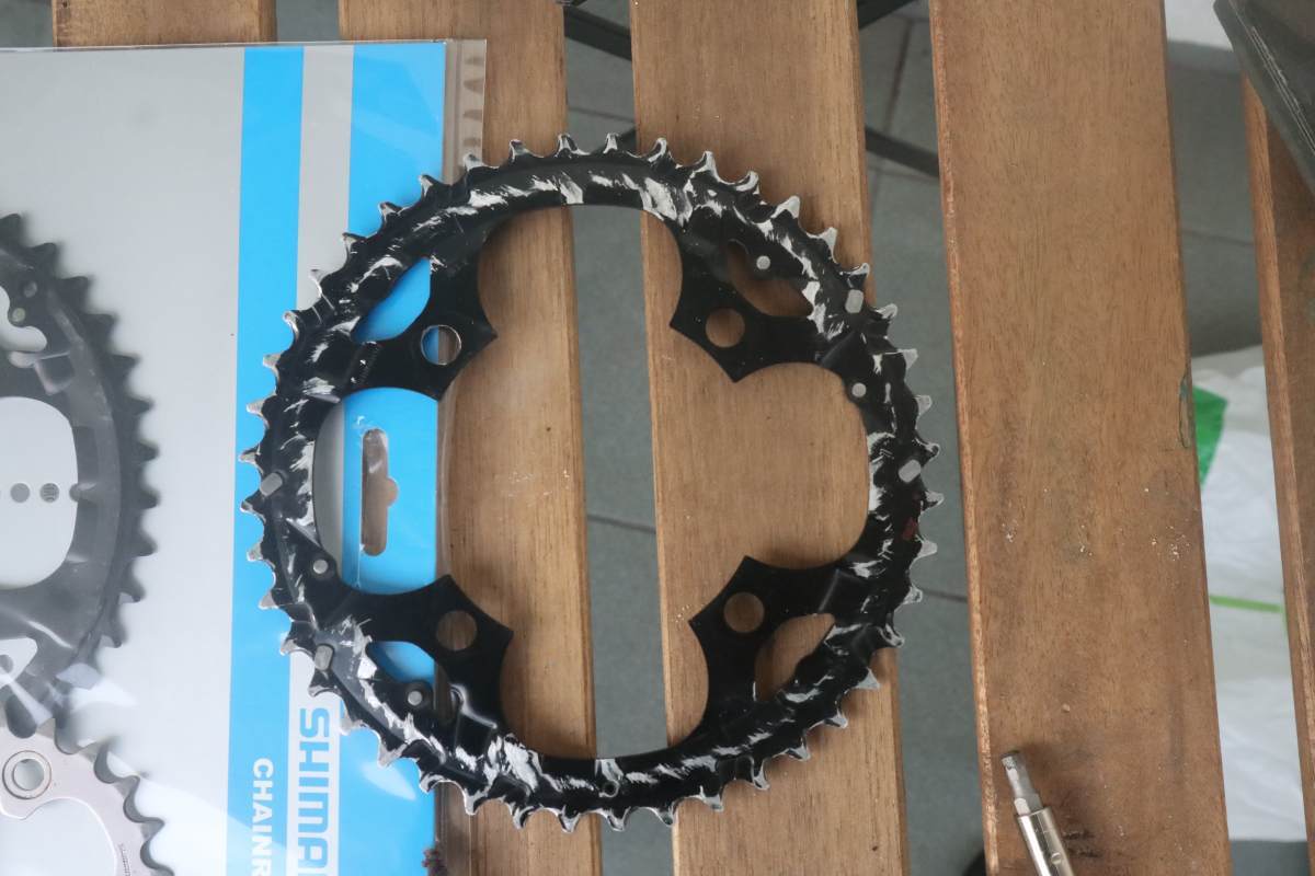

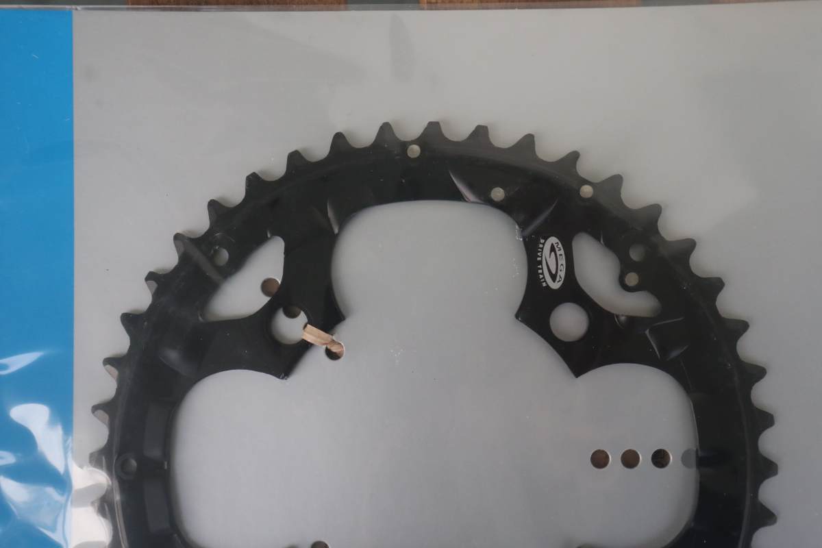

duża:
duża nowa:
i duża przyłożona do nowej:
2024_03_20-duza_zebatka_pod_spodem_widoczna_nowa.thumb.JPG.4210a6d5a876a282858f9111c2fd3d53.JPG
