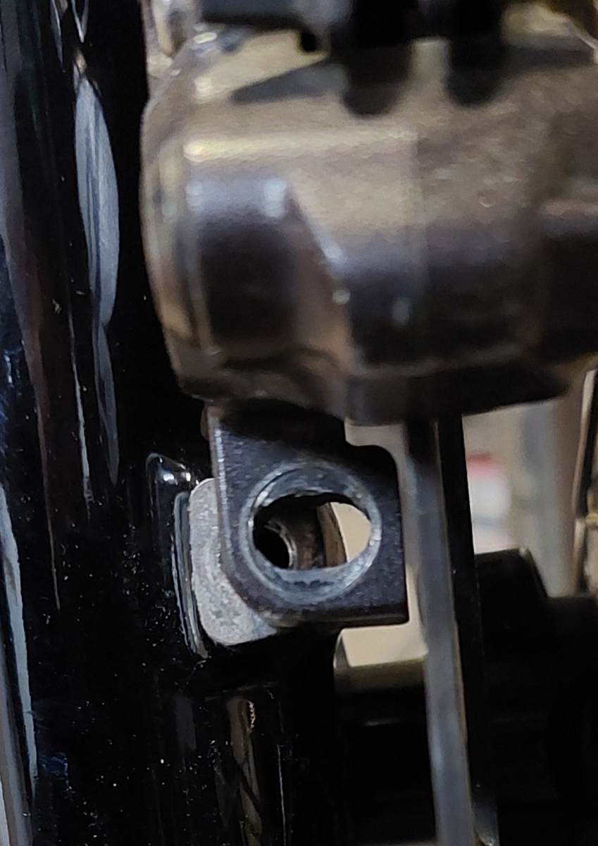

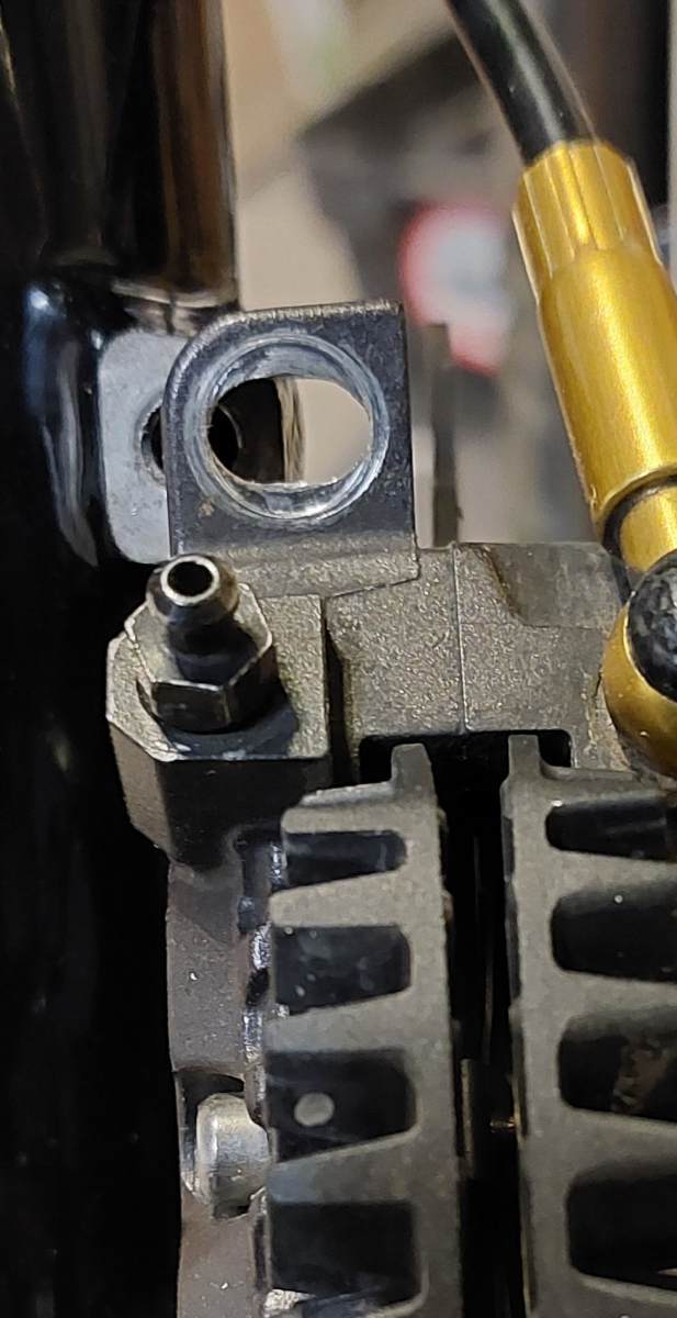

Rooblovv Napisano 19 Marca Udostępnij Napisano 19 Marca Cześć, dopadł mnie nietypowy problem. Dotychczas jeździłem z amorkiem RS Boxxer my2014, na nim założony zacisk Saint M820 (z użyciem adaptera 180/203). Szarpnąłem się na nowego boxxera my2023 i okazało się że otwory zacisku (założony na tarczy) nie są w osi otworów widelca, są przesunięte o ok. 5mm. Czy mocowanie nie powinno być ustandaryzowane? Czy są jakieś adaptery o których nie wiem, z odsadzeniem zacisku od otworów montażowych widelca? W obu przypadkach oś 20x110., piasta hope pro 2 evo. Cytuj Odnośnik do komentarza Udostępnij na innych stronach More sharing options...
TheJW Napisano 19 Marca Udostępnij Napisano 19 Marca Koło to samo? To masz pewnie złą piastę, 100mm, tylko ratowałeś się adapterami, bo nowy widelec jest boost 110. Zgadłem? Jeśli tak, potrzebujesz też adaptera do tarczy, żeby przesunąć ją o te 5mm w stronę goleni. Cytuj Odnośnik do komentarza Udostępnij na innych stronach More sharing options...
Rumcajs. Napisano 19 Marca Udostępnij Napisano 19 Marca Występują 2 standardy osi 20x110 (sic!), stary standard gdzie kołnierze piasty i tarcza są w rozstawie odpowiadającym zwykłym piastom 15x100 oraz nowe, naśladujące 15x110. Stąd ta różnica, wyjściem z sytuacji jest zakup adaptera pod tarczę. https://allegro.pl/oferta/adapter-rongdexin-piast-15x100-do-15x110-boost-13785406111?utm_feed=aa34192d-eee2-4419-9a9a-de66b9dfae24&utm_source=google&utm_medium=cpc&utm_campaign=_uzsd_sport_rowery-akc_pla_pmax&ev_campaign_id=17967208976&gad_source=1&gclid=CjwKCAjw7-SvBhB6EiwAwYdCAcvVtdxYg9oZ5iQInDjbfApXMwPB72aWx5hRiFK0Qt3JLLaDrumWkRoCp1wQAvD_BwE Cytuj Odnośnik do komentarza Udostępnij na innych stronach More sharing options...
Rooblovv Napisano 19 Marca Autor Udostępnij Napisano 19 Marca (edytowane) Koło to samo, zmienił się tylko amor. Rzecz w tym że rozstaw montażowy na amortyzatorze gdzie osadza się piasta w obu przypadkach jest 110mm. Nic nie trzeba rozpychać itd. Adapter był potrzebny jedynie pod tarczę 203, domyślnie była 180. Otwory w adapterze są w jednej osi. Piasta też ma 110. Adapter pod tarczę brzmi rozsądnie i powinien rozwiązać problem, choć to dalej nie tłumaczy dlaczego jest konieczny. Edytowane 19 Marca przez Rooblovv Cytuj Odnośnik do komentarza Udostępnij na innych stronach More sharing options...

Rumcajs. Napisano 20 Marca Udostępnij Napisano 20 Marca @Electronite Weź nie pisz chłopie takich bzdur;) 10 godzin temu, Rooblovv napisał: Koło to samo, zmienił się tylko amor. No właśnie, poprzedni amor był pod stary standard piast a ten jest pod nowy, załóż adapter i będzie gitara. 1 Cytuj Odnośnik do komentarza Udostępnij na innych stronach More sharing options...

Rooblovv Napisano 21 Marca Autor Udostępnij Napisano 21 Marca W dniu 19.03.2024 o 20:45, Rumcajs. napisał: Występują 2 standardy osi 20x110 (sic!), stary standard gdzie kołnierze piasty i tarcza są w rozstawie odpowiadającym zwykłym piastom 15x100 oraz nowe, naśladujące 15x110. Stąd ta różnica, wyjściem z sytuacji jest zakup adaptera pod tarczę. https://allegro.pl/oferta/adapter-rongdexin-piast-15x100-do-15x110-boost-13785406111?utm_feed=aa34192d-eee2-4419-9a9a-de66b9dfae24&utm_source=google&utm_medium=cpc&utm_campaign=_uzsd_sport_rowery-akc_pla_pmax&ev_campaign_id=17967208976&gad_source=1&gclid=CjwKCAjw7-SvBhB6EiwAwYdCAcvVtdxYg9oZ5iQInDjbfApXMwPB72aWx5hRiFK0Qt3JLLaDrumWkRoCp1wQAvD_BwE Zamówiony, zamontowany, gra i buczy. Problem rozwiązany. Dzięki za pomoc. 1 Cytuj Odnośnik do komentarza Udostępnij na innych stronach More sharing options...
