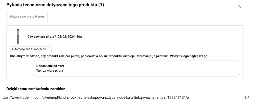

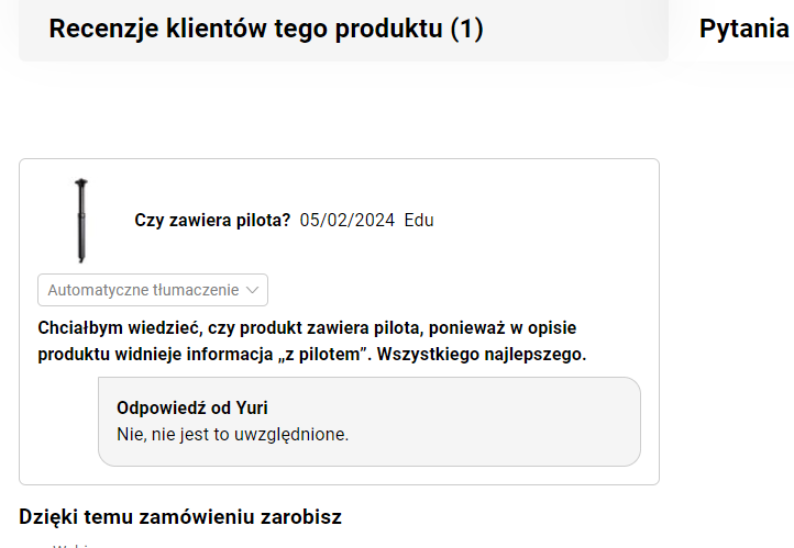

chudzinki Napisano 27 Marca Autor Udostępnij Napisano 27 Marca (edytowane) https://www.tradeinn.com/bikeinn/pl/kind-shock-lev-teleskopowa-sztyca-siodełka-z-linką-wewnętrzną-si/138247131/p Jak myślicie - sprzedają z manetką czy bez...? Niby w odpowiedzi jest tam napisane, że z "pilotem". Próbowałem to potwierdzić dwoma możliwymi sposobami, ale bezskutecznie... Edytowane 27 Marca przez chudzinki Cytuj Odnośnik do komentarza Udostępnij na innych stronach More sharing options...

chudzinki Napisano 8 Kwietnia Autor Udostępnij Napisano 8 Kwietnia W dniu 27.03.2024 o 14:00, chudzinki napisał: Jak myślicie - sprzedają z manetką czy bez...? Gdyby ktoś był zainteresowany to sprzedają bez, ale mimo wszystko napisałem do nich dlaczego tak jest skoro w komentarzu jest inaczej 😉. Cytuj Odnośnik do komentarza Udostępnij na innych stronach More sharing options...
chudzinki Napisano 16 Kwietnia Autor Udostępnij Napisano 16 Kwietnia 😀 1 Cytuj Odnośnik do komentarza Udostępnij na innych stronach More sharing options...
Mod Team sznib Napisano 16 Kwietnia Mod Team Udostępnij Napisano 16 Kwietnia Pilot odleciał na pierwszej. 1 Cytuj Odnośnik do komentarza Udostępnij na innych stronach More sharing options...
