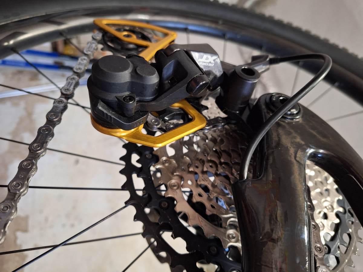

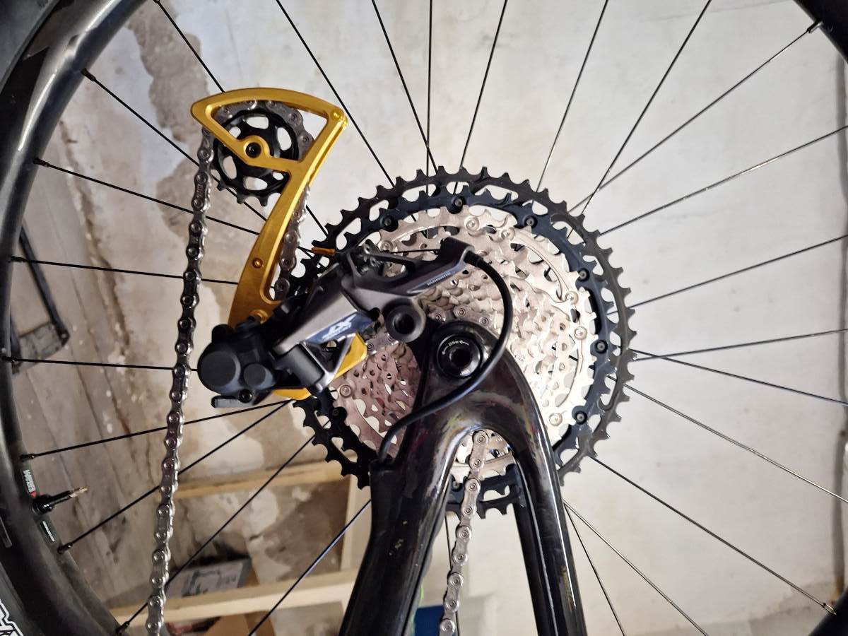

Hej napęd to 1x12 w konfiguracji 10-51. Pełny XT z wózkiem garbaruka, ale kółka oryginalne XT. I teraz pytanie czy takie ułożenie wózka (to już max regulacji) jest prawidłowe ? Czy może opasanie ostatniego trybu jest zbyt małe i w momencie będzie się zużywać ? Zostawiając łańcuch ogniwo dłuższy, zaś wózek jest na tyle złożony, że łańcuch trze o wózek i jest mocno luźny. Zastanawiam się czy zostawić tak jak teraz, czy po prostu kupić większe kółka (14/16) i dać ogniwo więcej ?
