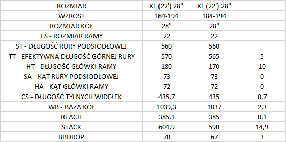

TurboRower_18 Napisano 13 Marca Udostępnij Napisano 13 Marca Witam Zastanawiam się nad zakupem Kross Esker 7.0 (tego karbonowego). Mam 180cm i nogę 88cm. Więc raczej rozmiar L? Jeździłem na Kross esker 6.0. Czy 7.0 ma taką samą geometrię ja 6.0? TO jest rower raczej sportowy czy neutralny? Pytam bo już go chciałem kupić przez Internet ale w tabeli wymiarów widzę że ma jednak inne wymiary od 6.0. Szczególnie dziwi mnie bardzo niska wartość stack (568mm) Warto jeszcze interesować się tym rowerem? (cena okolice 7200zł) Cytuj Odnośnik do komentarza Udostępnij na innych stronach More sharing options...

ernorator Napisano 14 Marca Udostępnij Napisano 14 Marca (edytowane) Różnica między Eskerem 6 a 7 jest, nie jest natomiast duża. Duża jest między 7.0 a 6.0 2024. Ja przy wzroście 183 i nodze 87 mam krossowe XL i 7.0 z mostkiem 90mm jest dla mnie idealny, przy czym jestem stary i się nie wyginam. L był dla mnie niewygodny. Pierwszy jest 6.0 drugi 7.0 Edytowane 14 Marca przez ernorator Cytuj Odnośnik do komentarza Udostępnij na innych stronach More sharing options...
