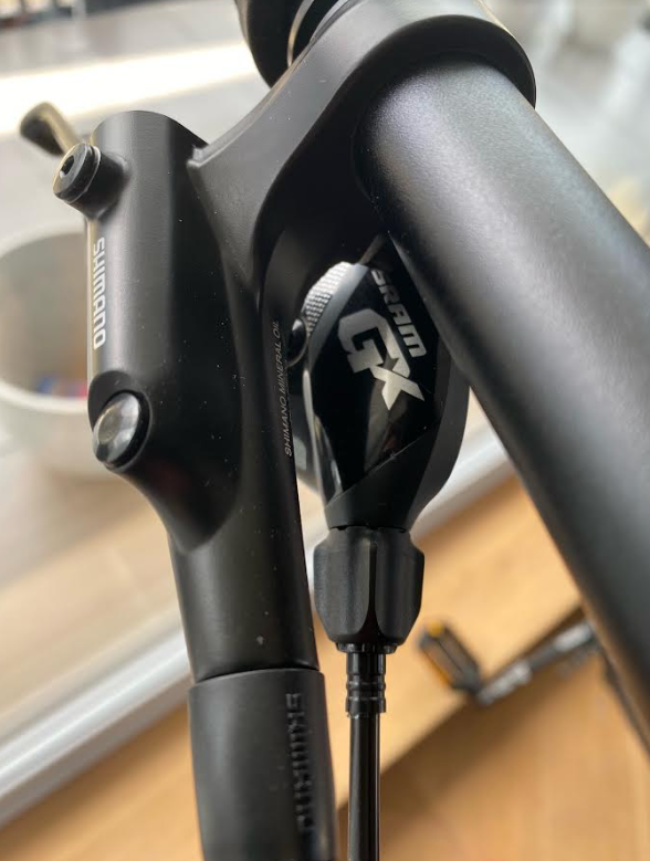

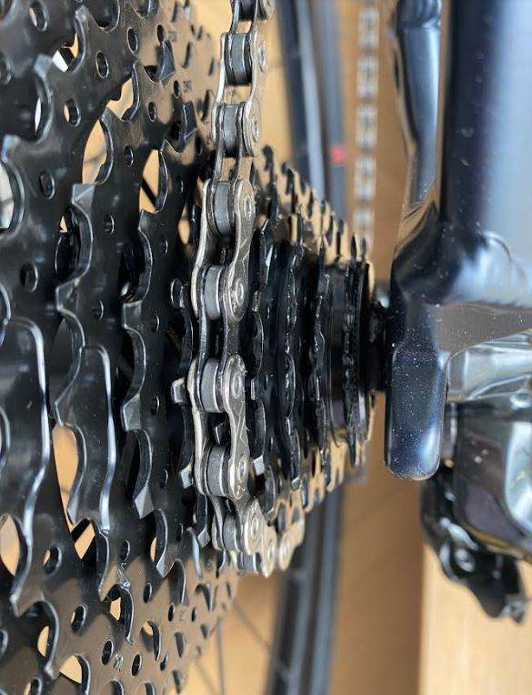

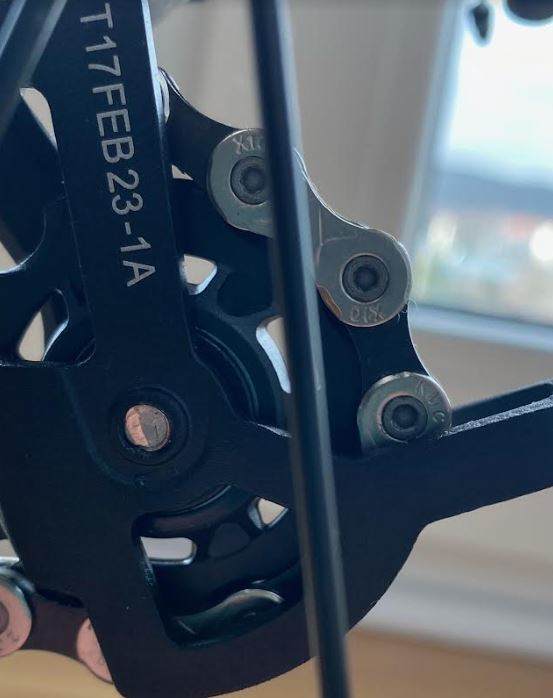

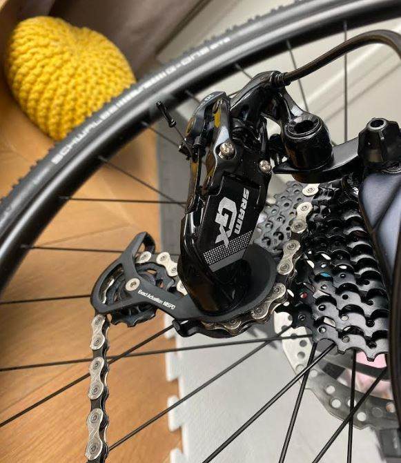

Wojcio Napisano 19 Marca Udostępnij Napisano 19 Marca GX jest super - ciekawe jaką masz manetkę, kasetę i łańcuch? Obecne GX Eagle to przerzutka do 12 biegów, ale była też dobra, za sprzęgłem, 10s. Strasznie jestem ciekaw, jaki to ogólnie zestaw. Bo nie ma takiego GX 1:1 jak to Deore - albo wózek krótszy, albo biegów więcej. A może dali wersję bez sprzęgła pod kasetę 11-36 - wtedy jest słabo. Cytuj Odnośnik do komentarza Udostępnij na innych stronach More sharing options...

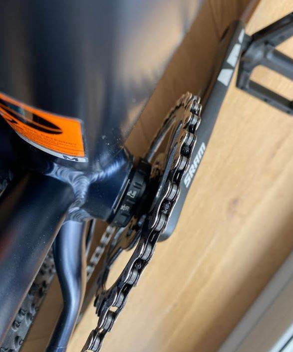

Uncle_Billy Napisano 19 Marca Autor Udostępnij Napisano 19 Marca @Wojcio, poniżej zdjęcia - może coś z tego rozszyfrujesz. Akceptować tę zmianę? Cytuj Odnośnik do komentarza Udostępnij na innych stronach More sharing options...

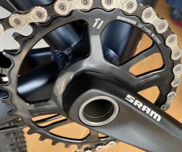

chudzinki Napisano 19 Marca Udostępnij Napisano 19 Marca (edytowane) Sama przerzutka i manetka OK, ale zębatka 32t w crossie to straszne nieporozumienie... (nie wiem jaka powinna być oryginalnie). Musiałbyś ją wymienić na większą tylko trzeba odkręcać całą korbę. EDIT. Tak teraz patrzę i się zastanawiam czy jest miejsce przy widełkach na założenie większej? 🙂 Edytowane 19 Marca przez chudzinki Cytuj Odnośnik do komentarza Udostępnij na innych stronach More sharing options...

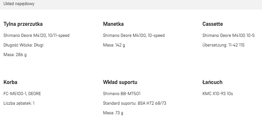

olo850 Napisano 19 Marca Udostępnij Napisano 19 Marca Wedle specyfikacji 32t, zgadzam się dziwna konfiguracja. Miałeś dostać napęd 10spd Deore, dostałeś 10spd Sram, przy czym masz łańcuch KMC zgodny ze specyfikacją oraz dziwną kasetę (pewnie jakiś chińczyk). Czy to lepiej/gorzej - nie wiadomo, musisz przetestować, napęd widać że skomponowali z tego co zalegało. Najlepiej pewnie by działało gdybyś wrzucił zębatkę 36t- 38t, łańcuch sram, kasetę sram, ale pewnie niekoniecznie masz ochotę inwestować zaraz po zakupie roweru. Nie zrozum mnie źle - nic nie wymaga wymiany, może wszystko będzie działało satysfakcjonująco. Cytuj Odnośnik do komentarza Udostępnij na innych stronach More sharing options...
Uncle_Billy Napisano 19 Marca Autor Udostępnij Napisano 19 Marca Dzięki za odpowiedzi.. Sam nie wiem co z tym fantem teraz zrobić 😕 Wg specyfikacji powinno być: Cytuj Odnośnik do komentarza Udostępnij na innych stronach More sharing options...
chudzinki Napisano 19 Marca Udostępnij Napisano 19 Marca Zrób zdjęcie ile jest miejsca między przednią zębatką a widełką, bo patrząc na drugie zdjęcie to mało... W crossie poniżej 36t to, wg mnie, bezsens. Cytuj Odnośnik do komentarza Udostępnij na innych stronach More sharing options...
Uncle_Billy Napisano 19 Marca Autor Udostępnij Napisano 19 Marca Zdjęcia poniżej. Cytuj Odnośnik do komentarza Udostępnij na innych stronach More sharing options...
chudzinki Napisano 19 Marca Udostępnij Napisano 19 Marca (edytowane) Spoko, miejsce jest, ale czy gra warta świeczki... Chyba nie. Musiałbyś kupić zębatkę z odpowiednim offsetem (36t chyba jest mało popularne i drogie) + nowy łańcuch. Mały plusik jest taki, że dali Ci napęd 11s 🙂. - błąd... Edytowane 19 Marca przez chudzinki Cytuj Odnośnik do komentarza Udostępnij na innych stronach More sharing options...
olo850 Napisano 19 Marca Udostępnij Napisano 19 Marca Chyba nie dostał 10spd, zębatka jest tylko 11 spd, więc nie do końca. Cytuj Odnośnik do komentarza Udostępnij na innych stronach More sharing options...

Wojcio Napisano 19 Marca Udostępnij Napisano 19 Marca Ten GX to niestety model bez sprzęgła, ale Deore m4120 też bez sprzęgła - remis, nie ma co narzekać. Ale ta przerzutka GX obsługuje kasetę do 36 zębów, a ta ze specyfikacji do 42. Domyślam się, że kasetę dali 11-36T więc pewna strata jest - nie ma tak miękkiego przełożenia - dla jednych dobrze - gęściejsza kaseta, dla innych słabo - za twardo. Na kasie cię raczej nie oszukali, ale w Canyonie (właściwie zawsze przez Internet) masz prawo zwrotu nawet jak jest zgodny ze specyfikacją. Bo niestety teraz założenie większej kasety to potrzeba kasety, przerzutki a właściwie i manetki, bo formalnie w Sramie nie ma alternatywy z 10s. Zastanów się, czy pasuje ci zestaw przełożeń. Cytuj Odnośnik do komentarza Udostępnij na innych stronach More sharing options...
