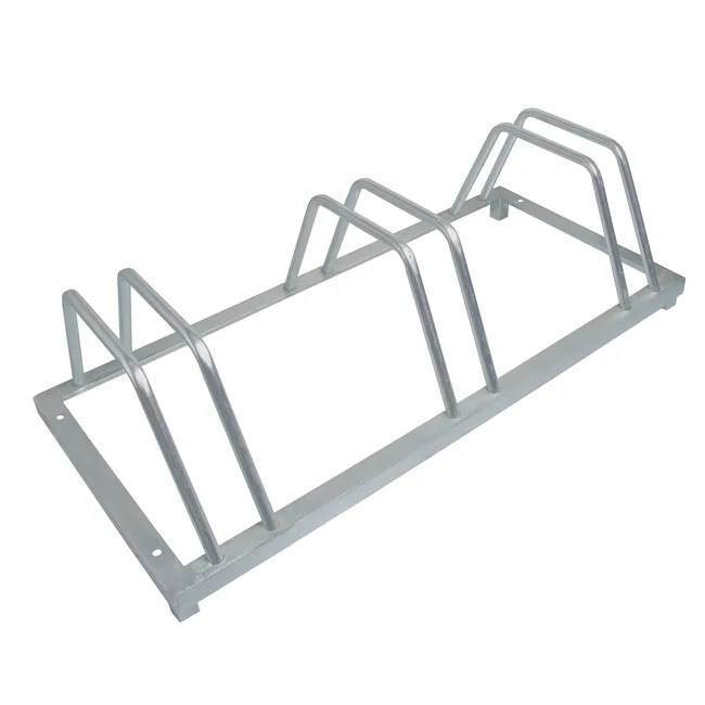

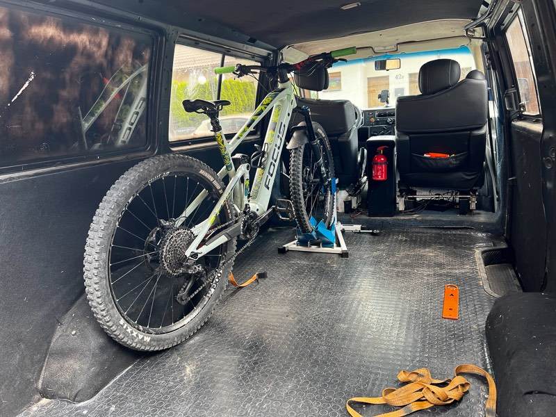

Najprosciej bez dodatkowych urządzeń, samymi pasami. Na każdy rower potrzebujesz dwa pasy. Przednie koło ładujesz do rogu, rower minimalnie po skosie. Zapinasz z dwóch stron na wysokości pedałów, w taki sposób, żeby rower był dociągany do rogu właśnie. Jak nie, to pozostaje użyć jakiegokolwiek stojaka - tu akurat motocyklowy, ale nadaje się każdy do którego koło wejdzie:
film poglądowy:
wersja stojak:

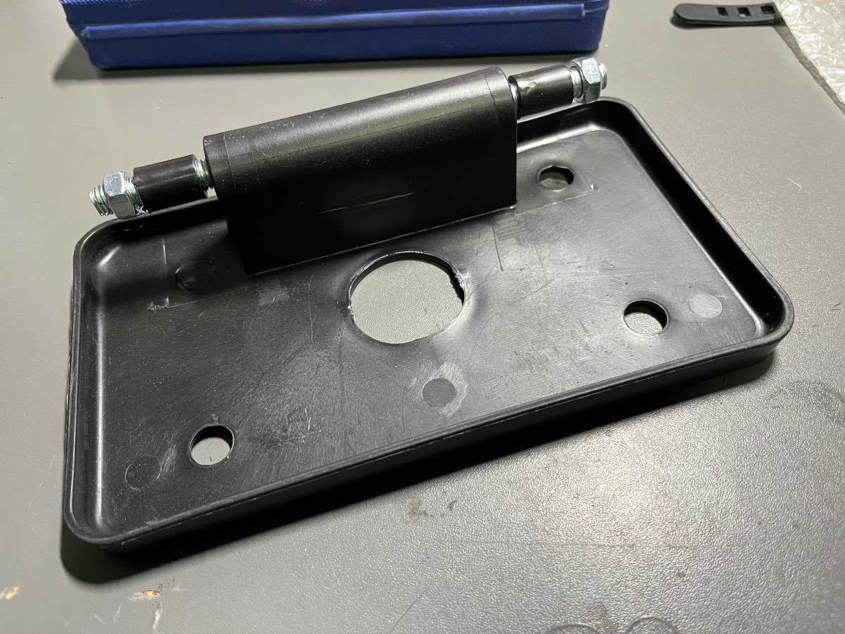

@pchlistosc: a może z lokalnego rowerowego ogarnij rozpórki widła/amora i przywierć do dechy na wymiar.  To poniżej jest z rowerów Denver, chyba w Jobobike też takie były:
