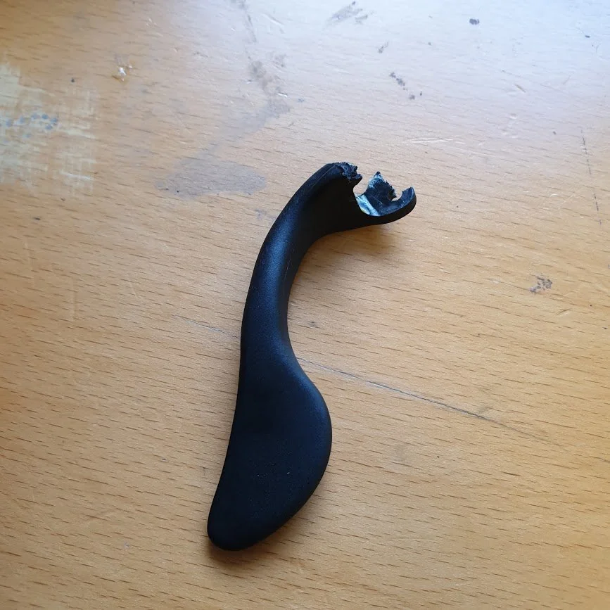

A Campagnolo chyba nie chce już, by ich nowsze produkty były trwałe i naprawialne w prosty sposób. Do tych starych można jeszcze przynajmniej kupić sprężynki indeksu, nośniki sprężynek i inne drobiazgi. Mam jeszcze stare Veloce (kupione na części, dla samych aluminiowych łopatek, bo te plastikowe to szajs i pękają) z mechanizmem ze sprężynkami (G-srping), gdzie są popękane, wraz z pierścieniem (spring carrier) i chyba je zregeneruję, bo widzę że Wertykal ma te części po kilka, kilkanaście złotych.
To wcale nie jest taki rzadki widok:
A tu Athena 11s i znów przepuszczanie o kilka biegów:
