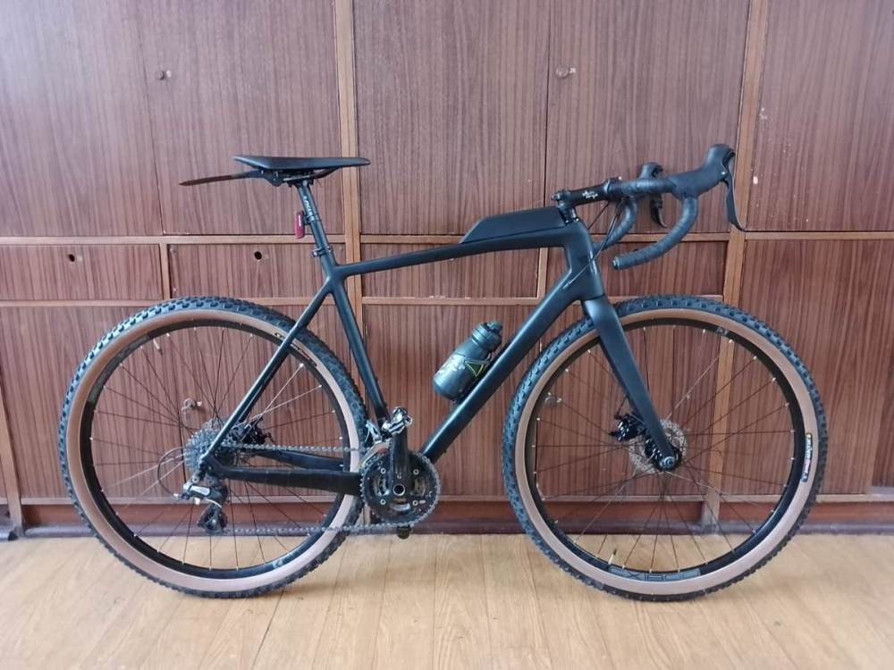

Patryk_marchewa Napisano 5 Marca Udostępnij Napisano 5 Marca Cześć, szukam gravela dla siebie ( 80 kg, 185 cm wzrostu. Używka/nowy. To mój pierwszy taki rower więc nie znam się na tym totalnie. Dojazdy do pracy głównie chodnik/ulica może jakis żwir czasami, dlatego chciałem gravela, zależy mi na baranku zamiast prostej kierownicy. Dziennie pewnie 30km ale chciałem też rekreacyjnie jeździć po jakiś ścieżkach leśnych lekkich. Znalazłem coś takiego, wygląda na zadbany, osprzęt chyba też w porządku, ale tak jak mówię, nie do końca się na tym znam. https://www.olx.pl/d/oferta/rower-ktm-gravel-CID767-IDXWmPj.html Myślałem też nad floaterem 8s fixie. Nie chciałbym wydawać dużo więcej, chyba że będzie to faktycznie jakaś okazja. Cytuj Odnośnik do komentarza Udostępnij na innych stronach More sharing options...
Mihau_ Napisano 5 Marca Udostępnij Napisano 5 Marca Cytat To mój pierwszy taki rower więc nie znam się na tym totalnie Obawiam się, że z takim budżetem to raczej "pierwszego roweru tego typu" nie kupisz. To co wrzuciłeś to kupa gruzu, warta realnie połowę ceny ofertowej a ktoś szuka frajera, który to kupi widząc magiczne, modne słowo "gravel". Cytuj Odnośnik do komentarza Udostępnij na innych stronach More sharing options...

grzesiowu Napisano 5 Marca Udostępnij Napisano 5 Marca Sądząc po tym jakie ma hample to nie ma to raczej geometii grawelowej Napęd może być na granicy zużycia Kiera to chyba tani chiński carbon - ja bym nie jeździł Żeby się dotoczyć do pracy po mieście to może wystarczyć - ale w terenie tego nie widzę Cytuj Odnośnik do komentarza Udostępnij na innych stronach More sharing options...
spidelli Napisano 5 Marca Udostępnij Napisano 5 Marca Ten z OLX trochę wygląda jak sklecony z tego co było + zakupy na Ali ale może się mylę... Co do Tribana, to mi wyskoczył jako "szosa": Rower szosowy Triban RC100 TRIBAN | Decathlon Za 1000 więcej jest już RC 120: Rower szosowy Triban RC120 z hamulcami tarczowymi TRIBAN | Decathlon Cytuj Odnośnik do komentarza Udostępnij na innych stronach More sharing options...

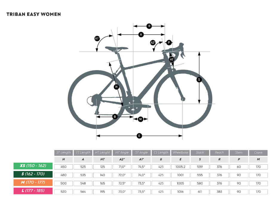

keltu Napisano 5 Marca Udostępnij Napisano 5 Marca (edytowane) Jeszcze jest https://www.decathlon.pl/p/rower-szosowy-damski-van-rysel-easy/_/R-p-301919 Trochę mniejsza rozmiarówka bo to niby damski ale geometria bardzo zbliżona z męskim T100.. no i już są normalne klamkomanetki zamiast tego wihajstra. Tylko nie jestem pewien jakie tu opony wejdą. Edytowane 5 Marca przez keltu Cytuj Odnośnik do komentarza Udostępnij na innych stronach More sharing options...
