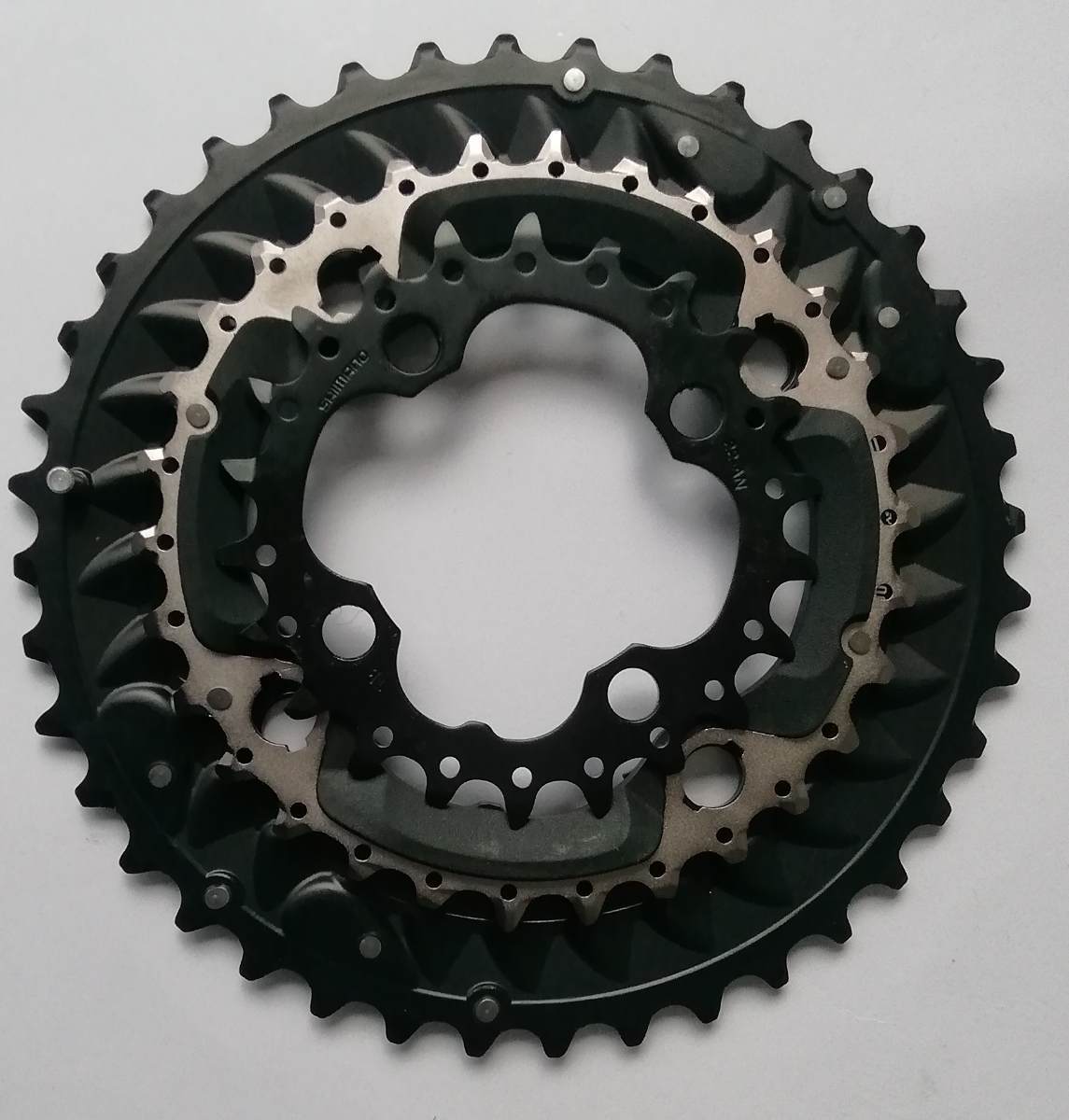

leejoonidas Napisano 4 Marca 2024 Napisano 4 Marca 2024 (edytowane) Mam do sprzedania komplet trzech nowych zębatek 40/30/22 z korby Shimano M6000 w rozstawie śrub BCD96/64mm, powinny pasować do korby KLS. Edytowane 4 Marca 2024 przez leejoonidas Cytuj
