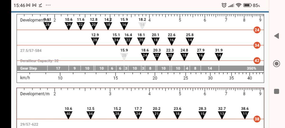

Turysta05 Napisano 3 Marca 2024 Napisano 3 Marca 2024 @Sepot niekoniecznie 24 przerzutki to dobry wybór: 2 godziny temu, Sepot napisał: ..Proszę o polecenie lekkiego roweru trekkingowego (poniżej 17 kg), koło 28, rama 19, z amortyzatorem przednim, hamulce tarczowe, min 24 przerzutki. Obecnie mam wagant 5.. Słusznie @keltu doradza napęd 2x, ja przekonałem się, że nawet 1x9 całkowicie wystarczy, a jaka wygoda użytkowania! Po prostu układ 3x powtarza przełożenia, co potwierdza analityka przełożeń: https://www.gear-calculator.com/?GR=DERS&KB=24,34,42&RZ=14,16,18,20,22,24,28&UF=2215&TF=80&SL=2.6&UN=KMH&DV=speed&GR2=DERS&KB2=38&RZ2=11,13,15,18,21,24,28,34,40&UF2=2328 Cytuj
