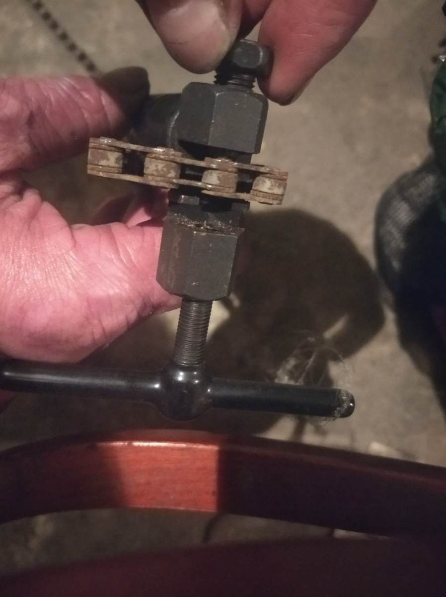

Witam. Dostałem rower Accent CX One na Shimano Sora. Wydaje mi  się , że łańcuch  troszkę za głośno pracuje .Mam zamiar zdjąć łańcuch i wymyć. Czy ma to jakiś sens? Od razu aby nie zakładać drugiego tematu mam pytanie o skuwacz do łańcucha.Mam taki jak na foto ale nie jestem z niego zadowolony.Czy może ktoś polecić jakiś dobry skuwacz ?

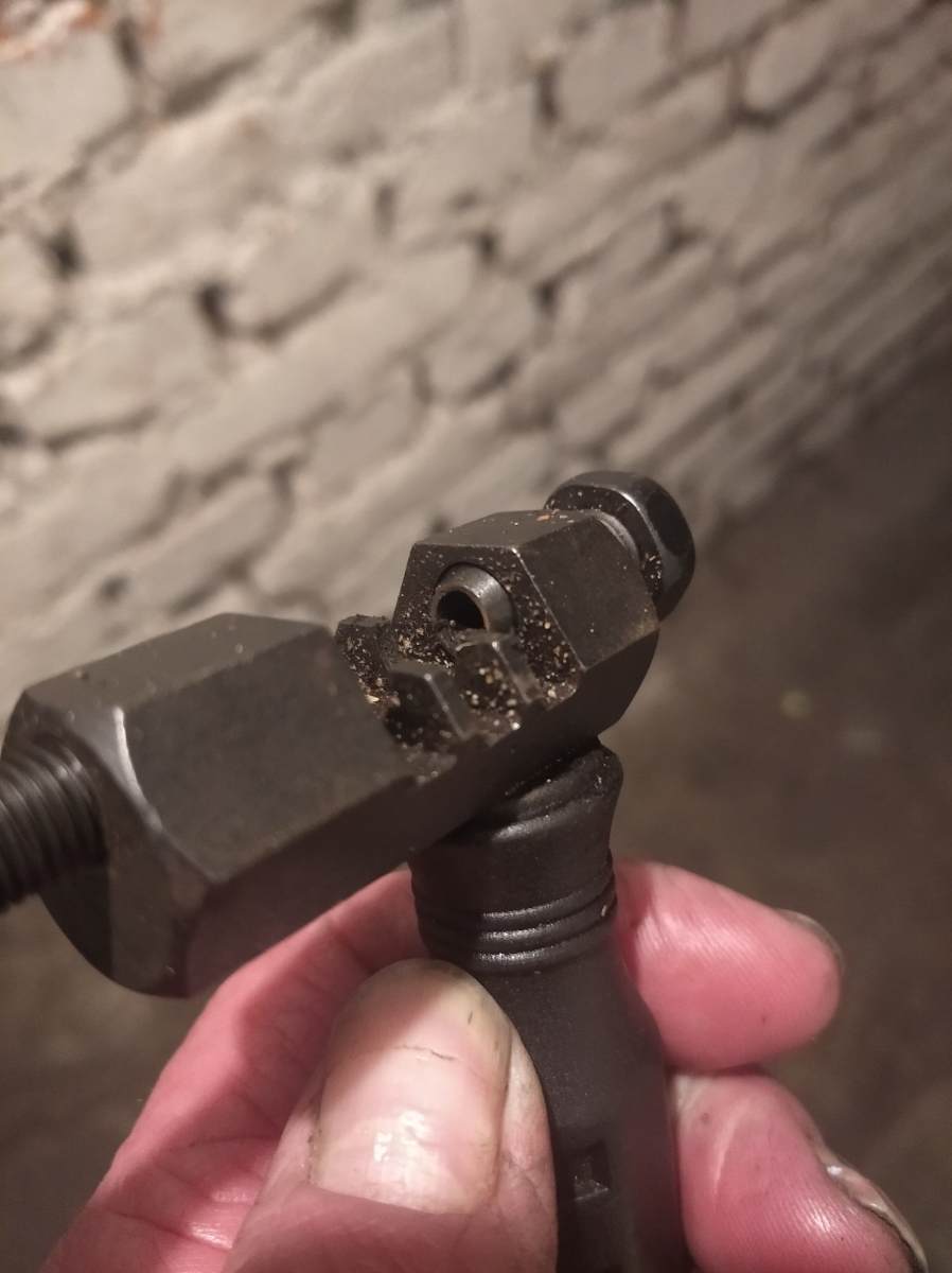

A co ci nie odpowiada w tym skuwaczu ? Mam podobny i zaczął dobrze działać po dopiłowaniu tych prowadnic na które zakłada się ogniwko . Były za szerokie i 9rzędowy łańcuch nie wchodził tak jak powinien .

Piłowałem tą ,,wypustkę " na którą ma wejść ogniwo łańcucha . Za szeroka była . Nie mam teraz dostępu do tego skuwacza więc nie sprawdzę dokładnie .

Dla mnie najlepszy skuwacz jak na foto. Że śrubą z otworkiem. Nie ma możliwości ustawić go krzywo względem szpilki.

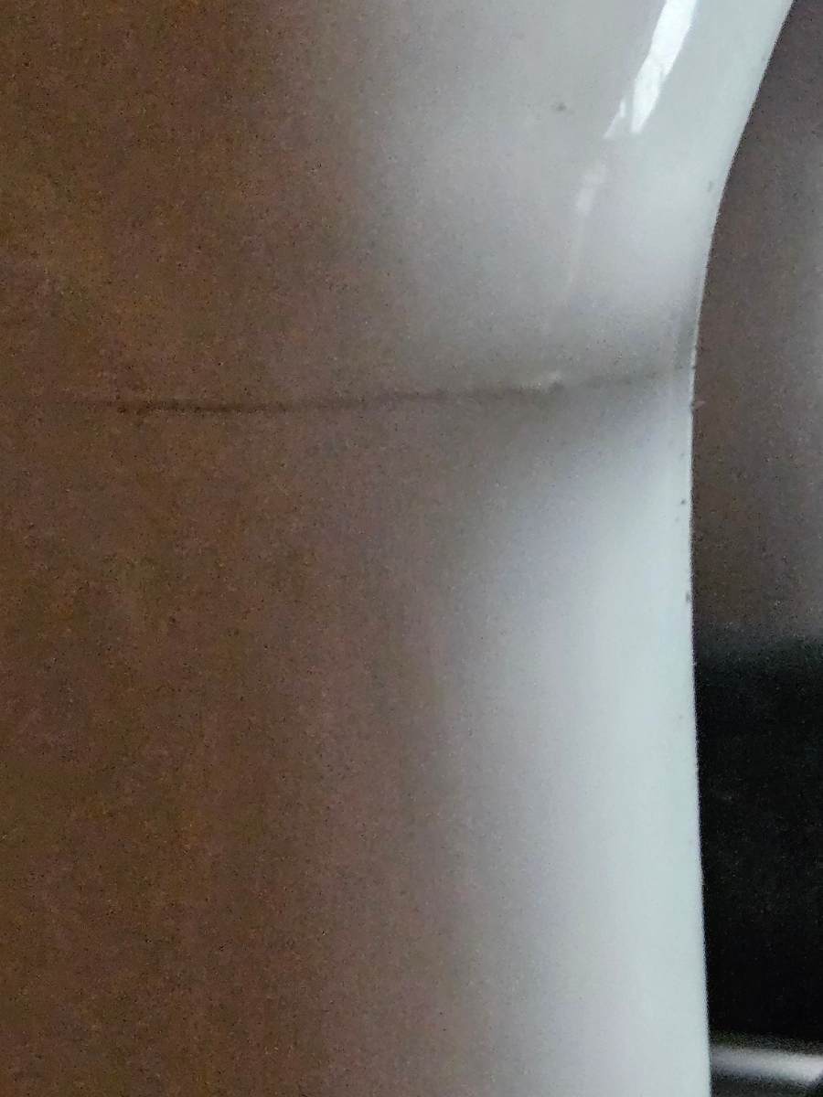

Bardzo dziwne to pęknięcie, ale widły że zwykłej stali węglowej czasem pękają bardzo nietypowo. Natomiast nie są to rzeczy drogie. W sumie to ja najchętniej kupuję używane, bo to oznacza, że przez kilka lub kilkanaście lat nic się z nimi nie stało :) .
A czy to nie jest po prostu miejsce łączenia korony widelca z ramionami? Z drugiej strony nic takiego nie widać? Wiele widelców aluminiowych i aluminiowo-karbonowych robi się w ten sposób. Z czasem lakier w tym miejscu może trochę pękać, ale to niekoniecznie oznacza, że to się zaraz rozpadnie.
