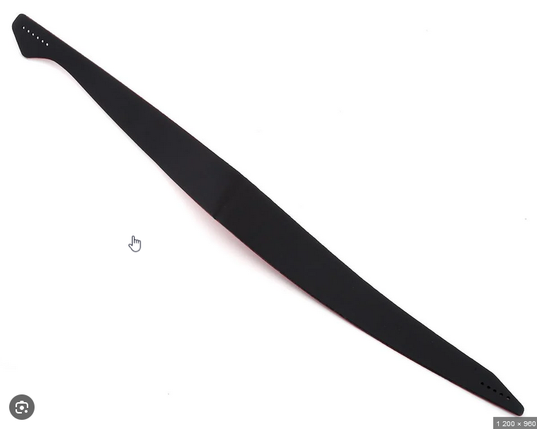

Wczoraj odbyłem pierwszą przejażdżkę w terenie nowym rowerem Specialized Roubaix. W trakcie nagłego zatrzymania korby łańcuch uderza o ramę. Dzieję się to przy różnych przełożeniach oraz przy kadencji ok 90rpm. Po przejażdżce podjechałem do serwisu i poprosiłem o sprawdzenie tej przypadłości. Pan poprosił mnie o zakręcenie korbą do tyłu parę razy(wtedy łańcuch nie uderzał) i powiedział, że wszystko jest w porządku, żeby dalej jeździć i obserwować. Na trenażerze również tego doświadczałem, ale tylko przy bardzo wysokiej kadencji. Nie ukrywam, że serce krwawi jak słyszę łańcuch uderzający o karbon. Obecnie zastanawiam się nad założeniem jakiegoś ochraniacza na ramę, ale dla szos nie widzę ciekawych rozwiązań. Co wy byście poradzili?

Grubą folię PPF i wyciąć odpowiednio samemu lub kupić gotowy "ochraniacz" z grubej folii.

Naklejanie czegokolwiek, czy zakładanie takich osłonek rozwiązuje problem tak samo jak zwiększenie głośności radia gdy coś stuka w samochodzie ;)
Takie osłonki można zakładać jak rower jeździ w terenie i obija się o ramę pod wpływem drgań, a nie pchany przez piastę.

Mi też szkoda carbonu i nie miałem ochoty na ordynarne neoprenowe czy inne gumowe osłony i założyłem folię PPF grubą, 200 mikronów, samoregenerującą. Tłumi uderzenia, po 700km kompletnie nic się z nią nie dzieje, wygląda znakomicie a czyszczenie sprowadza się do jednokrotnego przetarcia ręcznikiem papierowym z kroplą alkoholu.
Ten mniejszy kawałek na środku to fabrycznie był przyklejony, ale źle, tzn nie chronił całych widełek i łańcuch uderzał też poza tym kawałkiem. Nakleiłem więc na prawie całą długość folię z allegro i jestem bardzo zadowolony. Chroni, wygląda, dobra to rzecz.
  • +1 pomógł 1
Napisano (edytowane)
Dobry pomysł i nieźle wygląda! Chyba też się skuszę :) Mogłeś odkleić tą fabryczną i zostawić tylko jedną warstwę. Podeślesz namiar na tą folię?
