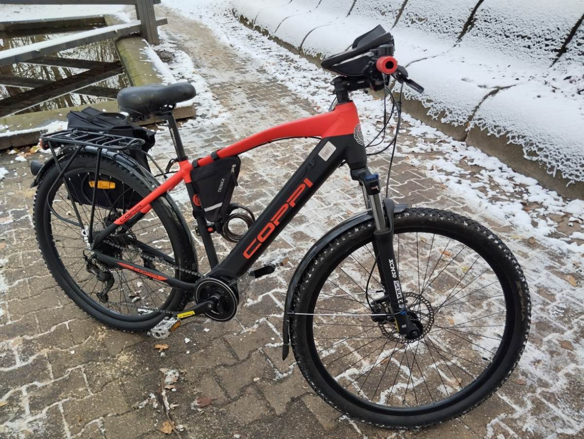

aksior Napisano 1 Marca 2024 Napisano 1 Marca 2024 witam Pomóżcie mi proszę znaleźć i dopasować błotniki do crussis e-largo 9,7 (kola 29cali) rozmiar L /rama 20` Nie chce, żeby wyglądało to komicznie ...raczej chce pełne długie błotniki (takie coś jak mam w katmandu od cube) Macie jakie pomysły, zdjęcia wizualizacje? żeby wyglądały na naturalnie spójne z takim sportowym rowerem..? I były jednocześnie praktyczne? opcjonalnie rozważam także bagażnik (chociaż nie jest to jakiś must have) problem kol polega na tym ze są duze i bardzo szerokie może być z Polski za rozsądne pieniążki albo z zatoki... za nazwy, linki, zdjęcia dziękuje serdecznie! Cytuj
WaGiant Napisano 1 Marca 2024 Napisano 1 Marca 2024 Patrząc na zdjęcie -do przodu pełnego błotnika nijak nie założysz , nie ma żadnych mocowań , a prześwit między oponą i widelcem jest minimalny Jeśli odległość między oponą , a podkową widelca pozwoli to takie coś https://allegro.pl/oferta/sks-mudrocker-blotnik-przedni-26-27-5-28-29-full-12435097887?utm_feed=aa34192d-eee2-4419-9a9a-de66b9dfae24&ev_campaign_id=17967208976&gad_source=1 Są różne wersje takich błotników , czasem kosztują kilkanaście zł . Jeśli miejsca jest tak mało jak myślę to tylko coś takiego https://www.decathlon.pl/p/blotnik-do-roweru-mtb-rockrider-v2-26-27-5-29-przedni/_/R-p-349490?mc=8827450&cd=20833118829&ad=&kd=&gad_source=1&gclsrc=aw.ds I tu też mogą być różne firmy , wielkości , ceny . Z tyłu trudno powiedzieć . Tzn na zdjęciu nie widać czy są jakieś mocowania i ile jest miejsca . Na pewno możesz założyć na sztycę coś w tym stylu https://www.ceneo.pl/93011848;pla?se=xw88VnETGOlV0R36pXBQlWWnsAqEsNg5&shop=146601524&gad_source=1 Cytuj
Turysta05 Napisano 1 Marca 2024 Napisano 1 Marca 2024 Jeśli myślisz o prawdziwych, pełnych błotnikach, to przy tych twoich oponach nie mam dobrych wiadomości. Tam nie widać przyzwoitego luzu do montażu, ale nawet gdyby był, to niebywale trudno jest o dobre błotniki 29" x powyżej 2". Ja w końcu zdecydowałem się na błotniki opisane przez sprzedawcę Allegro 28/29" x 58mm, ale jak należy się spodziewać, bardziej pasują na 28", a szerokość to słabe 56mm, tak że ledwo przykrywają oponę 29"x2.1" Aby objęły 29" to musiałem brutalnie ponaciągać. Cytuj
chudzinki Napisano 2 Marca 2024 Napisano 2 Marca 2024 W dniu 1.03.2024 o 16:41, aksior napisał: Macie jakie pomysły, zdjęcia wizualizacje? żeby wyglądały na naturalnie spójne z takim sportowym rowerem..? I były jednocześnie praktyczne? https://bikefast.pl/product-pol-1409-Blotniki-rowerowe-SKS-Bluemels-75-U-czarne.html https://allegro.pl/oferta/blotnik-sks-mudrocker-tylny-tyl-czarny-27-5-28-29-mtb-full-e-bike-jakosc-14409786891 https://rowerowy.com/sklep/akcesoria/blotnik/prod/mudhugger-medium-rear?v=37818 - jest też wersja na przód, która potrzebuje bardzo mało miejsca żeby założyć https://allegro.pl/oferta/blotnik-przedni-topeak-defender-xc1-czarny-10494299379 https://www.sbike.pl/pl/products/blotnik-tylny-zefal-deflector-rs75-6675.html?gad_source=1&gclid=CjwKCAiAuYuvBhApEiwAzq_YiatE6S0WsijRPz5ymNO1bnFym4BjO_fuZ8TAAyKaYvjT_I_m60OrTxoCts8QAvD_BwE Cytuj

aksior Napisano 20 Marca 2024 Autor Napisano 20 Marca 2024 czyli zostają w wyborze długie błotniki... ktoś kto w rodzinie ma taki sam rower(rozmiar mniejszy) zamontował błotniki: https://allegro.pl/oferta/blotniki-sks-veloflexx-65-29-11055911112?snapshot=MjAyMy0wMS0wMVQyMTowMToyMC41NTNaO2J1eWVyO2E0M2YxMjI5ZGFiM2E1MDEwYjIzNjZiNWZkMzNhYjk1OTY2NjQ4ZTVlODJlYzQ4ODJmYTUzZDViNjBmZDIyN2M%3D na zewnątrz obejmy widelca...to chyba n ie jest prawidłowy sposób? czy tez się tak mocuje? Bo pod tym "lukiem" nie weszłyby...- foto1 foto 2 przedstawia ile mam tam miejsca... Cytuj
chudzinki Napisano 20 Marca 2024 Napisano 20 Marca 2024 Przy mocniejszym dobiciu błotniczek złamany 🙂. Bluemels' y, które Ci linkowałem na 90% wejdą, bo są szerokie bez przetłoczeń. Cytuj
