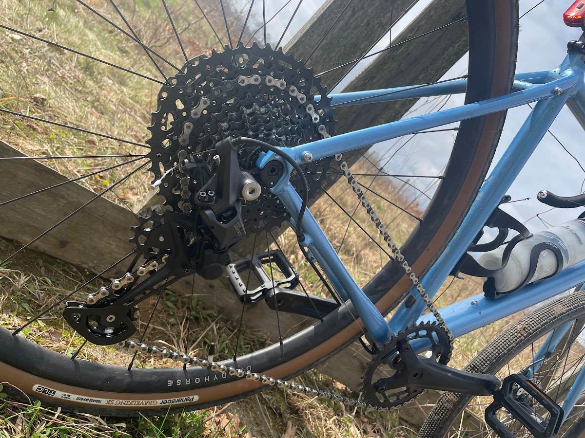

przychodzę z takim problemem. Posiadam w swoim gravelu napęd Microshift Advent X, dopóki działał nie mogłem powiedzieć o nim złego słowa, niestety podczas fikołka na asfalcie przerzutka uległa skrzywieniu razem z pęknięciem haka. W pierwszej chwili myślałem że przerzutka przetrwała, ale po założeniu nowego haka za nic w świecie nie dała się idealnie wyregulować, a napęd zdecydowanie głośniej chodził, łańcuch trze o wózek itd. Na zdjęciu coś tam widać.

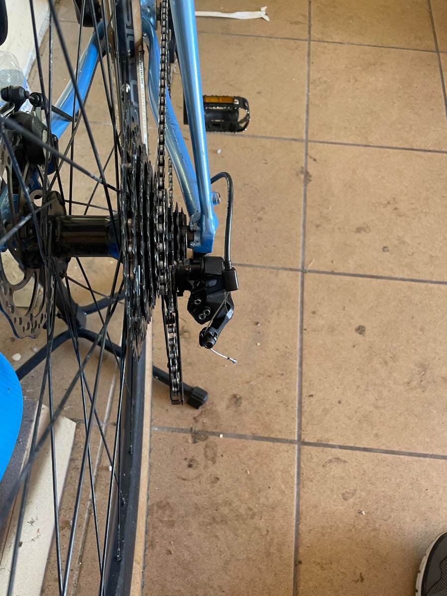

Przerzutka Deore m5100 kupiona, zamontowana, przetestowana. Działa to wszystko plug and play.
Myślę że to dobra budżetowa alternatywa dla AdventX, szczególnie w opcji z klamkomanetkami. Przy płaskiej kierownicy zmiana przerzutki razem z manetką nie jest wielkim problemem, ale pozostawienie manetki zostawia nam kilka złotych w kieszeni.
Co do kultury pracy, nie widzę specjalnych różnic a nawet wydaje mi się że deore pracuje szybciej. Zobaczymy jak w dłuższym terminie.
