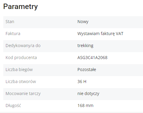

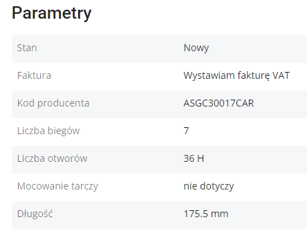

Nie wiem co za piasta siedzi w Riversajdzie, ale domyślam się, że typowa pod przerzutkę o długości 135mm np:
Nexus 3 ma długość 168mm
a Nexus 7 to 175,5mm
Czyli nexusy nie wejdą ci w ramę, za wąski rozstaw haków w tylnym trójkącie.
W Riverside pewnie masz rozstaw ramy 135 mm, a Nexusy mają rozstaw 130 mm, czyli musiałbyś trochę podgiąć widełki ramy albo dołożyć podkładki na oś. No i jeszcze napinacz łańcucha trzeba by założyć.

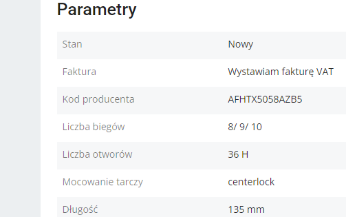

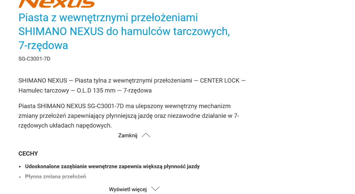

Garlock piszesz bzdury. :) Podałeś całkowitą długość osi.
Są różne piasty Nexus.
Piata która powinna pasować. + do tego napinacz np. Alfine.
Screenshot 2024-02-29 at 17-56-25 Piasta z wewnętrznymi przełożeniami SHIMANO NEXUS do hamulców tarczowych 7-rzędowa SHIMANO BIKE-POLSKA.png
