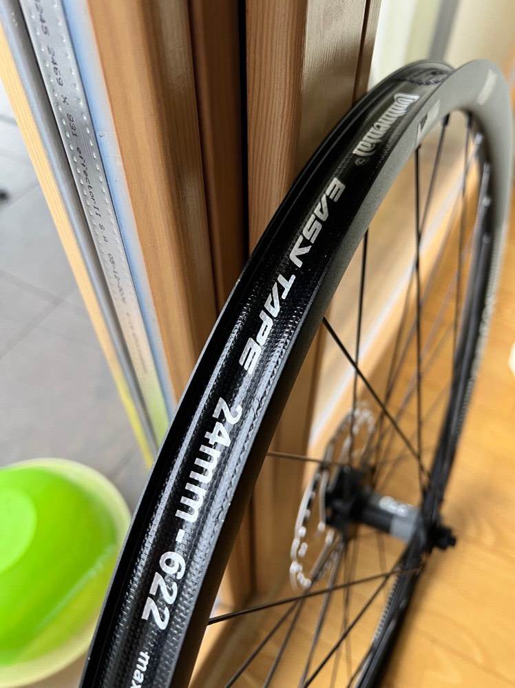

Zastanawiam się czy nie jest temu „winna” albo czy przynajmniej nie utrudnia tego naklejona na tą przystosowaną do tubeless obręcz opaska Continental ochronna dla opony przed  uszkodzeniami w miejscu montażu szprych. Widzę że jest ona niezbyt cienka i ma śliską powierzchnię. Moze powoduje to, ten rowek głębszy i wogole cały środek obręczy są płytsze i opona ma trudniej wskoczyć w obręcz, dodatkowo śliska powierzchnia sprzyja wyskakiwaniu drugiego końca opony przy narzucaniu jej łyżką w ostatniej fazie. Taką teorię sobie wysnułem 😉. Co o tym sądzicie? Może zamiast tej opaski zastosować coś cieńszego, lepiej przylegającego do obręczy? Coś a’la taśma malarska? albo tylko punktowo w miejscu gdzie są szprychy osadzone w obręczy?
  Cytat
Rozwiń
Prawie na pewno nie.
Opaska może spłaszczać profil obręczy ale ciężko powiedzieć nie wiedząc jak wygląda.

No dobra, rozwiązanie jest chyba prostsze niż sądziłem. Otóż założyłem dwie inne opony ze starego roweru -w dodatku drutówki i weszły praktycznie bez problemu, rozpakowałem więc nową z pary z którą się siłowałem i też weszła sprawnie. Zaniosłem tą oporną oponę z obręczą do serwisu rowerowego obok i gościu skapitulował. Powiedział że coś jest nie tak bo by ją założył ale musiał by użyć lyzki metalowej i dużej siły i boi się o obręcz. Panowie zaczęli się jej przyglądać i siłowali się we dwóch 🙂. Powiedzieli żebym reklamował. Więc tak robię.
pozdr
