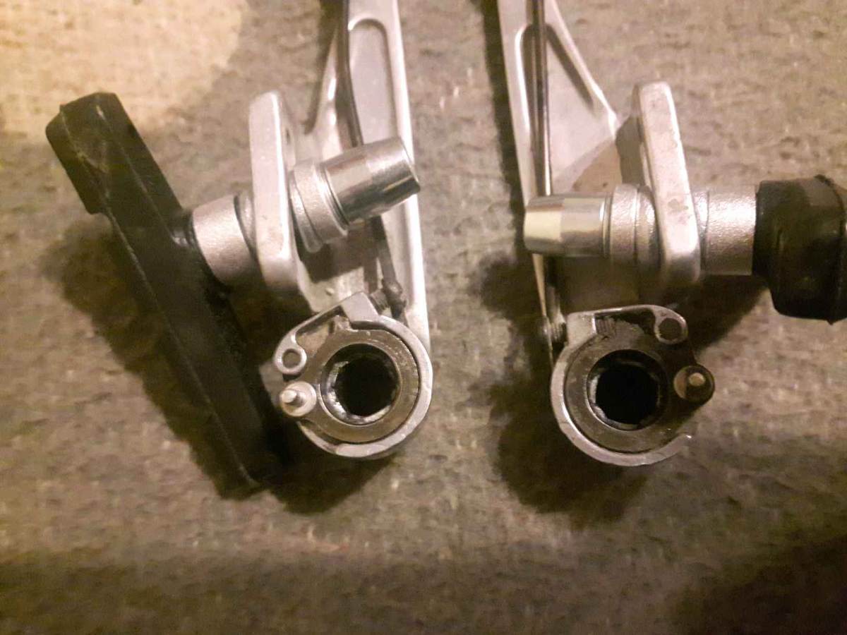

Hamulce to (chyba już legendarne) BR-M600. Lewe ramię z fajką zostało nieporadnie zdjęte, i teraz po złożeniu całość ma luz przód - tył. W konsekwencji (zdjęcie po lewej) po założeniu element (zadzior) związany z regulacją śrubką cały czas spada, i ramię po założeniu na pivot po kilku ruchach nie działa. Nie da się tego docisnąć
20240201_191431.jpg.3e74a8dbdbd9a6bf4ecf559713a923d5.thumb.jpg.fb0804ce3a7656aca82616478f9f6eba.jpg
Ramię z fajką ma krótszą drogę, ja hamulce miałem założone na środkowej dziurce w ramie, a poprzednie klocki miały założone podkładki w odwrotnej kolejności niż na zdjęciu.
Czy to że tylne koło źle wchodzi w ramę, (ma tez ono swoje ograniczenia), i o ok. 5mm jest w lewo przy widełkach, mogło sprawić że lewe ramię hamulca szybciej uległo awarii). Z drugiej strony nie wiem czy to ten przypadek, ale może trzpień z ramy jak to czasem bywało ciut wystaje i to wpłynęło na (chyba już trwałe) uskzodzenie.
Nie wiem czy kupować nowy (stary) komplet tych samych hamulców i kombinowac z ustawieniem w dziurce i kolejnoscią podkładek klocków. Są hamulce BR-T4000, coś od Tektro.
