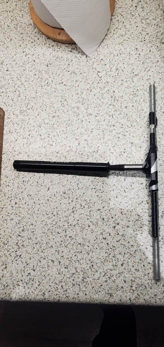

tobo Napisano 22 Lutego Udostępnij Napisano 22 Lutego Hej. Trafił mi się rower z reconem, zamontowana sztywna oś 15/100 , wersja na imbus 6 mm. Właściciel rozwalił gniazdo pod klucz imbusowy. Podlałem penetrantem gwint (spłynął po gwincie do gniazda w goleni, więc "drożne" jest). Podgrzałem i spróbowałem użyć wykrętaka do śrub (zadziałał do tej pory kilka razy bez problemu). Niestety tym razem wyszedł "z mięsem", czyli kawałkiem osi gdzie był wkręcony. Zanim tak się stało użyłem "mocy", bez rezultatu- wykrętak jest kompatybilny z kluczem oczkowym 9 mm, dodanie przedłużki również nie pomogło. Jakieś inne pomysły, niezbyt drastyczne? Komuś nie udało się wykręcić żadnym cywilizowanym sposobem i musiał pójść "krok dalej"? Bo na ten moment mogę jeszcze - zakładając że standardowa metoda wykręcenia zawiedzie : - spróbować z innym ekstraktorem do śrub (czego używacie?) , większym, żeby złapać resztę materiału osi - rozwiercić całkowicie łeb osi, rozeprzeć golenie tak żeby brzeszczot do metalu wszedł między golen i endcapa, przeciąć oś, to samo powtórzyć z drugiej strony (metoda z uratowaniem koła) jednak wtedy w lewej goleni zostanie gwintowany i zapieczony kawałek osi, który też jakoś będę musiał potem usunąć. Cytuj Odnośnik do komentarza Udostępnij na innych stronach More sharing options...

tobo Napisano 22 Lutego Autor Udostępnij Napisano 22 Lutego Kupiłem większy wykrętak o grubym zwoju. Jedyny dostępny lokalnie, poza tym kiepskie oceny jakości ale miał być użyty w aluminiowej osi, więc szansa była. Wkręciłem używając uchwytu do gwintowników, standardowe rączki były za krótkie, nie byłem w stanie nimi kręcić. Dołożyłem pręt, przykleiłem taśmą. Wykrętak wkręcił się o kolejne dwa obroty (!) i znowu jajco, ale się zaparłem. I....w końcu. Na zdjęciu obiekt zagłady. 😁 2 Cytuj Odnośnik do komentarza Udostępnij na innych stronach More sharing options...

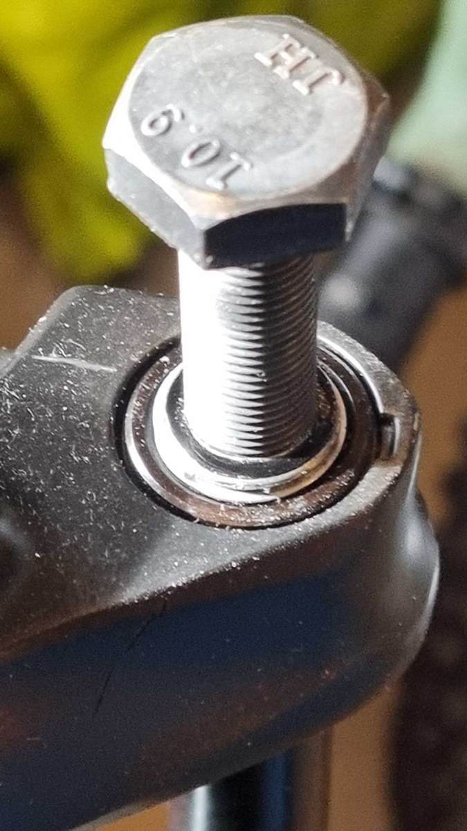

Mentos Napisano 23 Lutego Udostępnij Napisano 23 Lutego (edytowane) Tobo a czemu od drugiej strony nie nagwintowałeś po prostu tej ośki na jakieś kilkanaście mm, potem zwykła śruba z podkładką i dwiema skontrowanymi nakrętkami by się to zaparło i normalnie to kluczem płaskim czy inszą grzechotką wkręcamy, i nie trzeba takich kombinacj alpejskich robić. Wprawdzie nie przód i nie Maxla, a po prostu sztywną ośkę na imbus 6kę tak ostatnio wykręcałem. Na orzód to tam by trzebabyło chyba M12 zastosować. U mnie problemem w je-bajku żony był osobny łeb ośki, który się od niej samej odkręcił bo jakiś tam klej puścił a ponowne klejenie nic niecdało. Edytowane 23 Lutego przez Mentos 1 Cytuj Odnośnik do komentarza Udostępnij na innych stronach More sharing options...
tobo Napisano 23 Lutego Autor Udostępnij Napisano 23 Lutego Jestem wzrokowcem i nie za bardzo "widzę " co masz na myśli. 1 Cytuj Odnośnik do komentarza Udostępnij na innych stronach More sharing options...
player123 Napisano 24 Lutego Udostępnij Napisano 24 Lutego @tobo miał na mysli wykrecenie oski od drugiej strony...czyli połowe tego co proponowałemwczesniej,z wykretakami z obu stron (tylko trzeba miec wtedy prawy i lewy wykretak z odpowiedniej strony) lub ew uniwersalny. Cytuj Odnośnik do komentarza Udostępnij na innych stronach More sharing options...
Mentos Napisano 24 Lutego Udostępnij Napisano 24 Lutego Kurde, nawet nie pamiętałem że właśnie 15kę z przodu wykręcałem jak opisałem. Nawet widzę użyłem drobnozwojowego gwintownika i śruby, udało się nawet oś ocalić 😎 Cytuj Odnośnik do komentarza Udostępnij na innych stronach More sharing options...
