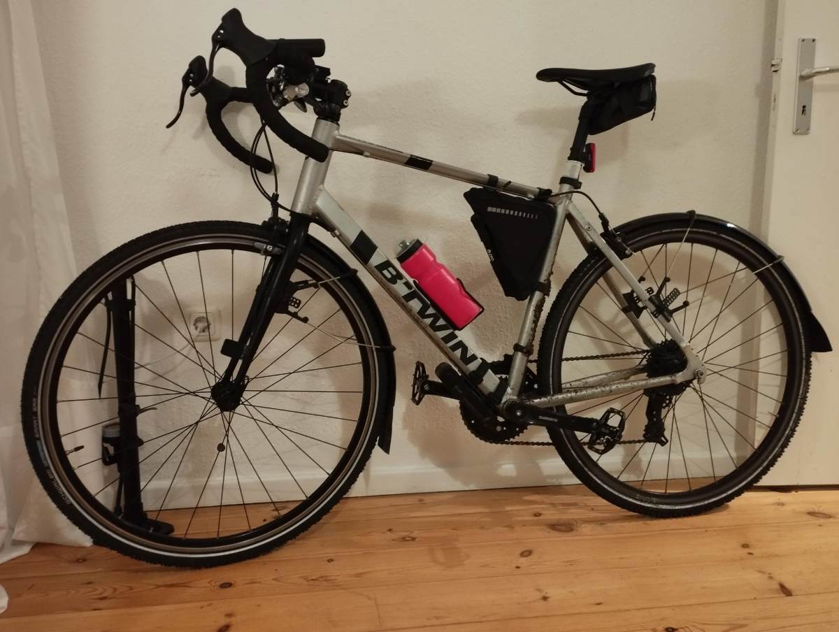

Greg1 Napisano 21 Lutego 2024 Napisano 21 Lutego 2024 Mam Tribana 100 i mam w nim błotniki SKS Raceblade Pro XL, pasują: Jednak ich wadą jest, że ten przedni nie ma nie ma tej części przed widelcem a tylni też jest tylko do widełek i nie ma tej części od strony rury podsiodłowej. Lepsze by chyba były SKS Raceblade Long. Co do opon, ja mam w tym Tribanie Hutchinson Overide 700x35c a na zimę zakładam Schwalbe Smart Sam 700x35c. W innym rowerze, w fitnessie, mam Schwalbe Lugano II ale na dojazdy do miasta bym jej nie założył - za cienka, za twarda, za mało komfortowa. Jeżdżę na niej sporo po lepszych i gorszych asfaltach, ścieżkach rowerowych, płytach, czasami nawet po jakimś szutrze i przebiłem ją tylko raz, ze swojej winy bo nie sprawdziłem ciśnienia przed wyjazdem, czułem, że mam za mało jak jechałem i przywaliłem przy dużej prędkości w wystającą płytę. Typowy snake. Ale w Tribanie wolę trochę szersze opony i niższe ciśnienie, jest wygodniej. Te Hutchinsony kupiłem za jakieś grosze na promocji w Decu, chyba ze 13 eur, wersja pod dętkę ale i tak jeżdżę na dętkach więc spoko. Schwalbe Marathon Plus 700x32c miałem przed tymi Hutchinsonami ale były to straszne kotwice, ważą ponad 900 gram a Hutchinsony tylko 350 gram i poczułem rzeczywistą ulgę jak je zmieniłem Cytuj
