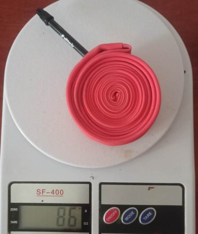

Thomass13 Napisano 19 Lutego 2024 Napisano 19 Lutego 2024 Mam do was pytanie odnośnie wymiany dętek w szosówce ze zwykłych od Continental na lateksowe od vittoria. Różnica w cenie to jakieś 30 zł na jednej oraz waga jakieś 52 g. lżej na jednej sztuce. Nie okupie tego częstszym kapciem bo pompowaniem częstszym podobno tak ale i zwykle dętki też pompuje przed każdym wyjazdem. Zaoszczedzę w swoim tribanie kolejne 100 g i realna waga wyniesie jakieś 8.9 kg z ugniatanlczami mocy, koszykami na bidon, zamontowanym uchwytem na licznik. Cytuj

michalr75 Napisano 19 Lutego 2024 Napisano 19 Lutego 2024 86g dętka do szosy? Litości TPU Cyclami do MTB waży 60g z metalowym wentylem. Cytuj
