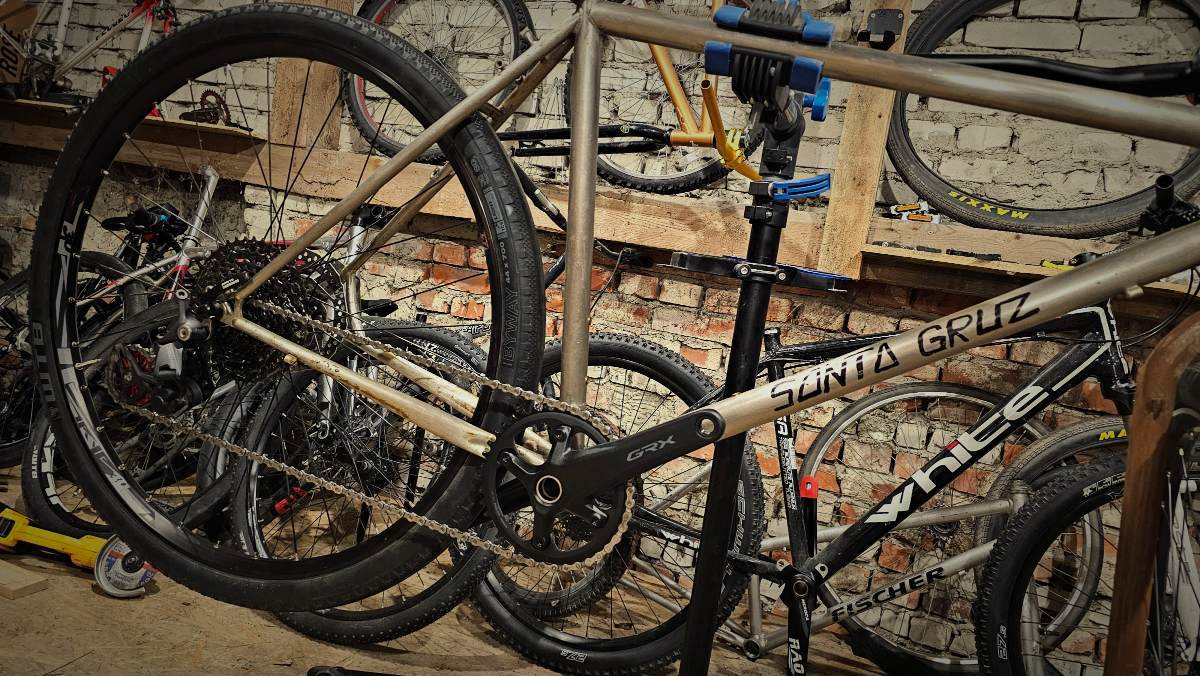

R4vd Napisano 19 Lutego Autor Udostępnij Napisano 19 Lutego Właśnie mam jeszcze jedno pytanie. Po co do napędu zjazdowego (sram x01 dh) który ma przerzutkę 7 biegów i kasetę również dają łańcuch 11 biegów. Jest jakiś lepszy czy co? Przykład to Santa Cruz V10 i Sender Cytuj Odnośnik do komentarza Udostępnij na innych stronach More sharing options...
Dokumosa Napisano 19 Lutego Udostępnij Napisano 19 Lutego Jest lżejszy i mniej się telepie. Cytuj Odnośnik do komentarza Udostępnij na innych stronach More sharing options...

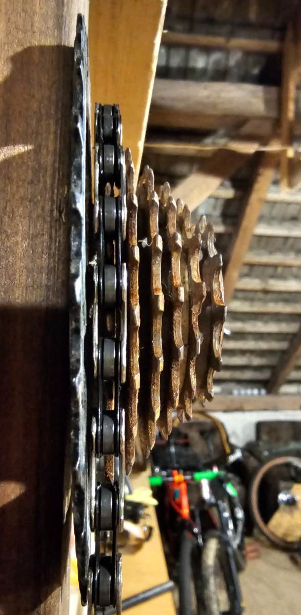

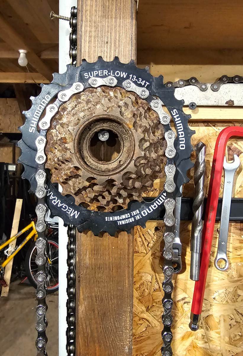

Sobek82 Napisano 19 Lutego Udostępnij Napisano 19 Lutego Specjalnie wyciągnąłem stary jak świat ale nowy wolnobieg 7rz i zarzuciłem 11rz łańcuch, jak świat światem głównie rozchodzi się o odstęp między zębatkami na kasecie, dlatego wyższej grupy łańcuchy moszna stosować do kaset starszych grup ale nie na odwrót. Pozdrow'er 😘 Cytuj Odnośnik do komentarza Udostępnij na innych stronach More sharing options...
