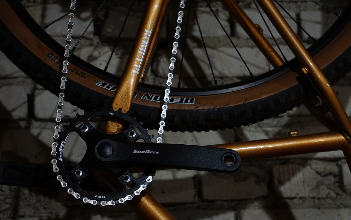

Sobek82 Napisano 19 Lutego 2024 Napisano 19 Lutego 2024 Są sunrace na kwadrat i shimano. wszystko co na hollowtech'u, 3, 2, 1 rzędowe z rozbieralnym blatem. Cytuj
R4vd Napisano 19 Lutego 2024 Autor Napisano 19 Lutego 2024 (edytowane) @Sobek82Wytrzymała jest ta korba? Ludzie w opiniach chwalą. 15 minut temu, Dokumosa napisał: Będzie działać. Boost to linia 52mm. W rowerach gdzie była kaseta 8rz zwykle linia dla 1x to 49mm. Przesunięcie 3mm trochę pogorszy kulturę pracy napędu. A to będzie jakoś bardzo odczuwalne? Edytowane 19 Lutego 2024 przez R4vd Cytuj
R4vd Napisano 19 Lutego 2024 Autor Napisano 19 Lutego 2024 Popatrzę jeszcze za tym sunrace. A gdyby ktoś się uparł, żeby wsiąść korbę 10 pod kasetę 8 bedzie jakieś strasznie gorsze działanie czy delikatnie? Cytuj
Sobek82 Napisano 19 Lutego 2024 Napisano 19 Lutego 2024 Weź tą korbę bo żal nie brać, masz do wyboru 170/175 mm https://www.rosebikes.pl/shimano-fc-mt600-2x11-speed-mtb-crankset-36-26-2659325 blaty odkręcasz i możesz komuś sprzedać, oddać w ramach gestu solidarności, kupujesz blat NW pod 96BCD i wio. suport oczywiśćie HTII Cytuj
