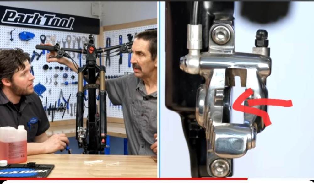

urmom Napisano 18 Lutego Udostępnij Napisano 18 Lutego Nie wiem jaki jest polski odpowiednik tych części, więc pozwoliłam sobie na użycie angielskiego🥲. Chce się niedługo wziąć za swoje pierwsze wyczyszczenie klocków hamulcowych (hydrauliczne), bo dzwonią jak pędzący pociąg. W stercie filmików natknęłam się na to, że można wyczyścić także te "pistony", które dociskają klocki. We filmikach używają patyczka i dedykowanego oleju do hamulców. I tu mam pytanie: czy musi to być olej czy mogę oblecieć np. płynem do czyszczenia tarcz/izopropanolem? Rozumiem też, że nie wysuwają tej części poza uszczelkę? Zdjęcie o którą część mi chodzi Cytuj Odnośnik do komentarza Udostępnij na innych stronach More sharing options...
Donayo Napisano 18 Lutego Udostępnij Napisano 18 Lutego (edytowane) Pistons to po prostu tłoczki. Można je wysunąć za mocno i wtedy robi się problem. U mnie są leniwe, ale to też przez to, że mam po prostu mega stare zaciski. Sam próbowałem coś robić, ale nie dałem rady, więc jutro rower idzie do swojego doktora. Z tego co czytałem, czyścić możesz czym chcesz, ale warto je na koniec posmarować płynem hamulcowym. Edytowane 18 Lutego przez Donayo Cytuj Odnośnik do komentarza Udostępnij na innych stronach More sharing options...
urmom Napisano 18 Lutego Autor Udostępnij Napisano 18 Lutego (edytowane) Aa, no może być. Wiem, że jak za bardzo się wysunie to można wziąć sznur i się powiesić. Chodzi mi o to czy mogę je (wysunięte) wyczyścić brake cleanerem czy lepiej właśnie olejem mineralnym? W innym komentarzu na yt z kolei ktoś napisał, że można cleanerem. Nie chcę po prostu "zmyć" tego oleju czy coś 🙈 Ja spróbuję podziałać na własną rękę, bo warto takie proste rzeczy umieć, a z drugiej strony jak się o to pytałam to usłyszałam w serwisie, że tak musi być. Nie sądzę - spróbuję sama wyczyścić jak serwis się takim śrutem nie zajmuje😉 Edit: F**k, nie posiadam oleju, więc może se je same odpuszczę, ale kloce muszę zrobić, bo mnie uj upala. Edytowane 18 Lutego przez urmom Cytuj Odnośnik do komentarza Udostępnij na innych stronach More sharing options...
Mod Team sznib Napisano 18 Lutego Mod Team Udostępnij Napisano 18 Lutego Cytat Wiem, że jak za bardzo się wysunie to można wziąć sznur i się powiesić. Oj, bez przesadyzmu. Tłoczek wypadnie, to się go wpycha z powrotem. Potem trzeba zalać układ i odpowietrzyć i hebel jak nowy 1 Cytuj Odnośnik do komentarza Udostępnij na innych stronach More sharing options...

cervandes Napisano 18 Lutego Udostępnij Napisano 18 Lutego To zacznij od najprostszej czynności. Umyj. Wyjmij klocki, weź pędzel i nim wypędzluj co się da z okolic tłoczka. Oczywiście wodą z czymś. Choćby i płynem do mycia naczyń. W mojej ocenie mycie tego miejsca jest szczególnie ważne w chwili, gdy wymieniamy klocki na nowe, bądź wciskamy tłoczki do zacisku z innego powodu. Jeśli tłoczek jest brudny, to istnieje niezerowa szansa, że ten brud wepchniemy pod uszczelkę. 2 Cytuj Odnośnik do komentarza Udostępnij na innych stronach More sharing options...

Sziva Napisano 18 Lutego Udostępnij Napisano 18 Lutego Wyjmij klocki, odkręć zacisk, abyś miała do niego pełny dostęp i zdejmij z tarczy. Weź patyczek kosmetyczny, pociągnij tę watkę, aby zrobił się taki luźniejszy na końcu i zamocz w izopropanolu. Takim wacikiem na patyku oczyść przestrzeń wokół każdego tłoczka zmieniając patyczki tak długo, aż przestaną być czarne. Jeśli masz hamulce na olej mineralny, to znowu weź watkę na patyczku, zamocz w oleju i przeleć tłoczki po ściankach i w miejscu styku. Jeśli oleju nie masz, to trudno. Teraz można przystąpić do rozruszania tłoczków. Trzeba je wcisnąć siłowo - jeśli dasz radę palcami, to super, jeśli nie, to użyj czegoś, co Ci się do środka zmieści (łyżka do opon, drewniana rączka od szczotki itp.), tylko rób to przez coś miękkiego np. grubą szmatkę, żeby nie ukruszyć powierzchni tłoczków. Jak już je wciśniesz, to wtedy z wyczuciem i patrząc się na zacisk, naciśnij klamkę hamulca i zobacz, czy tłoczki wysuwają się równo z każdej strony. Trochę się wysuną, więc znowu spróbuj je palcami wcisnąć, a jeśli nie da rady, to zrób to w/w narzędziem. Czynność powtarzaj tak długo, aż jeden i drugi tłoczek wysuwać się będą w miarę równomiernie, a Ty dasz radę wcisnąć je z powrotem palcami. Poczujesz różnicę, bo gdy się dobrze rozruszają, to wciśnięcie ich nie będzie stanowić problemu. Jeśli masz hamulce na płyn DOT, to do tłoczków jest specjalny smar pod ten płyn przeznaczony. Jedno opakowanie wielkości małego kremu starczy na chyba wieczność. Ja ten smar nakładam najtańszym pędzelkiem z marketu do malowania plakatówkami przez dzieci. Olej w sumie też można tak nakładać. Metoda na rozruszanie tłoczków jest podawana zarówno przez firmę Sram, jak i Hope, gdy układ jest dobrze zalany, a hamulec traci na skuteczności. W zależności od tego gdzie i po czym się jeździ, czynność tę należy powtarzać co jakiś czas. 5 Cytuj Odnośnik do komentarza Udostępnij na innych stronach More sharing options...
