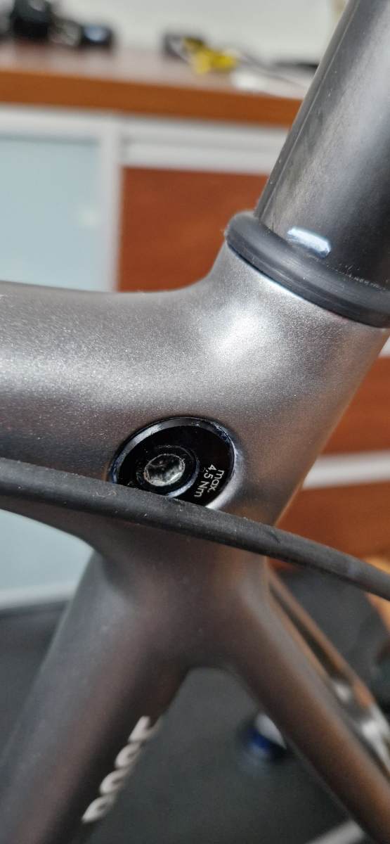

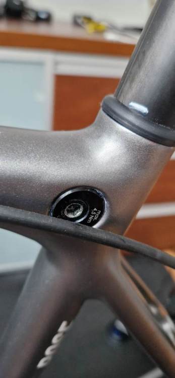

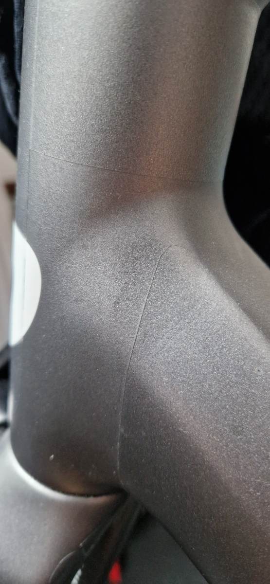

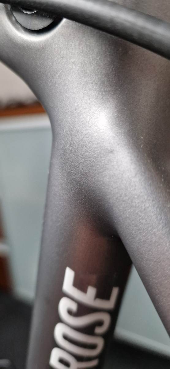

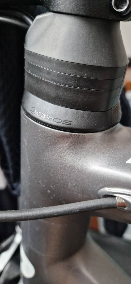

PawelW84 Napisano 15 Lutego 2024 Napisano 15 Lutego 2024 6 minut temu, Pacho napisał: @Maciek.Bwłaśnie tego się obawiam że wezmę jeden z najtańszych z dobrym osprzętem ale w ogóle nie będę z niego zadowolony a jednak to też ważne żeby cieszył oko To już zależy od ciebie jakie masz wymagania i ile jesteś w stanie dopłacić za wygląd lub staranniejsze wykonanie, które nie zawsze idzie w parze z cena. Rose w swoich alu ramach szpachluje spawy, tak że wogole ich nie widać Sensy nie widziałem na żywo ale cenowo chyba trudno o konkurenta. Jak przyjdzie zle poskładana, zawsze można oddać do serwisu na przegląd 0 i wziąć rachunek. Zazwyczaj oddadzą Ci koszty (slyszalem w Rose, Canyon). Ja kupowałem 2 Rose i 2 Woom wysylkowo i były w 100% gotowe do jazdy. Mam też 3 marketowe Rockridery z Deca i żadnej wyższości treka czy meridy w kwestii jakości wykonania nie widzę. Poza tym markom premium też się nieźle wpadki zdarzają jak np montaz nieodpowiednich elementów. Kolega w meridzie miał taką sytuację, tylko nie pamiętam czy chodziło o korbę czy przerzutkę przednia. Cytuj

Michal2008 Napisano 15 Lutego 2024 Napisano 15 Lutego 2024 27 minut temu, PawelW84 napisał: szpachluje spawy Cytuj

PawelW84 Napisano 15 Lutego 2024 Napisano 15 Lutego 2024 12 minut temu, Michal2008 napisał: ???? Cytuj

PawelW84 Napisano 15 Lutego 2024 Napisano 15 Lutego 2024 (edytowane) Czytałem gdzies że to jest szpachlowane jakimiś masami. No ale ok, spierał się nie będę, bo nie pamiętam gdzie to przeczytałem/usłyszałem. Coś mi się z Szajbajkiem kojarzy. Edytowane 15 Lutego 2024 przez PawelW84 Cytuj
Maciek.B Napisano 15 Lutego 2024 Napisano 15 Lutego 2024 Kto szlifuje ten szlifuje. To akurat nie była moja sugestia, ale rozwieję wasze wątpliwości, bo miałem okazję ciąć kilka ram i... Tak, jest gipsowane. Nie wiem czy wszyscy producenci, u których są bardzo gładkie spoiny wspomagają się w taki sposób, ale widziałem szpachlę po przecięciu ramy. 1 Cytuj
