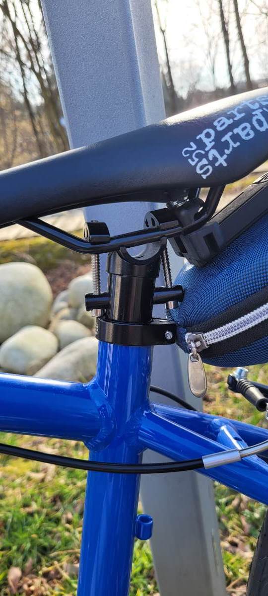

Witam,
Wymieniłem sztycę na zerowy offset: https://imgbox.com/6XAJ6  i wydaje się, ze jest lepiej, tzn. nie przesuwam się tak do przodu siodełka. Z tym, że może mi się tak tylko wydawać. Skrócił mi ją serwis i dziś na niej jeździłem (na marginesie jakąś chorą cenę chyba zapłaciłem, bo 1000zł za kawałek przecież rurki) Pytanie jest takie, jak użytkownik może wyczuć, czy jest mu potrzebna sztyca z offsetem czy bez? Czy takie rzeczy tylko fitter może ogarnąć, czy jednak jakoś możemy sami to ocenić?

Zasadniczo to nakleja się kropkę na takie wgłębienie z zewnętrznej strony kolana.
Rysuje się pionową półprostą przechodzącą przez oś suportu.
Elipsy zataczane przez kropkę na kolanie nie mogą przecinać półprostej, muszą być przed nią, w stronę przedniego koła.

Kumam, to przecież korygujemy przesunięciem siodełka w przód lub tył. Swoją drogą, jak narodziła się idea offsetu? Bo kiedyś tam, powstała idea kompaktowych (małych) ram? Wtedy wdrożono offset? Czy to jednak starszy wynalazek?
Jeśli brakuje Ci jarzma by wyregulować położenie siodła w kierunku w tył to używasz sztycy z offsetem lub wymieniasz ramę.
Jeśli brakuje Ci jarzma by wyregulować położenie siodła w kierunku w przód zostaje tylko wymiana ramy.
