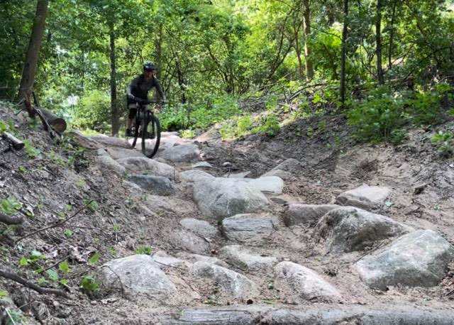

Wiele wskazuje na hardtaila. Jak rozumiem, do pracy nie jedziesz w garniturze :).  Co do goleni, to nie radzę na poważne zjazdy, ale trudno mi powiedzieć - chudy jestem, a preferuję grubsze.
Zdefiniuj jeszcze "dziecko w lesie" bo to się szybko zmienia - dla przykładu moje dziecko w lesie. :)
Nie do pracy nie jeżdżę w garniturze bardziej na "luźno" Dziecko w lesie to dwie zwariowane córki w wieku 8 i 10 lat 😉 U mnie raczej las nie z takimi zjazdami które widać na Twoim zdjęciu, raczej polna droga z dziurami.
