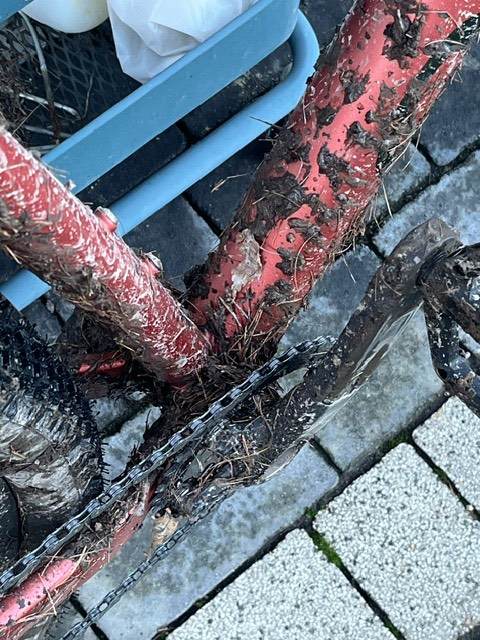

Dokumosa Napisano 13 Lutego Udostępnij Napisano 13 Lutego Pokaż jeszcze jak opasana jest ta zębatka łańcuchem. Cytuj Odnośnik do komentarza Udostępnij na innych stronach More sharing options...

pecio Napisano 13 Lutego Udostępnij Napisano 13 Lutego A wyciągnięcie łańcucha sprawdzane ? Niby mały dystans ale w sklepie lubią podmieniać różne części w nowych rowerach. Cytuj Odnośnik do komentarza Udostępnij na innych stronach More sharing options...
uzurpator Napisano 13 Lutego Udostępnij Napisano 13 Lutego 12 minut temu, Harrier napisał: zebatka nie wyglada na zajechana. 11T przenosi moment obrotowy za pomocą ~3 zboczy. Naprawdę nie trzeba dużego napięcia łańcucha aby zaczął po niej skakać. Zwłaszcza, jeżeli masz manierę jeźdżenia na stojaka lub z niską kadencją. Małe zębatki napędowe tylko potęgują ten efekt. Cytuj Odnośnik do komentarza Udostępnij na innych stronach More sharing options...

Molekpl Napisano 13 Lutego Udostępnij Napisano 13 Lutego (edytowane) Jakie wymiany łańcucha na jakieś wynalazki po ponad 200zł. łąńcuch xt 11s jest git. Natomiast widać już wżery od łańcucha na koronkach mimo iż zdjęcie jest z piz...y Następnym razem wyczyść kasetę do zdjęcia. To jest raczej niemożliwe, żeby tak się stało po 300km. Zamów koronki 11-13-15-17-19. Wymień razem z łańcuchem i jeździj. Co do linii łańcucha to (ja tej korby nie miałem ale..:D) Wydaje się, że można to łatwo zrobić na śrubach na śrubach i podkładkach. Ale ja bym zmienił na 34 bez wątpienia. Edytowane 13 Lutego przez Molekpl Cytuj Odnośnik do komentarza Udostępnij na innych stronach More sharing options...

Przecietny Napisano 13 Lutego Udostępnij Napisano 13 Lutego Też mi się wydaje,że 300 km to mało jak na takie zużycie, korba też nie wygląda tylko na 300 jednak nie mam powodów aby nie wierzyć. Może akurat pechowo się złożyło i łancuch felerny się trafił, albo centrum zaczęło z Chin podróby ściągać😄 Ewnetualnie jeżdzisz bardzo siłowo, rzadko zmieniasz biegi, ruszasz zazwyczaj z twardego przełożenia. Cytuj Odnośnik do komentarza Udostępnij na innych stronach More sharing options...

Harrier Napisano 13 Lutego Autor Udostępnij Napisano 13 Lutego no dobra - policzyłem treningi ze stravy - wyszło 390 km każda jazde mam rejestrowana - w tym byly 2 jazdy solo do 20 km w lekkim terenie. To jest calosc tego co ten napęd przeszedł. Wszystkie czesci zostaly kupionew tym samym czasie, w tym samym sklepie i w tym samym czasie zamontowane. Ten lancuch ktory jest teraz zamontowany jest total nowka wiec o wyciagnieciu nie ma mowy - wymieniony 3 dni temu zeby sprawdzic czy cos sie zmieni - na tym zamontowanym w dniu montazu napedu, skakał i na tym tez skacze - moze odrobine rzadziej ale jednak. Co do stylu jazdy to z psem nie ma za bardzo jak jezdzic silowo - maks co wyciagmy to jest 39kmh, na szutrach, ubitych sciezkach i niewielkim nachyleniu - koronke 11T uzywam mniej wiecej na odcinku 40% naszej stalej 9 km trasy - jak krece lekko bez docisku spisuje sie ok - docisne (bez stawania na pedalach) to skacze. Na rowerach znam sie tak jak sie znam - z youtuba itd ale lubie w nim grzebac - w sumie wymienilem w tym rowerze wszystko poza ramą i hamulcami poki co (tu na pewno bedzie potrzebny upgrade bo najtansze tarcze i klamki na 4 palce są raczej malo wygodne) wszystko jest ok poza ta cholerna koronka 11T ale dojde i z nia do jakiegos ładu Dzięki wszystkim za poświęcony czas. @uzurpator z cenami tych koronek nie jest tak żle - po 26 zeta za 7000/8000 sprobuje wymienic - zobaczymy czy to cos da czy przyczyna lezy gdzies indziej. Cytuj Odnośnik do komentarza Udostępnij na innych stronach More sharing options...

Dokumosa Napisano 13 Lutego Udostępnij Napisano 13 Lutego 1 godzinę temu, Przecietny napisał: Też mi się wydaje,że 300 km to mało jak na takie zużycie, korba też nie wygląda tylko na 300 jednak nie mam powodów aby nie wierzyć. Może akurat pechowo się złożyło i łancuch felerny się trafił, albo centrum zaczęło z Chin podróby ściągać😄 Ewnetualnie jeżdzisz bardzo siłowo, rzadko zmieniasz biegi, ruszasz zazwyczaj z twardego przełożenia. Zależy od stylu jazdy. Np. koronkę 10T w napędach 12rz można zajechać poniżej 100km jeśli używa się tylko tego przełożenia. 1 Cytuj Odnośnik do komentarza Udostępnij na innych stronach More sharing options...
uzurpator Napisano 13 Lutego Udostępnij Napisano 13 Lutego (edytowane) "Zależy od stylu jazdy. Np. koronkę 10T w napędach 12rz można zajechać poniżej 100km jeśli używa się tylko tego przełożenia." To! W przypadku napędu 1xX krytycznym jest odpowiednie dobranie zębatki napędowej. Za duża - będziemy non-stop zajeźdżać łancuch, bo będzie praktycznie non stop jazda na przekosie. Za mala - to będzie objaw jaki ma twórca wątku - droga, 11 rzędowa kaseta zdegeneruje się do 6 rzędowej, a koncentracja zużycia na kilku zębatkach zarżnie je w trybie natychmiastowym. Kultyści 1xX powinni to rozumieć. Edytowane 13 Lutego przez uzurpator Cytuj Odnośnik do komentarza Udostępnij na innych stronach More sharing options...
Molekpl Napisano 13 Lutego Udostępnij Napisano 13 Lutego Każdy napęd ma swoje plusy i minusy, natomiast niewątpliwie autorze wątku powinieneś mieć większy blat z przodu. Zauważyłem, że producenci już sami zaczynają wkładać do 12s 34T z przodu bo te 30T dla większości użytkowników z płaskopolski to zdecydowanie wymyślił mistrz marketingu i sprzedaży. Przy okazji masz najtańsze koronki na ali. Cytuj Odnośnik do komentarza Udostępnij na innych stronach More sharing options...

Harrier Napisano 13 Lutego Autor Udostępnij Napisano 13 Lutego Postanowiłem na szybko zrobić to co mogę bez kupowania części - wstawiłem 3 mm podkładki między tarczę a korbę i wróciłem do dobrej linii łańcucha. Przejechałem 20 km po lesie i ani raz łańcuch nie przeskoczył nawet na docisku także przynajmniej chwiliowo problem mam rozwiązany za co dziękuję a przy okazji to fajnie było się odpowiednio dobłocić 1 Cytuj Odnośnik do komentarza Udostępnij na innych stronach More sharing options...
Rafał87 Napisano 13 Lutego Udostępnij Napisano 13 Lutego 21 godzin temu, Harrier napisał: Wiadomo linia łańcucha jest skopana o 3 mm, bo korba jest 52 a rama 49 mm ale to chyba nie powinno mieć znaczenia w tym przypadku. czyli finalnie jaką miałeś linię łańcucha jak skakało? i teraz w którą stronę korbę przesunąłeś? do ramy czy na zewnątrz? skoro rozwiązał się problem to wnioskuję że korba poszła bardziej na zewnątrz zmniejszając przekos łańcucha, dobrze mysle? Cytuj Odnośnik do komentarza Udostępnij na innych stronach More sharing options...
Harrier Napisano 13 Lutego Autor Udostępnij Napisano 13 Lutego (edytowane) Finalnie to z 52 na korbie zjechałem do 49 przesuwając zebatke w strone ramy. Teraz na seodkowej koronce lancuch jest idelanie prosto. Przekos lancucha na 11 T zwiekszyl sie zatem o te 3 mm, ale wszystko dziala poprawnie. Przerzutki wchodza gladko i wszystko pracuje cicho i co najwazniejsze precyzyjnie. Jedyny minus to nie wiem czy zmieszcze przy tej linii lancucha zebatke 34T Edytowane 13 Lutego przez Harrier Cytuj Odnośnik do komentarza Udostępnij na innych stronach More sharing options...
