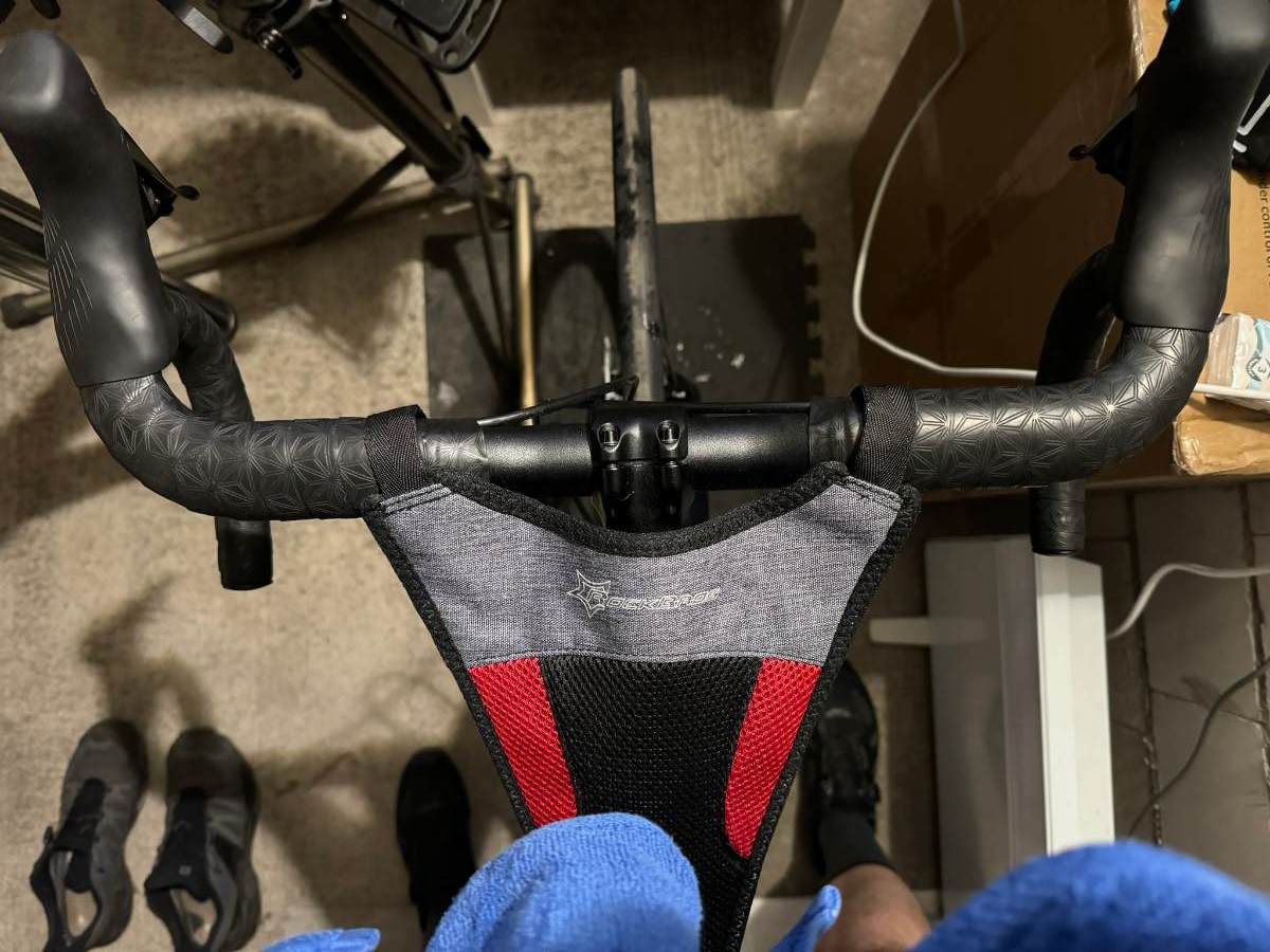

kregiel Napisano 9 Lutego 2024 Napisano 9 Lutego 2024 Cześć, Ostatnio nabyłem nowy rower Specialized Roubaix SL8 Comp w rozmiarze 64. Podczas wczorajszego treningu na Zwift zauważyłem że w pozycji stojącej czasami zahaczam kolanem o lewą dolną część kierownicy. Z początku myślałem, że może rower jest ułożony jakoś po skosie, ale po treningu przyjrzałem się kierownicy i zauważyłem, że lewa dolna rurka jest tak jakby dłuższa względem prawej. Zrobiłem zdjęcie, ale ono może tego nie oddawać. Jeszcze dzisiaj na spokojnie zejdę do garażu i zrobię zdjęcie z poziomicą laserową. Zastanawia mnie jaki margines asymetrii jest dopuszczalny w rowerach szosowych. Z góry dziękuję za pomoc! Cytuj
TheJW Napisano 9 Lutego 2024 Napisano 9 Lutego 2024 (edytowane) Yyyy...no moim zdaniem nie powinno być żadnej asymetrii... Aż sprawdzę wieczorem szosy w domu. 😳 Edytowane 9 Lutego 2024 przez TheJW Cytuj
Gość Napisano 10 Lutego 2024 Napisano 10 Lutego 2024 (edytowane) Niestety te tanie kierownice mają to do siebie, że często nie są idealnie równe. Nie chodzi mi nawet o długość końcówek, ale nawet same kąty. Aluminiowy baranek to nic innego, jak gięta rura. Sam sprawdzałem kilka i zawsze jest mniejsza lub większa różnica. Jesteś pewny że mostek jest ustawiony idealni w osi roweru? Powiem Ci ze swojego doświadczenia, że mając wadę postawy, przechylam się na jedną stronę. Efekt jest taki, że zawsze wydaje mi się że mam ustawioną krzywo kierownicę. Najlepiej jest zdjąć kierownicę, położyć na płaskim i sprawdzić. Edytowane 10 Lutego 2024 przez Krypto.Szosowiec Cytuj
