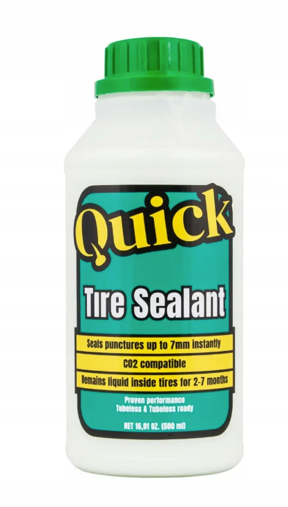

Taki wynalazek się pojawił - ktoś używał? Joe's niedostępny na allegro, a Stans ma już cenę z kosmosu.
Jest w wersji "zwykłej" oraz Race
Edytowane przez akkwlsk
Ciekawe czy wersja Race jest na zasadzie Stansa Race, gdzie te "kłaczki" wszystko od wewnątrz obrastają, a prócz tego środkiem opony rolują się w kuleczki które potem jak grzechotka działają 😉
