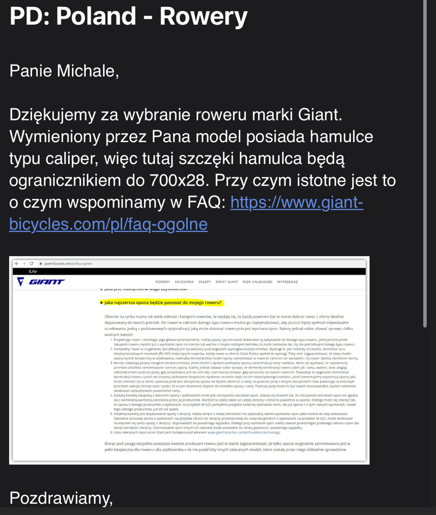

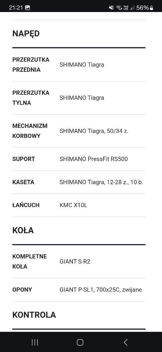

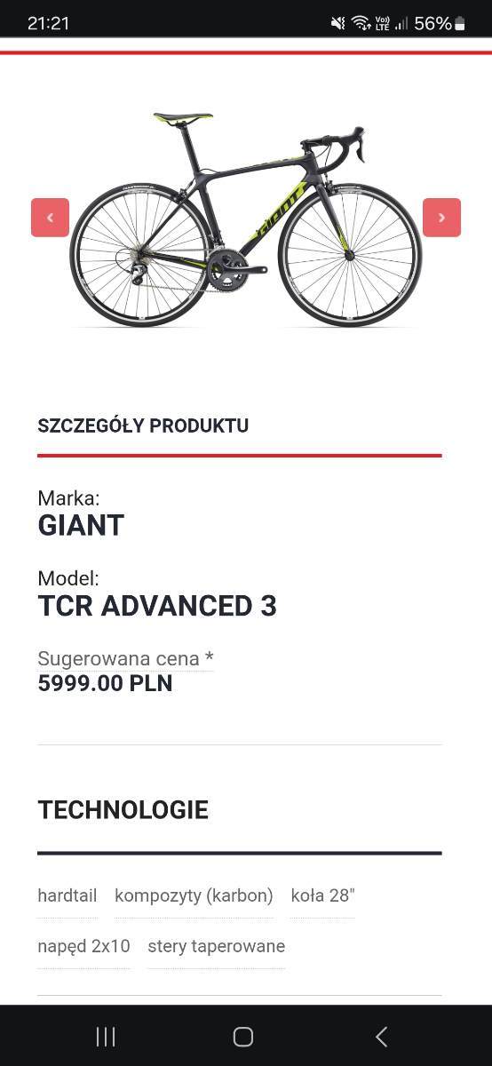

Michal2008 Napisano 7 Lutego 2024 Napisano 7 Lutego 2024 Pytałem o to samo jakiś czas temu (TCR Advanced 3 2019) 1 Cytuj

Michal2008 Napisano 7 Lutego 2024 Napisano 7 Lutego 2024 Zostawiłem temat. Obecnie mam jeszcze fabryczne 25C i jak będę coś zmieniał to też na 99% zostanę przy 25C. Widziałem parę filmików jak ludzie wsadzali opony 28C i słabo to wygląda takie balony w tej ramie, moim zdaniem widać że ta rama była projektowana pod 25C... Cytuj
