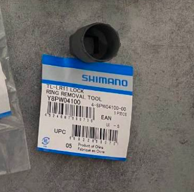

leejoonidas Napisano 4 Lutego 2024 Napisano 4 Lutego 2024 (edytowane) Jest jeszcze trzeci klucz pod tytułem: Shimano TL-LR11 do wewnątrz o średnicy około 27mm. To jest ten właściwy klucz który potrzebujesz. Edytowane 4 Lutego 2024 przez leejoonidas Cytuj

thetere Napisano 5 Lutego 2024 Autor Napisano 5 Lutego 2024 sprawdziłem felerną nakrętkę i jest za duża pod klucz do kaset ( mam też taką co pod ten klucz pasuje - obydwie są shimano ). Mierzyłem, potrzeba średnicy 27mm. Maciek nie każdy nasadkowy klucz pasuje, bo w przeciągu kilkunastu dni przerobiłem trzy. Niemniej ten co ty podałeś pasowałby, bo ząbki zaczynają się równo z początkiem klucza a nie 1mm wewnątrz, jak w większości nasadkowych. Cena mnie trochę przeraża, poszukam innej nakrętki - taniej wyjdzie, skoro jest już odkręcona. Cytuj

wr81 Napisano 18 Lutego 2024 Napisano 18 Lutego 2024 Miałem podobny problem odkręcaniem nakrętek, rozwiązaniem jak najbardziej był w moim przypadku wspomniany klucz TL-LR11. Sprawa dotyczyła najtańszych tarcz shimano RT10w komplecie ze stalowymi, dość cienkimi nakrętkami CL fabrycznie zamontowanych w Meridzie Big Nine Lite 300. Ten klucz zadziałał perfekcyjnie. Moim zdaniem Shimano jak to korporacja nie zrezygnuje z zarobku i dla tańszych rozwiązań wymusza specjalne narzędzia (jak np. klucz TL-PD40 o pedałów m520 niepotrzebny w droższch m540).. Cytuj
