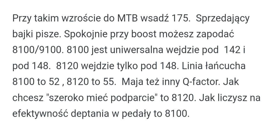

mareckiabc Napisano 3 Lutego Udostępnij Napisano 3 Lutego Tu masz z innego wątku cytat. Cytuj Odnośnik do komentarza Udostępnij na innych stronach More sharing options...
martingg Napisano 3 Lutego Autor Udostępnij Napisano 3 Lutego Mam tylną 12x148 dt Swiss 350 + kaseta xt 10-51 Mam 192cm wzrostu także raczej 175mm i taka korba jest do kupienia tylko 9120 a nie 9100. Rama chisel Comp 22’ i nie wiem czy brać czy nie Cytuj Odnośnik do komentarza Udostępnij na innych stronach More sharing options...
