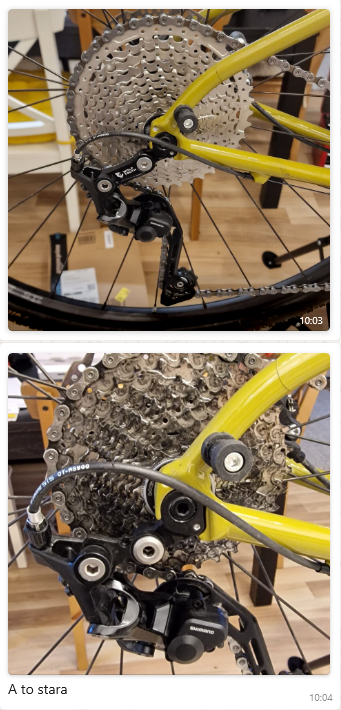

spidelli Napisano 2 Lutego 2024 Napisano 2 Lutego 2024 (edytowane) 8 godzin temu, slav85 napisał: miałem w przeszłości napęd tiagry w szosie i 2x10 to jest to co potrzebuje Mam w dwóch rowerach, w konfiguracji 50/34 i 11-34 oraz 46/36 i 11-34 i jest ok. W tym drugim, przeznaczonym też pod sakwy, zmieniam Tiagrę na GRX ale ze względu na hydrauliczne hamulce, bo mam mechaniki - na razie klamkomanetki + zaciski, w następnym etapie tylna przerzutka i być może kaseta na 11-36 ale może zrobię to dopiero z korbą - na razie mam FSA i może wpadnie też GRX 46-30. Nie wiem jeszcze. Brat właśnie dzisiaj wrzucił do Topstone'a 11-42 z adapterem Woolf Tootha (linkowanym wyżej). Z przodu została korba FSA 46-30. Edytowane 2 Lutego 2024 przez spidelli Cytuj
spidelli Napisano 3 Lutego 2024 Napisano 3 Lutego 2024 Słabo widać różnice między nową a starą: W tej przeróbce motywem przewodnim był brak miękkich przełożeń w górach. Cytuj

spidelli Napisano 3 Lutego 2024 Napisano 3 Lutego 2024 @kipcior Musiał regulować oczywiście tył ale przód też, tarło na największej tarczy. Trudno cokolwiek więcej powiedzieć, bo zrobił to wczoraj po pracy a jeździł już po ciemku, może dziś - jutro dowiemy się więcej Na pewno minusem jest położenie przerzutki na tym Goatlinku - na asfalt jeszcze ujdzie ale w terenie to już można zbierać tym kamienie... Ja mam w sakwiarkiej Cortinie 46/36 i 11-34 i będę to zmiękczał przez przejście na 11-36. A jak dojdzie wymiana korby to pewnie wpadnie GRX 46-30. To na sakwy w górach pewnie i tak może być mało ale to 42 to już chyba ekstremum jak dla mnie - praktyczność tego rozwiązania jest dyskusyjna. Ale może nie mam racji Cytuj

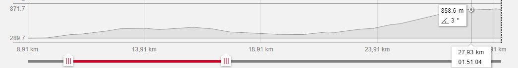

spidelli Napisano 4 Lutego 2024 Napisano 4 Lutego 2024 Profil najtrudniejszego fragmentu trasy (przejazd mój z zeszłego roku ale Wuj Matt jedzie tą samą trasą): Nawierzchnia: asfalt, droga publiczna. Cytuj
