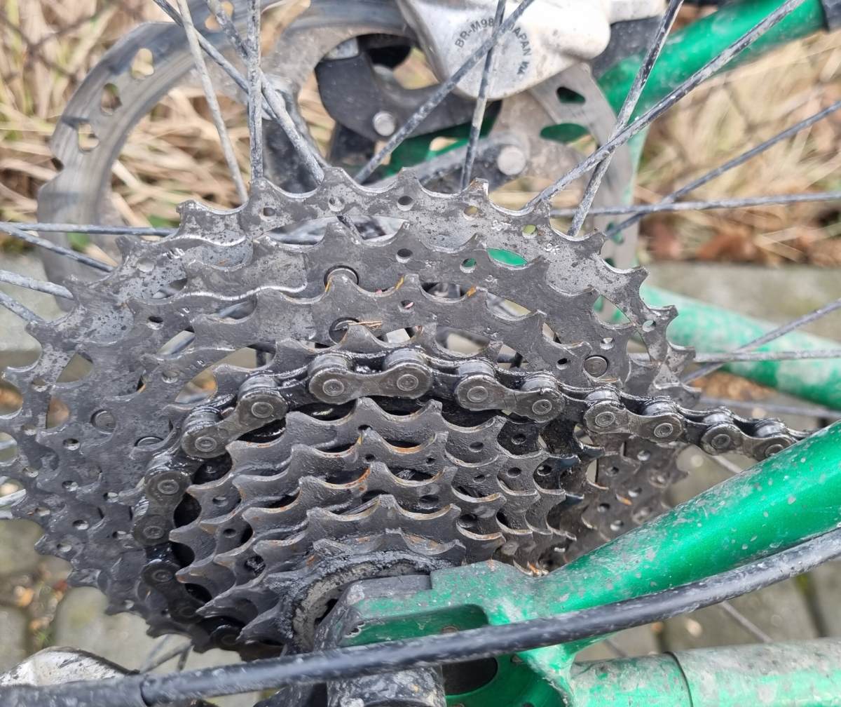

Mentos Napisano 4 Lutego 2024 Napisano 4 Lutego 2024 (edytowane) 23 godziny temu, cervandes napisał: @Mentos - Żadnego szejka i żaden syf ścierny nie zostaje w łańcuchu. Konstrukcja łańcucha rowerowego sprawia, że się on samoczynnie oczyszcza wyciskając syf poza ogniwa. Przetrzeć szmatą, nawet mokrą w odtłuszczaczu, nasmarować, wytrzeć do sucha i jeździć. To Ci podeślę to czego niby w łańcuchu po jego szejkowaniu 🙂 Ale dla jasności. Nie jestem żadnym maniakiem notorycznego szejkowania i błyszczącego łańcucha. Robię to po prostu jak zmieniam łańcuchu bo ostatnio jeżdżę na 3ech kontrolując wyciągnięcie. Trudno by taki syf na następną zmianę trzymać w woreczkach. Najlepszy jest ten oryginalny niby konserwsnt oczywiście starty ścierką z benzyną po założeniu by nie kleił. Potem czyszcze łańcucha szmatką, zdłubywanie śrubokrętem z kółeczek tego co się na nich osadza, dosmarowaniw i tak cały czas aż do zmiany na kolejny. Z kasety nożykiem co jakiś czas na jej "dole" warto bród powydłubywać. A co do systemu na 3 łańcuchy. Nie jestem przekonany czy to ma ekonomiczne uzasadnienie. Kiedyś jeździłem do końca i zmieniałem. Od 3 lat bawie się w te trzy łańcuchy i teraz mam ich przez to kuż 12sz. Ale chyba kaseta faktycznie dłużej żyje. A zimą to mam jeszcze dodatkową metodę jak rower usyfiony wróci. Gorącą wodą na podjeździe płukanko całego bajka szlaufem, łańcuch koronki dłużej kręcąc w tył, wytrzeć z grubsza wodę, zielony Finish by nocą nie zardzewiał i tyle. A tak jak poniżej wygląda dziś po wczorajszych 100km i działaniach szlaufowo/olejowych. Za czysty nie jest, trochę rdzy na koronkach wyszło, ale kręci/zmienia ładnie, nic nie chrupie jak wcziraj, pieprzyć mi się co dzień więcej nie chce 😉 Edytowane 4 Lutego 2024 przez Mentos Cytuj
cervandes Napisano 4 Lutego 2024 Napisano 4 Lutego 2024 Uważam, że każdy zestaw kaseta-łańcuch dopasowuje się perfekcyjnie. Dociera. Wrzucając inną sztukę łańcucha sprawiamy, że to dopasowanie idzie w cholerę i znów następuje wyrównanie się stanu zębatek i łańcucha. Każde, nawet najmniejsze niedopasowanie sprawia, że się coś się musi szybciutko poddać, żeby znów było cacy. Mam zdjętą kasetę M8000 po tych 4rech łańcuchach, mam teraz założoną nową, obecnie jeżdżoną z jednym. Niestety, nie jestem jeszcze w stanie odpowiedzieć, czy cztery łańcuchy poprawiły życie kasety - muszę zaczekać kolejne 5kkm i wtedy porównam obie. Spodziewam się niestety, że ta z jednym łańcuchem będzie wyglądała lepiej. Cytuj
Mentos Napisano 4 Lutego 2024 Napisano 4 Lutego 2024 (edytowane) No właśnie. Mi się to chrobotanie nie podoba przy tym przekładaniu łańcuchów na kolejny. I tak z kilkadziesiąt km co najmniej. Nie wiem czy nie lepiej wrócić do prostszej zasady zajeżdżania aż zacznie przeskakiwać i tyle. Ze zmianą biegów przecież zużyty łańcuch/kaseta nie mają problemów aż do ich końca. Edytowane 4 Lutego 2024 przez Mentos Cytuj
