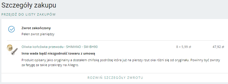

Mentos Napisano 8 Lutego 2024 Napisano 8 Lutego 2024 Oliwki, kupiłem niby oryginalne, ale po zamocowaniu jednej oddałem bo się źle/nieróno zaciskały i ciekły. Cytuj

Mentos Napisano 8 Lutego 2024 Napisano 8 Lutego 2024 (edytowane) 4 godziny temu, Krypto.Szosowiec napisał: Sprawdziłeś jedną i stwierdzasz na tej podstawie że podróby marnej jakości? Ja miałem to samo z oryginalną, więc chyba wyciągnąłeś wnioski nieco za szybko. NIE ! Nie zwróciłem początkowo uwagi, ale sprawdziłem potem wszystkie porównując z oryginalną gdy pierwsza się poddała, inny kształt, inne wykończenie, inny materiał. Z oryginałem nie było żadnego problemu. Zareklamowałem poprzez Alledrogo i odesłałem wszystkie łącznie z tą zużytą sprzedającemu. Nic nie filozofował tylko oddał pieniądze, oraz zmienił opis w którym usunął "oryginał" (zdjęcia były oczywiście poglądowe), więc proszę nie bądźcie tacy hop siup do przodu krytykanci, bo wiem co piszę. Edytowane 8 Lutego 2024 przez Mentos 1 Cytuj

Mentos Napisano 8 Lutego 2024 Napisano 8 Lutego 2024 Widocznie są różne podróby, co w tym dziwnego? Cytuj
Gość Napisano 9 Lutego 2024 Napisano 9 Lutego 2024 16 godzin temu, Mentos napisał: NIE ! Nie zwróciłem początkowo uwagi, ale sprawdziłem potem wszystkie porównując z oryginalną gdy pierwsza się poddała, inny kształt, inne wykończenie, inny materiał. Z oryginałem nie było żadnego problemu. Zareklamowałem poprzez Alledrogo i odesłałem wszystkie łącznie z tą zużytą sprzedającemu. Nic nie filozofował tylko oddał pieniądze, oraz zmienił opis w którym usunął "oryginał" (zdjęcia były oczywiście poglądowe), więc proszę nie bądźcie tacy hop siup do przodu krytykanci, bo wiem co piszę. Gdybyś od razu tak napisał, to wszystko by było jasne. No nic, dobrze wiedzieć że nawet takie rzeczy próbują sprzedawać jako oryginały, żeby zarobić kilka złotych więcej 🙄 Z jednej strony, te wszystkie Chińskie platformy dla niektórych są zbawieniem. Z drugiej strony, ilość badziewia i podrób które potem lądują na Allegro jest zastraszająca. Cytuj
