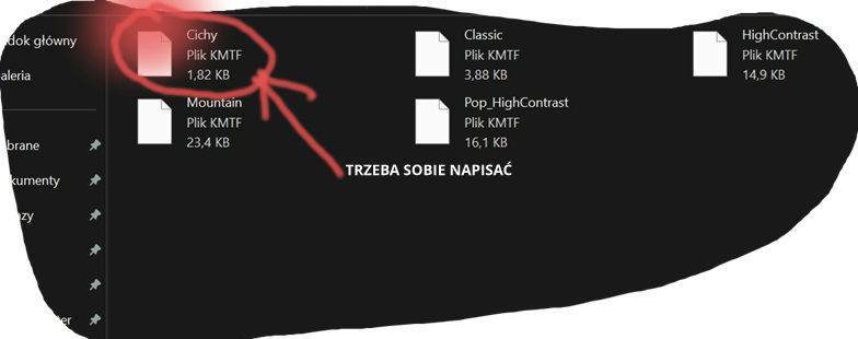

A co do modyfikacji plików  - trzeba wiedzieć który, trzeba wiedzieć  co w tym pliku  zrobić ( bo każda nieumiejętna ingerencja kończy się wykrzaczeniem Garmina .  Umiesz coś tam napisać w stylu CSS  na stronkę w necie ?
A te pliki masz w folderze 'MAPTHEMES" . Najlepiej napisać swój własny , wkleić i w ustawieniach Garmina  go wskazać.

Czyli z folderu mapthemes mogę edytować plik classic, który jako jedyny używam na 530. To teraz muszę znaleźć który kolor jest od czego i np w paincie sprawdzić jaki kod jest od koloru który mnie interesuje :) EDYCJA/// Jednak nie, plik mountain zawiera bardzo dużo pozycji, których classic nie posiada
Chyba że masz rozpiskę tego co jest w pliku kmtf.
A na zegarek też można taki wrzucić? Czy może się coś wysypać?
Edytowane przez sky87

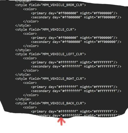

 Tak dla przykładu   - tworzymy sobie dodatkowy pliczek
a tu wyrywek kodu  odpowiedzialnego za kolorystykę strzałki. Kolega @dfq  będzie wiedział   jaki mam kolorek ustawiony ..😁
Dobrany w drodze wieloletnich eksperymentów  i akurat taki  .....był najlepszy 🤣
@sky87 oj mało znasz Garmina....  Możesz edytować  a on i tak przywróci  do stanu z przed edycji. Ty musisz napisać swój.

@dfq dokładnie.👍 Czerwona obwódka , białe wypełnienie.   Tak najlepiej  jest widoczna na moich mapach .Kontrastuje z  "narysowanymi " krechami dróg , śladem ,itp.

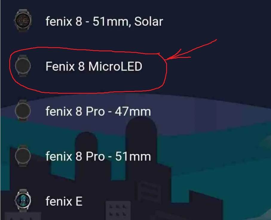

@zekker jesteś w błędzie.  Nowa "stara" technologia "microled" adaptowana rozmiarowo do  urządzeń noszonych   cechuje się o wiele niższym poborem energii  niż obecny ekran  zastosowany w 1050 ( będzie spory zysk w czasie działania ).   Ekrany microled  są też o wiele cieńsze niż oledy  stosowane w zegarkach a co za tym idzie można zmieścić większy akumulator.  Jedyny ból  są potwornie drogie (na obecną chwilę ) i zapewne Garmin będzie je stosował tylko w urządzeniach premium  ( przynajmniej na początku).
Jeszcze inna  wielka zaleta microledów w porównaniu do oledów . W mocnym świetle słonecznym  zawartość ekranu na micro   jest o niebo lepiej widoczna.
No i te ekrany nie ulegają wypaleniu jak oledy na statycznych obrazach,  biją je pod względem  żywotności.
Edytowane przez pecio
Ciężko mi w to uwierzyć, chyba że porównuje się lcd z włączonym podświetlaniem.
Masz jakieś artykuły czy inne materiały na ten temat?
Odnośnie widoczności to pewnie biją oled, ale mimo wszystko nie będzie to za darmo. No chyba że to jest przełom technologiczny i µledy są ponad 2x wydajniejsze.
Gdzieś  czytałem  w "przeciekach "    od samego Garmina odnośnie czasów działania  Fenix 8 OLED  vs Fenix 8 na  µLED .  Przy czym  ten na µLED był stale włączony a i tak  dłużej  wytrzymał.
Znajdę to wkleję.
