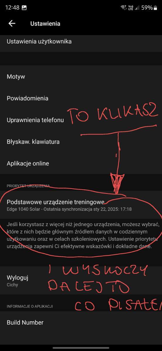

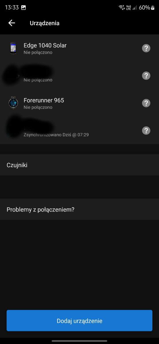

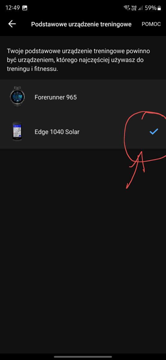

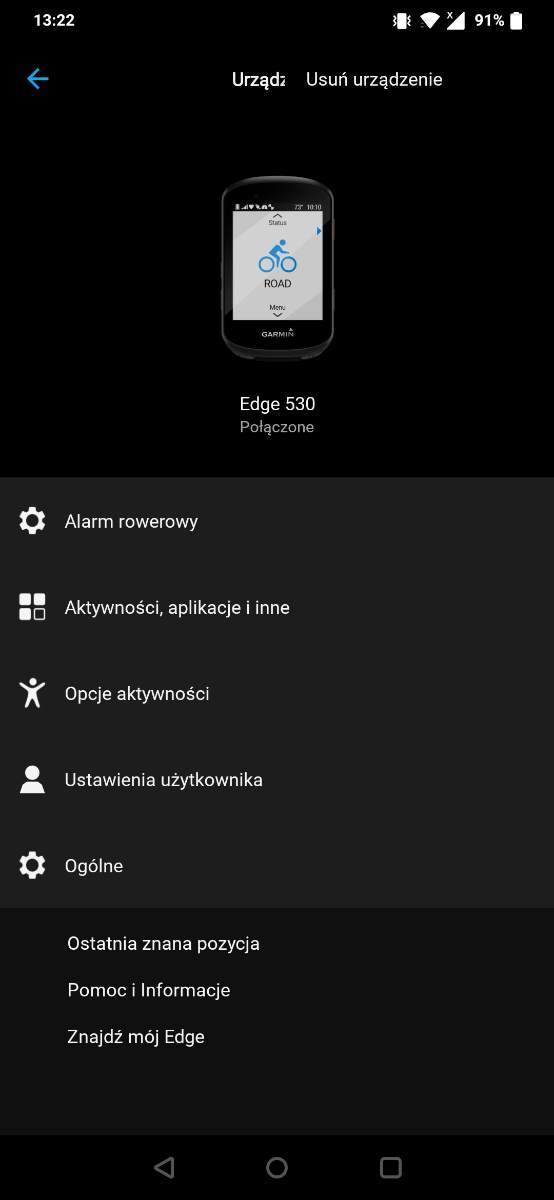

pecio Napisano Piątek o 09:27 Napisano Piątek o 09:27 (edytowane) Z tym odpalaniem równocześnie dwóch aktywniści to pisałem wyżej NIE POLECAM! Reszta opisu to przykłady co się może zrobić w innych scenariuszach. 1. Jak masz na telefonie Garmin Connect to A. Odpalasz apkę i u góry masz - avatar, dzwonek , napis "główny", kółko synchronizacji i miniaturkę któregoś z twoich urządzeń B. Klikasz na to urządzonko i wyskoczy lista wszystkich twoich szpejów C. Wybierasz 530 , klikasz i wyskoczy kolejne memu D. U samej góry nad belką / kreską masz strzałeczkę , napis " ustawienia" i po prawej trzy kropki pionowo zorientowane E. Klikasz te trzy kropki i wyskoczy dymek z ustawienia priorytetu urządzenia , usuń urządzenie F. Klikasz na tą pierwszą pozycje czyli ustawienie priorytetu G.Wyskoczy menu gdzie po przewinięciu znajdziesz pozycję " priorytet urządzenia" H. Pacasz to palcem i wyskoczy lista gdzie będą 530 i 955 I. Stawiasz ptaszka koło tego szpeju co ma być tym najgłównieszym 😁 I to tyle w tej materii Odnośnie punku 2 i Physio. Jest to funkcja która dba aby na każdym twoim Garminie były te same dane " medyczne" ( np.strefy tętna) Oczywiście możesz utworzyć swoje profile "medyczne" dostosowane do typu aktywności ....jakby co 😁 Edytowane Piątek o 09:49 przez pecio Cytuj

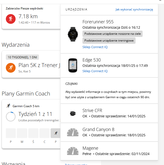

sky87 Napisano Piątek o 10:04 Napisano Piątek o 10:04 Nie do końca się zrozumieliśmy 1. ani w apce na na kompie nie mam innej opcji niż usuń urządzenie, tak dla 530 jak i 955. Na stronie widzę że 955 jest jako podstawowe urządzenie noszone na ciele i podstawowe urządzenie treningowe, jednak nie da się nic z tym zrobić 2. czyli dobrze kombinuję żeby tylko transmitować tętno na 530 i tyle, potem się to zsynchronizuje? Pytam, bo nie mam pasa i nie zamierzam mieć, jednak chcę aby jakoś ten dane w connectcie się zbierały w jedną sensowną całość. Cytuj

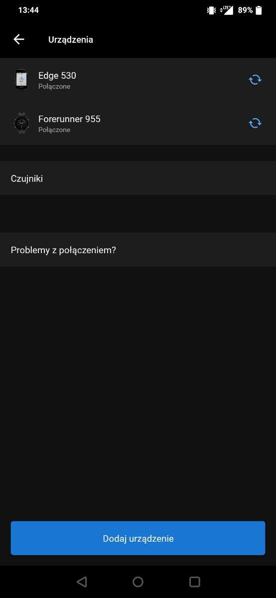

sky87 Napisano Piątek o 12:24 Napisano Piątek o 12:24 Oba sparowane, oba się synchronizują i nic nie wyszło , nie mam takich opcji Cytuj
pecio Napisano Piątek o 12:36 Napisano Piątek o 12:36 Wygląda , że nie masz w urządzeniach 955. Bo wtedy wyskoczyłaby lista wszystkich szpejów a tak to tylko widzę 530. Masz taka listę ? I wtedy mając wszystkie jest ta dodatkowa opcja edycji priorytetu . Cytuj
sky87 Napisano Piątek o 12:45 Napisano Piątek o 12:45 (edytowane) Tak, ja wszystko rozumiem co piszesz i po prostu nie ma takiej opcji. Ot garmin Edytowane Piątek o 12:46 przez sky87 Cytuj
pecio Napisano Piątek o 13:00 Napisano Piątek o 13:00 I teraz nie klikaj na 530 tylko na 955 . Powinna wyskoczyć. Bo masz chyba inne priorytety ustawione i dla tego tak masz . Wygląda ,że 955 jest głównym domyślnym i pod nim będziesz miał opcje zmiany. Cytuj
sky87 Napisano Piątek o 13:26 Napisano Piątek o 13:26 W obu przypadkach można tylko usunąć sprzęt. Jak pisałem wcześniej tylko na pc widzę że 955 jest głównym sprzętem, ale bez możliwości zmiany Cytuj

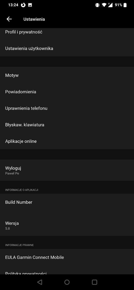

pecio Napisano Piątek o 13:40 Napisano Piątek o 13:40 Ja pierdziu...... mamy oboje taką samą wersję Connecta 5.8 i takie jaja ??? Pogrzebię , zrobię symulację różnych ustawień i zobaczymy co się urodzi. Cytuj

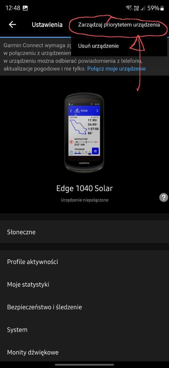

pecio Napisano Piątek o 14:05 Napisano Piątek o 14:05 (edytowane) No to jedziemy z innej rury .... wchodzisz na Connecta na komputerze "blaszaku" i tam u samej góry z prawej strony powinno być takie coś Potem to klikasz i powinna wyskoczyć taka lista klikasz zarządzaj priorytetem urządzenia i powinno wyskoczyć takie coś I to tyle w tym temacie. Jak masz inaczej to masz totalnie coś u siebie skopane. Edytowane Piątek o 14:13 przez pecio Cytuj

chopmaz Napisano Piątek o 22:16 Napisano Piątek o 22:16 (edytowane) U mnie, tak jak u @sky87 w aplikacji na telefonie jest tylko możliwość usunięcia urządzenia. Natomiast na stronie, 840 widnieje jako podstawowe urządzenie treningowe natomiast zegarek Venu 3 jako podstawowe urządzenie noszone na ciele. Ale z tego co pamiętam to Venu nie może być głównym urządzeniem treningowym. Edytowane Piątek o 22:20 przez chopmaz Cytuj
