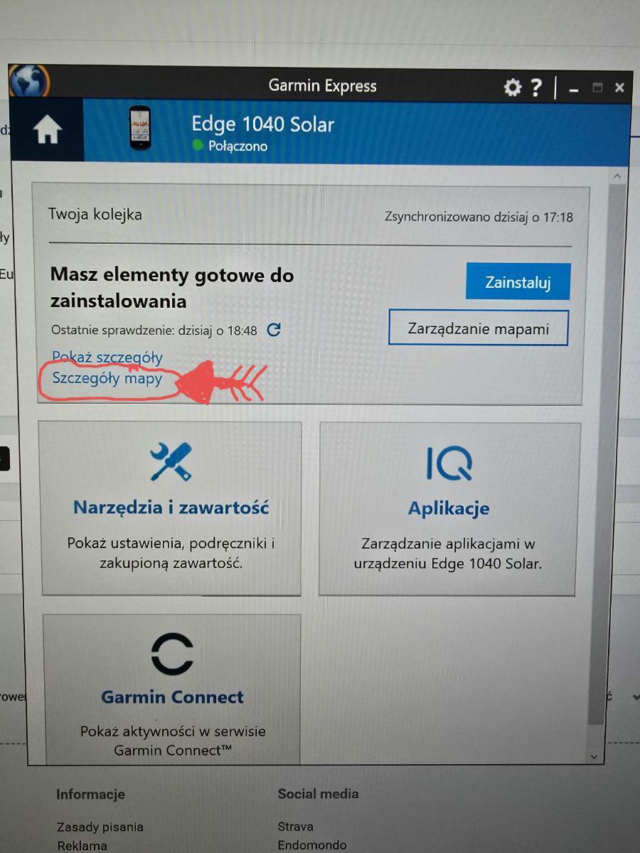

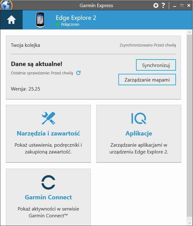

@pecio - pomóż :) Na Explore 2 mam komunikat - brak dostępnych map dla tego rejonu. Coś mi się posypało w trakcie aktualizacji. W internetach piszą żeby wgrać ponownie mapy/mapę ale nie wiem jak. W Garmin Express mam tylko zarządzanie mapami. Mam wybrać coś stamtąd ?

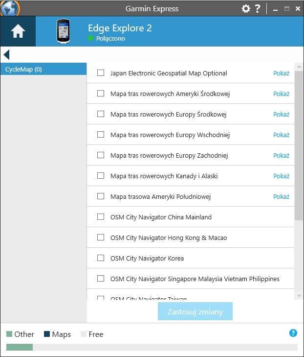

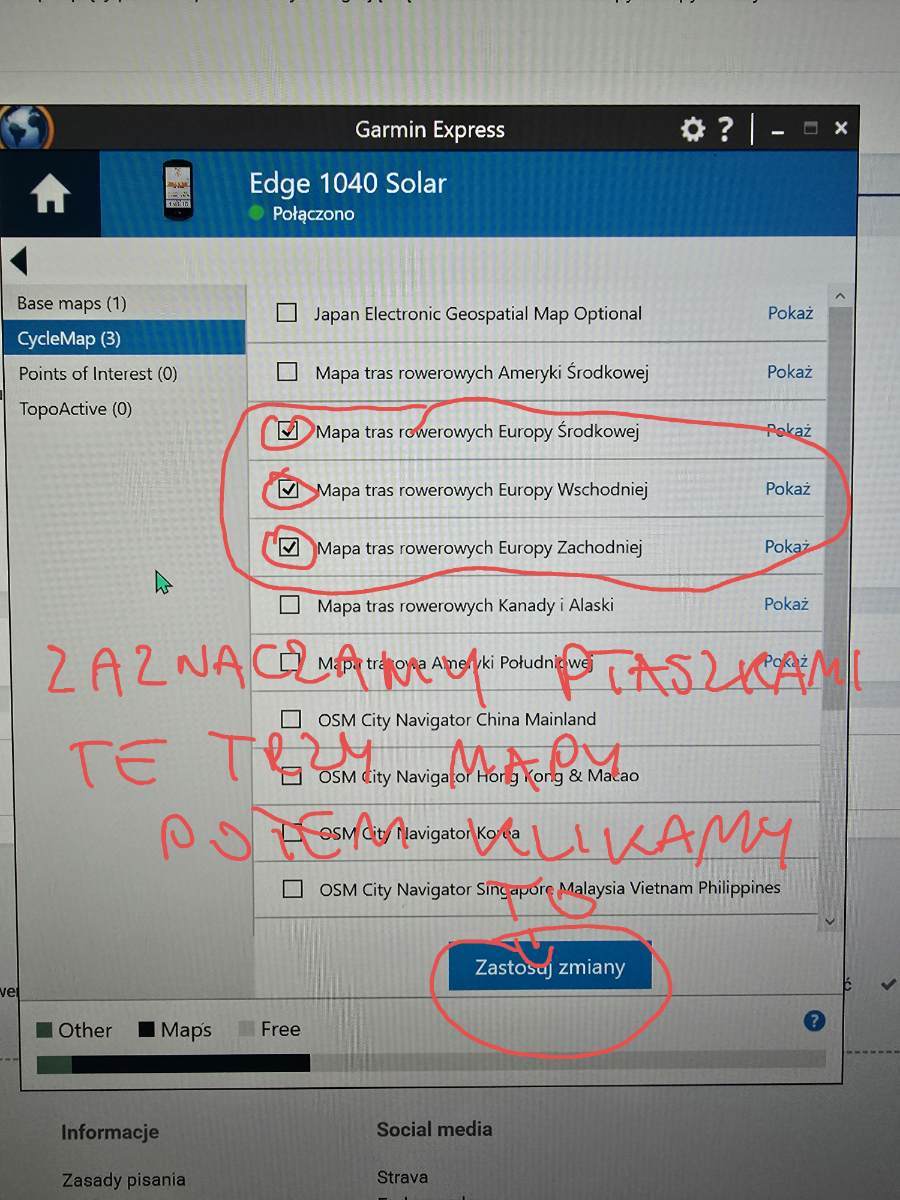

Najpierw zrób tak . W Expressie  sprawdź pod "szczegóły mapy  " co się wyświetli. Tam powinny być wszystkie mapy jakie masz w Edku . To raz .  Drugie to  klikasz " zarządzanie mapami"  i tam się wyświetli lista  . Z tej lewej listy wybierasz "CycleMap"  i po prawej rozwinie się kolejna lista. Zaznaczasz ptaszkami  -  " Mapa Tras Rowerowych Europy Wschodniej , Mapa Tras Rowerowych Europy Środkowej , Mapa Tras Rowerowych Europy Zachodniej " .  Po zaznaczeniu klikasz na dole  niebieską beleczkę  "Zastosuj zmiany "  . Oczywiście Garmin cały czas podpięty pod komputer . Po tym  wgrają się na Edka  rowerowe mapy Europy z wszystkimi  "bambetlami " czyli dane adresowe, DEM , itd
  • +1 pomógł 1
Ok. To robimy tak.  Podłączasz  Edka pod komputer kablem usb.   Na blaszaku  otwierasz aplikację  Garmin  Ekspress.  I pojawia się taki widok.

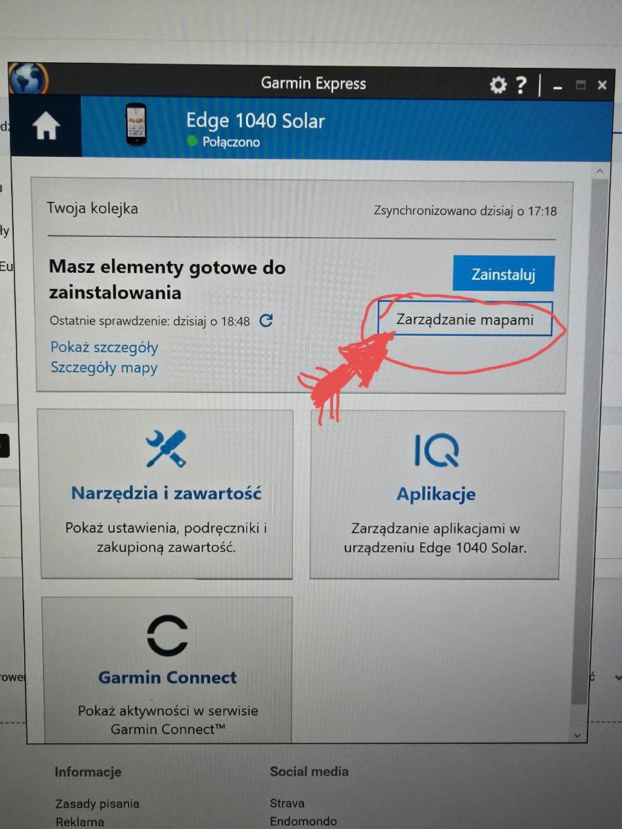

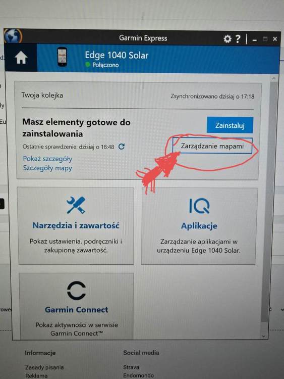

Tu masz szczegóły map zainstalowanych w EDGE.  Po sprawdzeniu co masz  w pamięci  klikasz na .
Wyskoczy ekran gdzie po lewej będziesz miał opcje map - klikasz na CYCLE MAP  i wyskoczy to :
I wszystko ładnie zaczyna się wgrywać do pamięci EDKA
