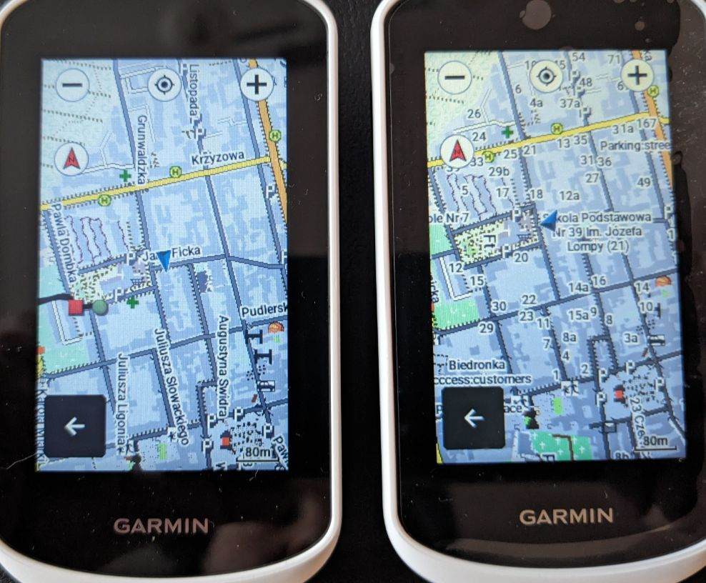

AniaSa Napisano 10 Czerwca Udostępnij Napisano 10 Czerwca W dniu 3.06.2024 o 17:04, pecio napisał: Małe ostrzeżenie. Jak ktoś ma serię Edge xx40 - NIE INSTALOWAĆ NAJNOWSZEGO SOFTU 21.16 ANI BETY 21.17 !!! Wysypują się "obce " mapy oraz jest problem z łącznością i czujnikami. Garmin dał po pupie totalnie i jeszcze nie widzi problemu. Dobrze ,że tacy wielcy jak Lama też jadą po nich równiutko może wezmą sobie to do serca. Brat w swoim explore 2 zaktualizował do tego najnowszego softu. Wgrywalam mu moje mapy i u niego dziala bez problemu a co ciekawiej base camp nie wywalal zadnego problemu jak w moim. Połączył sie i wgral. Mapa działa. Nawet zawiera cyfry ktorych w moim nie ma mimo ustawienia nawyzszej szczegółowości... Cytuj Odnośnik do komentarza Udostępnij na innych stronach More sharing options...
Wojcio Napisano 10 Czerwca Udostępnij Napisano 10 Czerwca Ja się cały czas uczę Explore 2. Wczoraj wyznaczyłem trasę powrotu na kwaterę wskazując tylko punkt docelowy. Ewidentnie nawigacja silnie preferuje ścieżki rowerowe, bo jechałem prawie cały czas DDR, ale droga była prawie 50% dłuższa niż małymi, willowymi uliczkami. Cytuj Odnośnik do komentarza Udostępnij na innych stronach More sharing options...
pecio Napisano 10 Czerwca Udostępnij Napisano 10 Czerwca (edytowane) @AniaSa chodzi Tobie o numery budynków ? @Wojcio on nie preferuje ścieżek rowerowych....😉 on preferuje ścieżki gdzie najwięcej Garminów jeździ 😁. Niby brzmi to śmiesznie ale taka jest prawda dotycząca algorytmów wytyczania. Oczywiście między innymi. 😁 A odnośnie zrypanego softu to teraz jak na sraczkę przyspieszony cykl wydawniczy .... jest teraz 21.17 z poprawionymi w większości błędami. A z mapami to gryzło się z nie bitmapowymi elementami w pliku typ. Przerobiłem "wsady" .TYP do wszystkich map i mam teraz spokój. Jest jeszcze błąd dotyczący "kafelka z img dotyczacy rejonu gdzie Garmin miał ostatniego fixa z gps. Ale już wiem na czym polega i potrafię to obejść. Edytowane 10 Czerwca przez pecio Cytuj Odnośnik do komentarza Udostępnij na innych stronach More sharing options...
AniaSa Napisano 10 Czerwca Udostępnij Napisano 10 Czerwca (edytowane) 15 minut temu, pecio napisał: @AniaSa chodzi Tobie o numery budynków ? @Wojcio on nie preferuje ścieżek rowerowych....😉 on preferuje ścieżki gdzie najwięcej Garminów jeździ 😁. Niby brzmi to śmiesznie ale taka jest prawda dotycząca algorytmów wytyczania. Oczywiście między innymi. 😁 Zgadza się. Identyczne ustawienia. Identyczne mapy (te same wersje), a jednak roznica jest. Czyli basecamp wywalając u mnie błędy chyba jednak nie instaluje wszystkiego... Edytowane 10 Czerwca przez AniaSa Cytuj Odnośnik do komentarza Udostępnij na innych stronach More sharing options...
pecio Napisano 10 Czerwca Udostępnij Napisano 10 Czerwca Instaluje wszystko . A jak masz ustawioną w Garminie szczegółowość wyświetlania map ? Mapy z tego samego "czasowego" rozdania ? Cytuj Odnośnik do komentarza Udostępnij na innych stronach More sharing options...
AniaSa Napisano 10 Czerwca Udostępnij Napisano 10 Czerwca Zgadza sie. Dokładnie te same mapy. Moje mapy na moim kompie wgrane do obydwu garminow. Te same ustalenia czcionek i szczegółowości (najwyzsza). Ta sama skala. Wszystko ustawilam im tak samo. Ale nie jest tak samo 😆 co prawda z czystej ciekawości mnie to interesuje skad ta różnica. Jedyna roznica to wersja softu. Moj ma ten sprzed ok 3 tygodni czyli 20... A brata juz 21... I jego bez problemu skomunikowal sie z moim basecampem Cytuj Odnośnik do komentarza Udostępnij na innych stronach More sharing options...

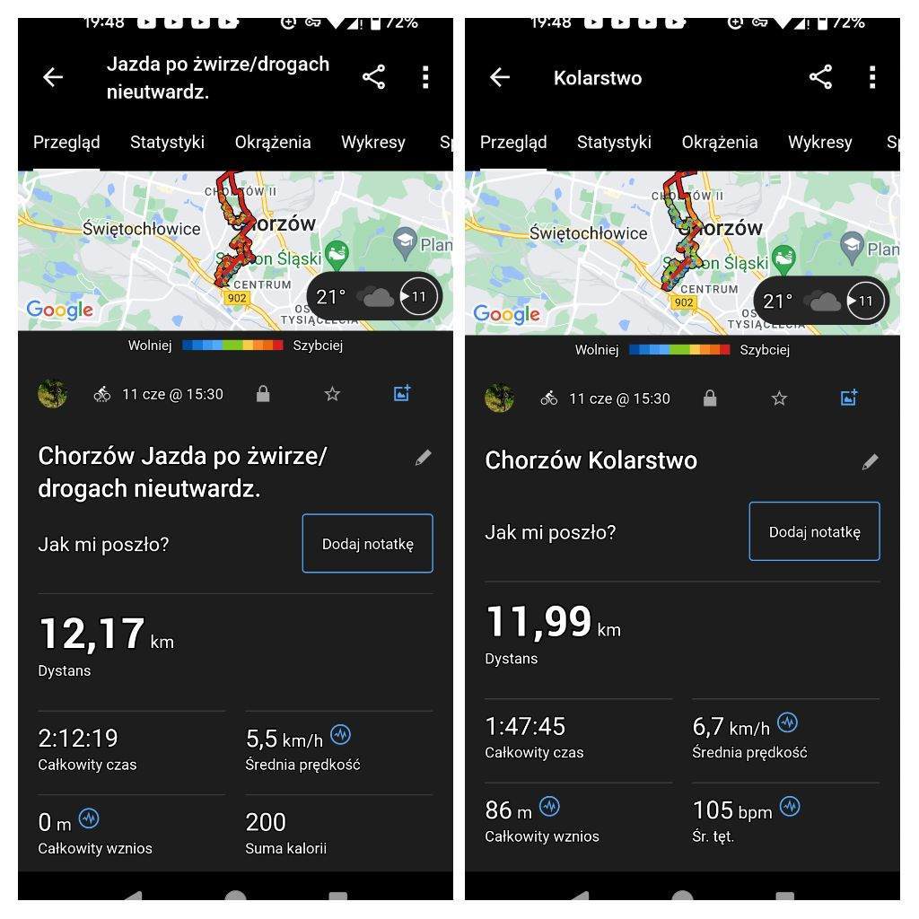

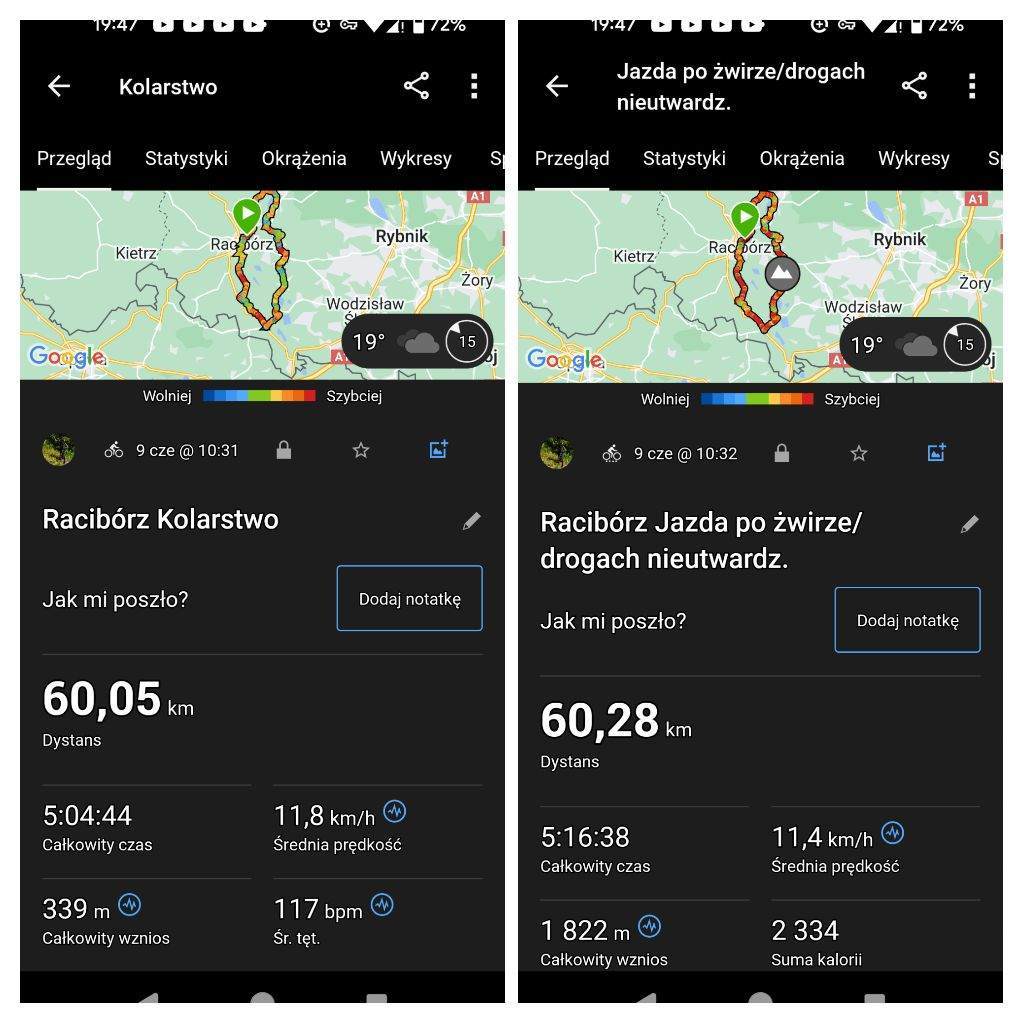

AniaSa Napisano 12 Czerwca Udostępnij Napisano 12 Czerwca Szybko poszło 🫣 juz problem z przewyzszeniami i wysokością 😑 trasa 60 km płaska poza 1 podjazdem. Fenix naliczyl 339 m wzniosow co jest bliskie prawdzie a Explore 1822 m wzniosu jakbym jakis gorski wyryp zaliczyla 🙈 nastepnego dnia po okolicy runda 12 km i 86 m wzniosu wg fenixa a explore 0 m 😑 pomijajac ze dzis te 0 m mialo wg explorera 24% nachylenia ... Juz sie cos zepsulo?? Ponadto startuje z 286m i explorer ja ma i nagle ma 400m wysokości. I odwrotnie podjechalam pod klatke ma 400m koncze trasę i wchodze na 2 pietro i wysokosc cały czas spada az do 286 wysokości... O co chodzi?? Juz się wysypal? Zrzuty porownawcze wg fenixa i explorera z tych samych aktywności. Wczesniej dzialal dobrze...Krotko bo nowy ale działał. Cytuj Odnośnik do komentarza Udostępnij na innych stronach More sharing options...

AniaSa Napisano 12 Czerwca Udostępnij Napisano 12 Czerwca (edytowane) Uhmm. Czyli problemy się mnożą nie tylko u mnie... To juz sie stalo na poprzedniej wersji 20... I nie poprawilo na 21... 😑 Powodzenia ze swoim. Moze jest co reanimować... Edytowane 12 Czerwca przez AniaSa Cytuj Odnośnik do komentarza Udostępnij na innych stronach More sharing options...

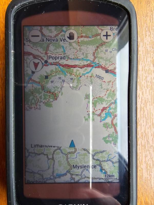

pecio Napisano 13 Czerwca Udostępnij Napisano 13 Czerwca Jak ładnie wycina kafelka i ślad się urywa na granicy. Tak dzieje się z wszystkimi mapami z serwisów. Moje własne kompilacje mapowe pokazuje sieć drogową ale wycina inne szczegóły. I tak dzieje się tylko na obszarze mojego stałego działania. Teraz za chwilę sięgam po ostateczne/ radykalne rozwiązanie ( hehe ...nie jest to reset) . Cytuj Odnośnik do komentarza Udostępnij na innych stronach More sharing options...

AniaSa Napisano 13 Czerwca Udostępnij Napisano 13 Czerwca (edytowane) Jeszcze gorzej 🫣 to u mnie wywalil sie tylko altimetr czy co tam ma włożone 😑 i zle podaje wysokość i % ale reszta dziala i póki co mapy wyświetla. Czuję chyba że jednak na najblizszy wyjazd leciwy Oregon pojedzie ze mną. Poza tym ze się czasami mrozi, działa bezbłędnie 😑 Edytowane 13 Czerwca przez AniaSa Cytuj Odnośnik do komentarza Udostępnij na innych stronach More sharing options...
