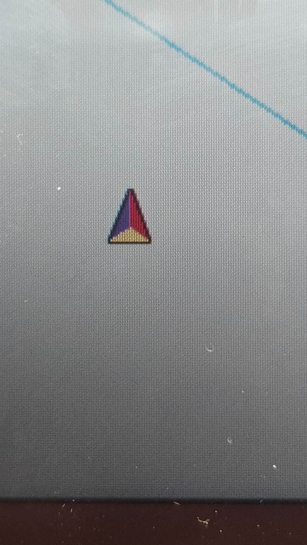

@pecio a znasz sposob by zwiększyć strzalke pozycji? Ta mala niebieska 😆 Strasznie niewidoczna jest 🙈 oregon ma ja ciemniejsza i większą. Da sie zmienic jej wielkosc (tak o 1/3)? W ustawieniach brak...

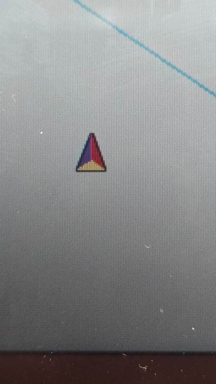

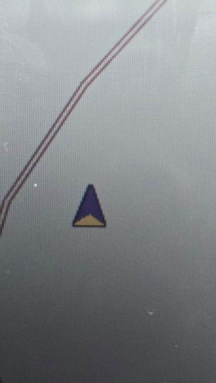

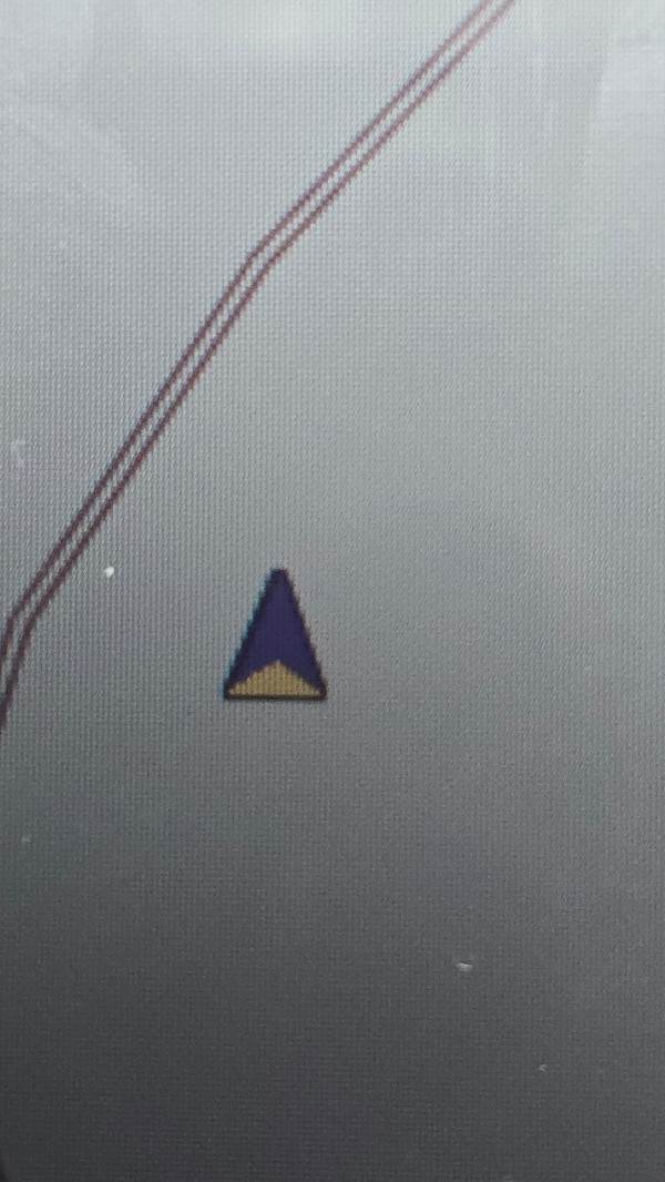

Tak na szybkiego jedna z modyfikacji.... można zrobić trzy kolorową pstrokaciznę , dwukolorowy, jednokolorowy. Paleta kolorów dowolna . Modyfikując pliki można cudeńka robić

6 godzin temu, pecio napisał:
Teoretycznie jest taka opcja.
1  - włączasz  w ustawieniach wyświetlania mapy tryb wysokiego kontrastu, ale wtedy wszystko się "inaczej"😉 pokazuje.
2 - modyfikacja plików kmtf
miedzy tymi 3 trybami motywow się juz przełączałam... No takie sobie rozwiązanie co do strzałki bo ona nadal malutka 🙈 lekka zmiana odcienia. Nawet kolor mniej wazny. Jakas mikroskopijna po prostu jest ta strzałka. Jadac w okularach ciezko dostrzec na mapie swoja pozycję
2 nie brzmi prosto...czyli jakies zabawy w menu serwisowym?

@AniaSa ogarniasz trochu  coś pisanie w HTML , CSS ?  Trzeba napisać  nowy plik kmtf który modyfikuje wyświetlanie strzałki.  Poprawki w już istniejących nic nie dają bo przy uruchomieniu  system przywraca je do pierwotnej wersji. Inaczej mówiąc za proste to nie jest jak ktoś podstaw nie ogarnia i nie wie co się z czym je w Garminie.
W Garminie możesz zmieniać sposób a raczej kolorystykę wyświetlania informacji i jeszcze parę innych pupereli . Można zwiększyć kontrast strzałki aby bardziej się w oczy rzucała.
Wielkość kursora jest zaszyta w " systemie" a ten nie stety nie jest otwartym kodem.  Kiedyś była możliwość zmiany samego kursora jak i jego wielkości. Ale geniusze w Garminie mają sokoli wzrok i im taka wielkość wystarcza. Napisałem sugestię aby się pochylili nad tym tematem biorąc pod uwagę ,że to nie jest odosobnione " marzenie" użytkowników  Edge.

@AniaSa jak chcesz to zrobię Tobie wsadzik " gotowca" z instrukcją gdzie go wrzucić i co dalej zrobić. Podaj jaki jaskrawy kolor chcesz kursora najlepiej z palety kodów HTML .  Zawsze to coś . Nad zmianą wielkości coś pomodzę może uda się obejść ale to trochu potrwa.
