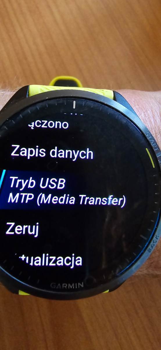

pecio Napisano 21 Maja Udostępnij Napisano 21 Maja (edytowane) Bo pan z polskiego suportu gówno wie. Twój Edge komunikuje się z komputerem w trybie MTP. Twój Oregon w trybie pamięci masowej USB i dla tego "gada" ze starym BC. Trzeba przy podłączaniu Edge do kompa wymusić tryb pamięci USB. Podłącz Garmina do kompa bez odpalania żadnych programów . System powinien się zapytać w jakim trybie chcesz uzyskać dostęp. Odfajkuj jako pamięć masowa USB. Odpal BC i spróbuj czy działa transfer. Mój 1040 bez problemu gada z leciwym niewspieranym BC. Teraz zwróciłem uwagę właśnie na sposób komunikacji. Wszystkie nowe Garminy rowerowe i większość zegarków gada po MTP. A do komunikacji z BC powinny po staremu czyli jak pisałem wyżej. Pisałaś ,że masz windę 10. Jak coś to jutro lapka odpalę bo na nim się jeszcze uchowała 10 i jak nie dasz rady sama to poprowadzę za rączkę. Edytowane 21 Maja przez pecio Cytuj Odnośnik do komentarza Udostępnij na innych stronach More sharing options...

pecio Napisano 22 Maja Udostępnij Napisano 22 Maja (edytowane) @spidelli nie chodzi o "gołe " wrzucanie obrazu img z mapą. To w każdym trybie do Edge zrobisz. Chodzi o jakby to w prosty sposób wytłumaczyć..... konwersję map z pliku wykonywalnego exe do obrazu img i w takiej postaci wgranie do urządzenia. Jeszcze prościej..... masz mapy zainstalowane fizycznie na komputerze w programie BC i teraz te mapy z takiej postaci są "przerabiane na "img" i wrzucane do pamięci w Edge. @AniaSa uprzedzając fakty ..... po podłączeniu Edge do kompa nie prosi o akceptację a jakim trybie ma być dostęp do niego ? Jeżeli nie to wejdź przy podłączonym do kompa Garniaku w menadżer urządzeń w Windows i pod hasłem kontrolery usb zobacz jak się wyświetla. W razie potrzeby odłącz i odinstaluj tą pozycję. Potem ponownie podłącz i wybierz odpowiedni protokół . W zegarkach masz możliwość na sztywno w urządzeniu ustawienia protokołu , w Edge muszę pogrzebać ..... Edytowane 22 Maja przez pecio Cytuj Odnośnik do komentarza Udostępnij na innych stronach More sharing options...
pecio Napisano 22 Maja Udostępnij Napisano 22 Maja W Edge nie ma takiej opcji. Cytuj Odnośnik do komentarza Udostępnij na innych stronach More sharing options...
AniaSa Napisano 22 Maja Udostępnij Napisano 22 Maja @pecio sprawdze dziś popołudniu ale edge odpala sie jako pamiec masowa mam dostep do plików. Moge recznie kopiowac mu co chce. Ma problem dopiero po odpaleniu BC i probie wgrania z jego poziomu mapy. Cytuj Odnośnik do komentarza Udostępnij na innych stronach More sharing options...
pecio Napisano 22 Maja Udostępnij Napisano 22 Maja (edytowane) @AniaSa masz tak samo? Masz na komputerze zainstalowane Garmin Express ???????? Jak nie to zainstaluj bo w nim są stery zawarte do Garmina. Edytowane 22 Maja przez pecio Cytuj Odnośnik do komentarza Udostępnij na innych stronach More sharing options...
