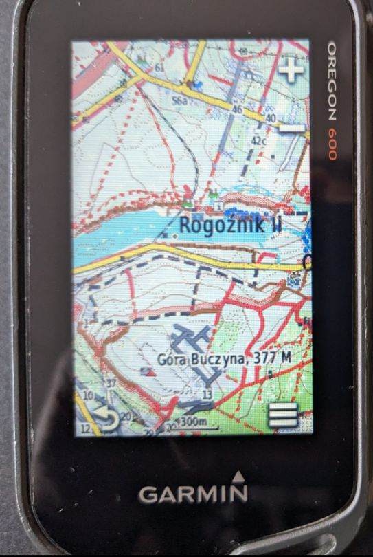

AniaSa Napisano 20 Maja Udostępnij Napisano 20 Maja Cześć Czy komuś udało się wgrać do edge explore 2 mapę osm za pomocą instalatora BaseCamp? Mam mapę zainstalowaną na kompie, instalowałam w starym garminie oregonie basecampem a nowy nie puszcza. Wyrzuca komunikat "bład połączenia z urządzeniem garmin, dalsza komunikacja z urzadzeniem moze wiązać się z ograniczeniem funkcjonalności urzadzenia. Kontakt z suportem" Oprogramowanie zaktualizowane garminem express, komunikacja jest, kabel ok. Czat z suportem. Otrzymałam odpowiedź że basecamp nie jest już dawno wspierany i nie będzie możliwa instalacja w ten sposob. Czyli jak inaczej skoro pliku IMG nie mam? Ktoś ma pomysł? Bo nie rozumiem o co chodzi. Cytuj Odnośnik do komentarza Udostępnij na innych stronach More sharing options...

AniaSa Napisano 20 Maja Udostępnij Napisano 20 Maja Ale ja nie chcę jakiejkolwiek osm bo tego troche jest a konkretną osm pod MTB 😃 Chce wgrać tą bo jako jedyna ma czerwone ścieżki co zwieksza widoczność i jak dla mnie jest po prostu najlepsza. Cytuj Odnośnik do komentarza Udostępnij na innych stronach More sharing options...
pecio Napisano 20 Maja Udostępnij Napisano 20 Maja @AniaSa mam BaseCampa w wersji chyba najnowszej 4.7.5 i bez problemów "wgrywa" mapy do Garmina. Tylko jest taki mały feler, w zależności od systemu operacyjnego musisz mieć wgrane stery do komunikacji Garmina (link jakby co STERY ) z kompem przez usb i po podłączeniu chwilę odczekać aż się "zamelduje" Cytuj Odnośnik do komentarza Udostępnij na innych stronach More sharing options...
AniaSa Napisano 20 Maja Udostępnij Napisano 20 Maja @pecio Dzięki 😀 sprawdzę to w domu. Bardzo mi zalezy na tej mapie. Cytuj Odnośnik do komentarza Udostępnij na innych stronach More sharing options...
AniaSa Napisano 20 Maja Udostępnij Napisano 20 Maja @pecio tylko się zastanawiam ale ja chyba mam dobre sterowniki. Bo BaseCamp gada z garminem oregon. Błąd komunikacji występuje tylko w sumie z edge explore 2 🤔 Cytuj Odnośnik do komentarza Udostępnij na innych stronach More sharing options...
AniaSa Napisano 20 Maja Udostępnij Napisano 20 Maja Nie udało się skomunikować BaseCamp z Edge. Ale udalo sie skopiowac mape zainstalowana w oregonie do edge. Jednak teraz mam caly czas widoczną tylko ta skopiowana mape. Nie moge wybrac juz mapy GarminCycle 🙈 nawet jak wylacze inne a tylko cycle zostanie to on sie nie wyswietla juz a nadal ta MTB. Czy Explore 2 ma jakies ograniczenia w ilosci posiadanych wersji map? Cytuj Odnośnik do komentarza Udostępnij na innych stronach More sharing options...
pecio Napisano 21 Maja Udostępnij Napisano 21 Maja (edytowane) Jaki masz system operacyjny na komputerze ? Którą wersją BC ? W Garminie wyłączasz mapy z których nie korzystasz. Zostawiasz włączoną fabryczną. Potem wyłącz i ponownie włącz Explorera. Tak ma ograniczenia co do ilości map podyktowane mizerną pamięcią - tylko 16 giga. Edytowane 21 Maja przez pecio Cytuj Odnośnik do komentarza Udostępnij na innych stronach More sharing options...
AniaSa Napisano 21 Maja Udostępnij Napisano 21 Maja Tak mam wyłączone mapy z których nie korzystam. Tylko 1 osm na raz jest włączona by garmin wiedział co ma wyświetlać. Co ciekawe. Sciagniete ze strony garmin.osmapa.pl szlaki, warstwice i ogonki (wlaczone "ogonki"wyswietlaja sie jako zapytania) i zaburzaja inne mapy 🤔 po wywaleniu "ogonkow" dziala przelaczanie miedzy mapami ale mniej szczegółów. Windows 10 a reszte w domu sprawdze popołudniu. Cytuj Odnośnik do komentarza Udostępnij na innych stronach More sharing options...
